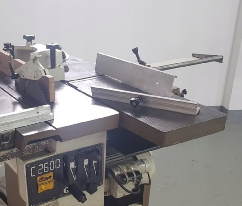

Je viens de faire ma fixation de l'entraineur AF32 sur ma Lurem.
Je la rénov petit a petit pour la sécuriser avant.
je crois que je vais installer un guide continu à barette sur la toupie.
Par contre je me galère avec le guide parallèle de ma combiné qui n'est pas fiable.
Il n'est pas stable donc dangereux pour deligner du massif
Avez vous une idée de profilé ou fixation pour un guide plus solide et réglable.
Ma Lurem est C2600 et ressemble à la C260.
Merci pour votre retour.
Cyrille

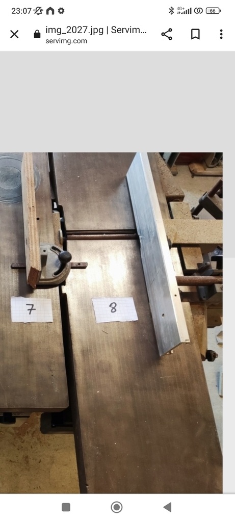

Pourquoi "pas stable et dangereux"?.
Il ressemble énormément (Forme; Principe de fixation) au guide de la C2000 (ou C2100). Pas précis (du fait de l'absence de vernier gradué) c'est incontestable, mais instable donc dangereux je ne vois pas.

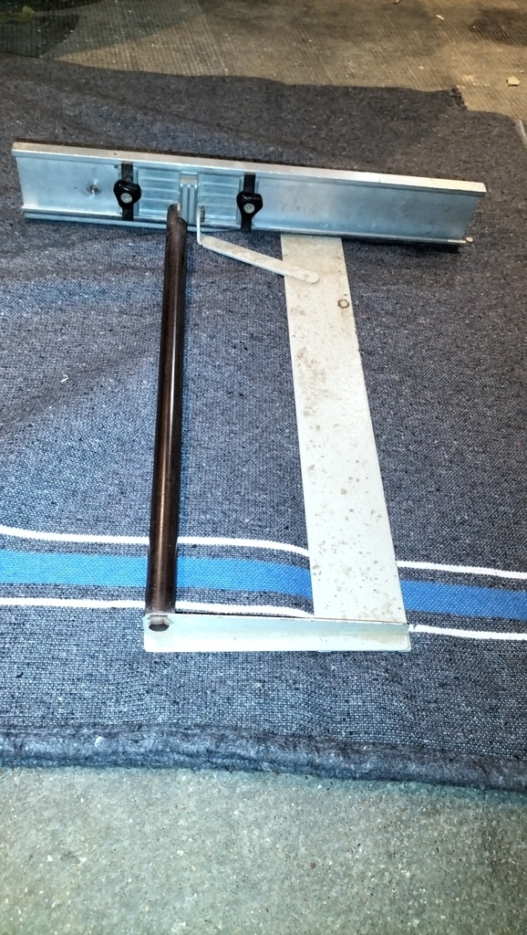

Ca ressemble à ça

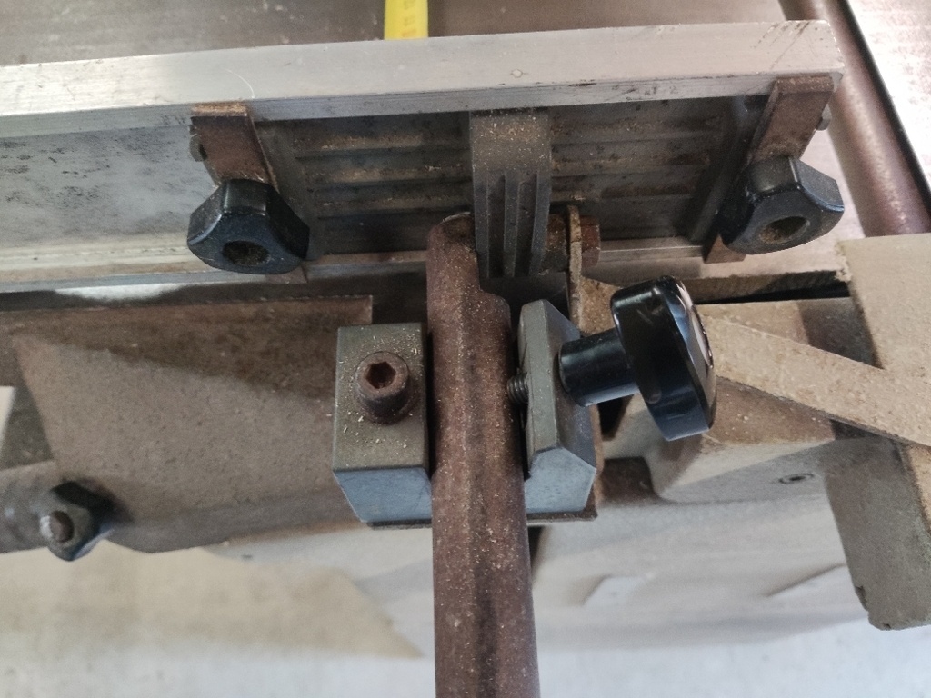

Oui le probleme c'est que le réglage de la perpendiculaire, les serrages sont en plastique et la structure du guide légère.

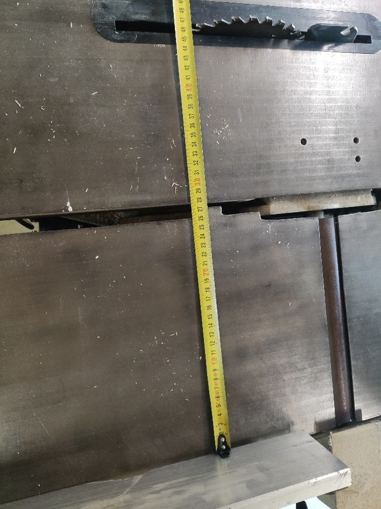

Pour vous montrer, j'ai 46cm a droite.

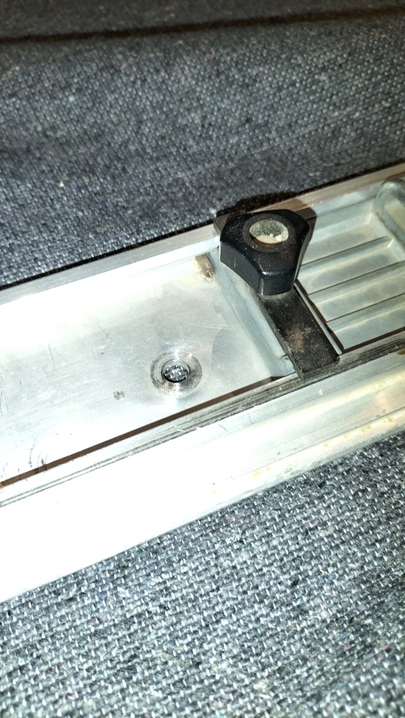

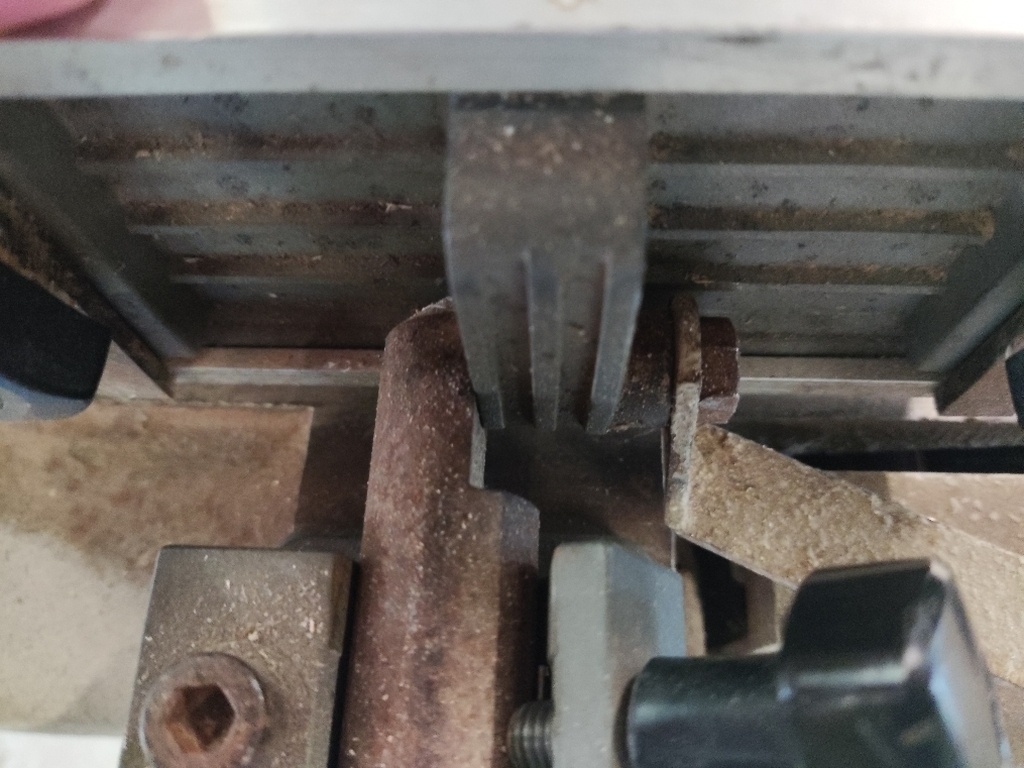

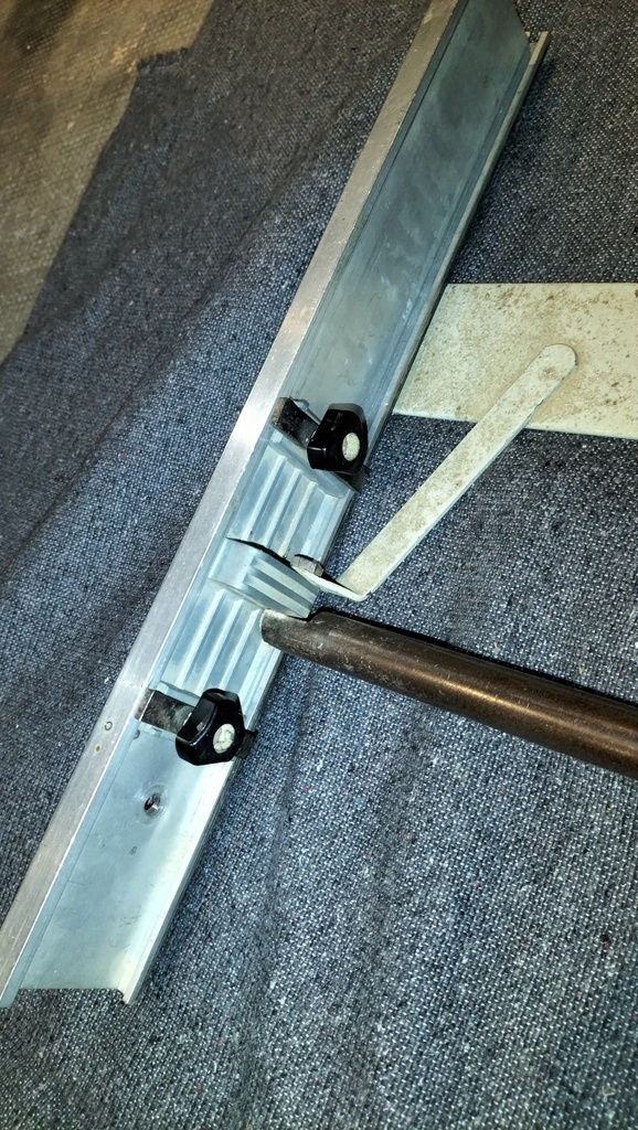

Et des photos pour vous rendre compte, la fixation est en plastique pour la perpendiculaire.

Le guide fourni avec la C2000. Même conception hormis l'axe coulissant de section cylindrique (au lieu d'une section carrée inclinée). Le support inclinable est en alu (ou dural). Le profilé d'appui doit être enfilé vers l’avant jusqu'à la butée (goupille mécanindus fichée dans la rainure supérieur). Cette position garantit un guidage correct en sortie de sciage. Le bloc fixe qui accueille l'axe coulissant comporte deux tétons (goupille mécanindus) qui s'enfichent dans la table d'entrée de la dégau. Ils empêchent toute rotation (effet pivot) du bloc.
