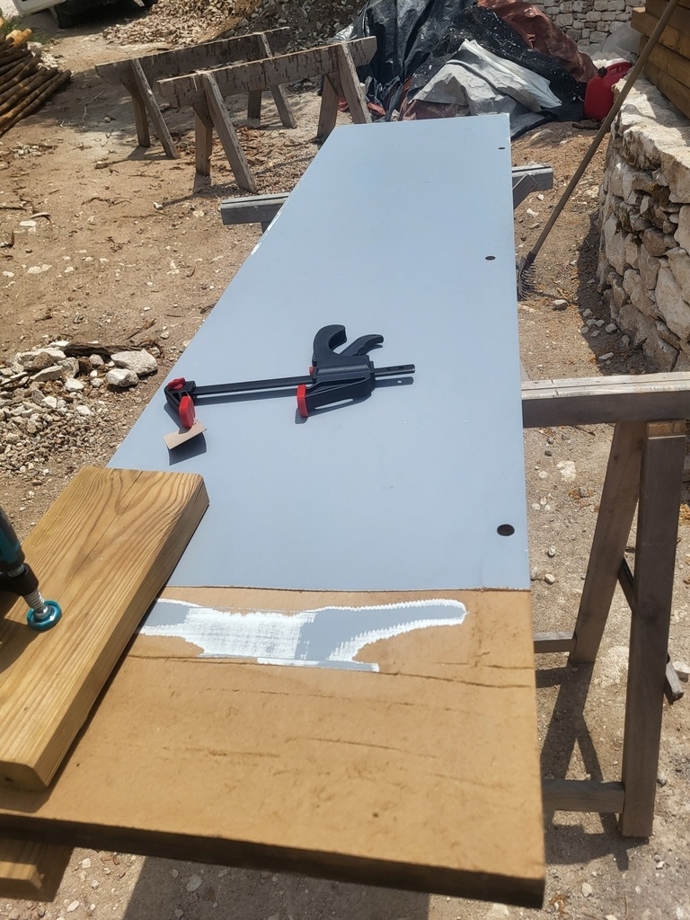

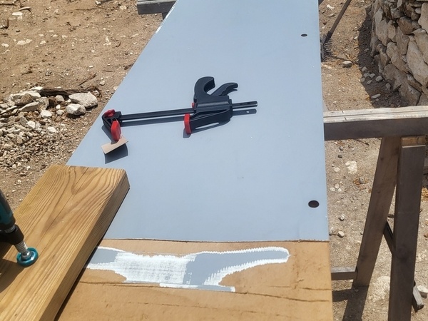

Quelqu'un par ici sait me dire où me conseiller pour réparer ces portes...
Ce sont des portes de locaux techniques d'immeuble ( style canalisations d'eau et gaine électrique)
Comment faire, pour refaire la première couche lisse de la porte ?
Resine ?
Durcisseur Sintobois ?
Je suis perdu 🤦🏾‍♀️
Merci à tous pour vos conseils
On ne comprend pas trop ce qui se passe, c’est quoi en bas de la photo, une greffe ?
je ne voudrais pas être défaitiste mais cela me semble bien mal parti. Ce n'est plus de la restauration à ce stade. Plus positivement je creuserais à la défonceuse de l'épaisseur d'une nouvelle feuille de MDF, puis collage.
Il y aura un joint qui peut être planqué par une baguette ou un motif quelconque sur la porte, voire une feuille de stratifié si l'aspect esthétique prime.
Effectivement c'est une solution mais entre les matériaux et le temps passé au prix du mdf pas certain que ça ne revienne pas plus cher que de refaire la porte
+1
Jean-Claude Di Fazio
A vue de nez, pour des raisons économiques (temps et argent), j’opterais pour une porte neuve.
Quel intérêt as-tu à conserver une partie de l’existant ?
Katastroff
Nous dans ces cas la on coupe toute la bande de mdf (au multitool) , on en recolle une de même épaisseur sur la structure, sintobois ou assimilé à la jonction, ponçage,les peintres font ensuite leur magie. Si stratifié, on re-stratifie ou on remplace, dépend si le remplacement est possible ou non. Si c'est le bas de porte on peut tricher avec une grande plaque de propreté, en aluminium ou en plastique fait pour, pour éviter le passage integral en peinture ou un strat coûteux. Si la porte est vraiment pas récupérable on la remplace. (Ça se voit que je bosse en collectivité ? 😁)
