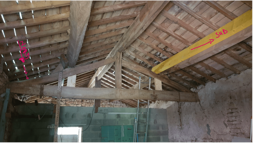

Comment stabiliser renforcer une faitière avec coupe en sifflet qui glisse et une ferme qui bascule
j'ai acheté une maison. Il y a un problème dans une des dépendances.
Elle fait 10,5 m de long sur 5,20 m de large. Toiture 2 pans avec une panne intermédiaire sur chaque pan. Voliges. Il n'y a qu'une seule ferme située donc à plus de 5m de chaque pignon.
Le pignon sud est en train de partir, il est bombé. il a 150 ans.
On ne sait pas si c'est l'absence de fondation, ou le fait qu'il ait été rincé de l'intérieur car couverture en désordre ou encore si c'est la faitière qui aurait pu le pousser.
J'ai prévu d'installer une ferme et de faire tomber le pignon sud.
Ce qui me pose problème c'est au niveau de la ferme en place.

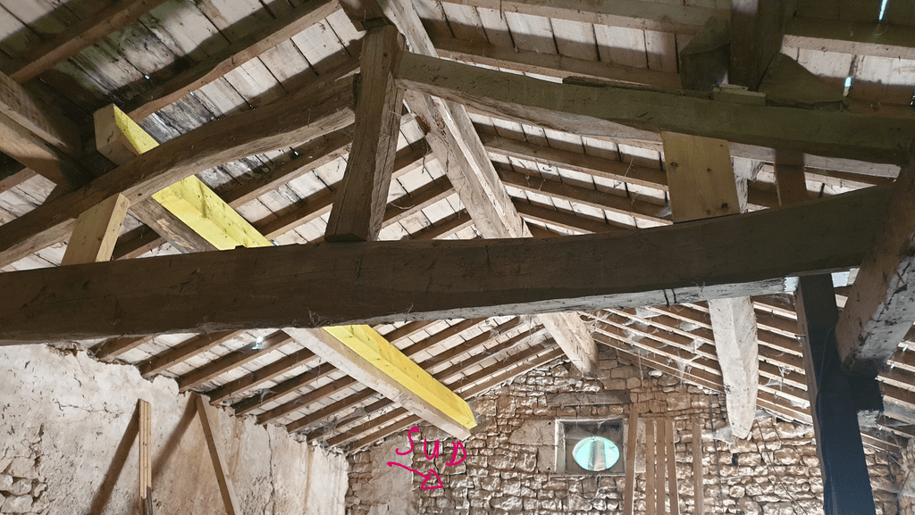

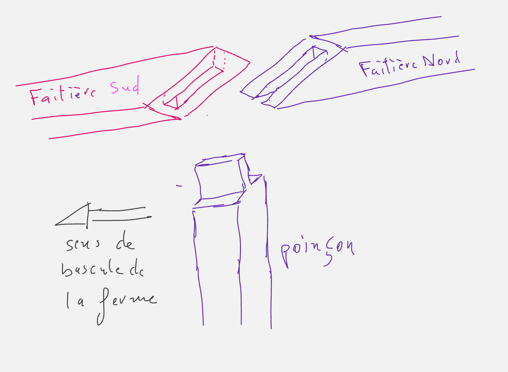

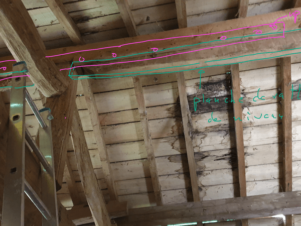

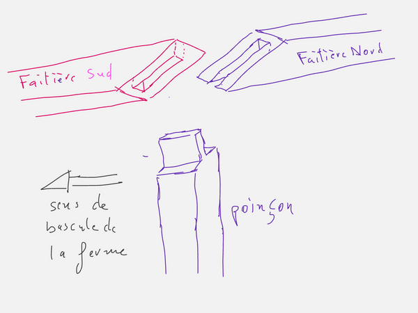

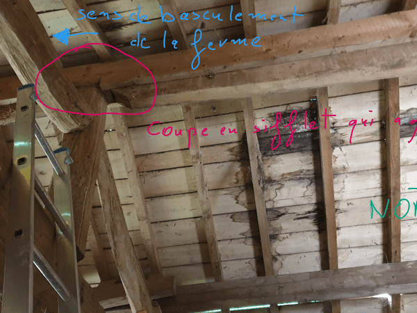

Les 2 pannes faitières sont assemblées dans une coupe à sifflet. Je ne suis même pas sûr qu'elles soient solidarisée avec le poinçon. Il n'y a pas de lien de faitage non plus. Et du coup, si vous regardez les photos, on voit qu'il y a eu du glissement.
La ferme a en plus basculé de 10 cm à son sommet vers le pignon sud.
La faitière côté pignon nord ne semble plus reposer sur le poiçon que sur la moitié de la section initialement prévue
La charpente a visiblement déjà été reprise.
On voit que les faitière ont une fleche très importante, et il y a un peu de vers qui ont attaqué les arbalétrier et la faitiere sud (on voit que j'ai pioché sur les photos). Mais ça n'a pas l'ai trop important.

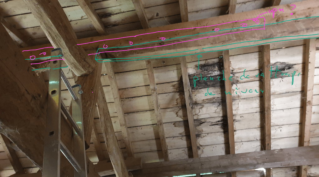

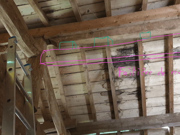

Est ce que vous pensez que les planches qui ont été mises en places sur les faitières peuvent stopper le glissement?
Comment puis je consolider tout cela ?
J'aimerais trouver un moyen de renforcer l'appui de la faitière nord sur le poincon et de solidariser les faitière ensemble et avec le poinçon. Et trianguler tout ça pour que ça ne puisse plus bouger dans la longueur.
J'ai mis en photo comment ont été je crois usiner les pièces, du coup pour l'instant, ça ne laisse pas grand chose en appui sur le poinçon.

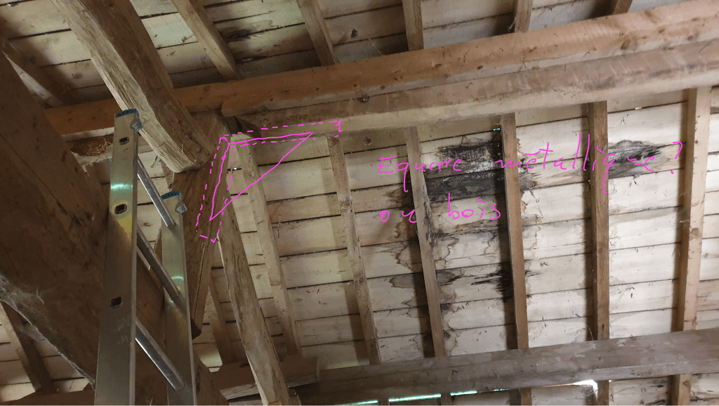

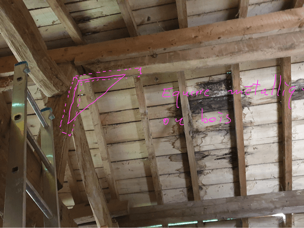

J'ai mis des solutions auxquelles je pense en photos:
Je ne sais pas si c'est envisageable ou pas?
Equerre métallique?
faitière de renfort ?
moisage de faitière ? avec upn ou autre?
un poteau jusqu'au sol pour reprendre la faitière nord et lier le poincon avec?

J'ai eu tailler des ferme traditionnelle je ferais l enfourchement au poinçon et suivant la grandeur il y avait des liens sur les panne faîtière au poinçon . Pour votre car le poteau avec une platine de réglage au sol serait bien, mais un poteau au milieu d'une pièce c'est un peu gênant. Moi j envisagerait un moissage avec des panne de chaque côté, mesuré la hauteur entre le desous du chevron et le dessus de l arbarlo j yrait à une scierie les faire d une épaisseur de 80mn est relier tout ça avec des tige filetée D 16 ou 18 je mettrai aussi une à votre poinçon. Bonne courage
martin79
Merci,
je pense suivre votre conseil sur le renfort de cette ferme et rajouter d'autres fermes pour diminuer l'entraxe.
Andre30
Oui c'est bien mieux. Par contre utiliser des plaquettes plutôt que des rondelles.
