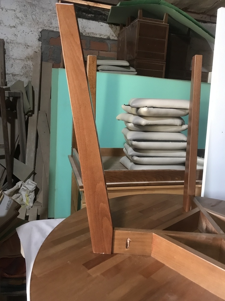

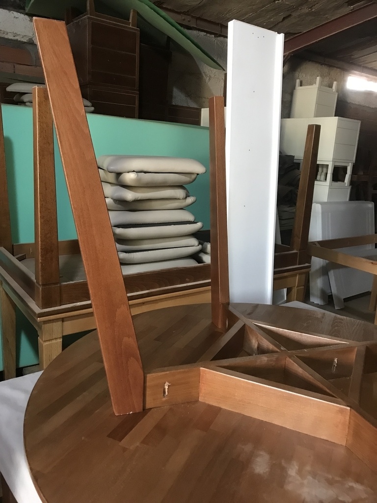

Bonjour,Je viens de réaliser une table style scandinave après montage et finition je me suis rendu compte que les pieds bougent un peut et je voulais avoir un avis pour renforcer
Pied réaliser avec 40mm traverse 27mm tenon 30mm
Il tient comment le pied ? C'est collé ?
mettez 4 vis de 6 par 120 pour renforcer l' assemblage l assemblage et les sections ne sont pas suffisants
bien amicalement Étienne desthuilliers maitre menuisier

Pour le socle il est colle et pour l’assemblage du plateau il est vissé

Assemblage et section insuffisante que conseiller vous pour avoir un socle stable et solide merci

La mise en place de 4 aisseliers reliant pieds et traverses devraient stabiliser ton problème.
Il y a plein de tables dites "design scandinave ou japonais" qui sont faites selon ce concept. C'est zoli, mais ze problem, c'est que ça marche pas...
Une table, pour qu'elle ne gigote pas, il faut y mettre une ceinture, 4 planches d'au moins 8 à 10 cm, qui contreventent les pieds de chaque coté.
De plus, ici, les pieds sont bien trop fins. Il faut aussi doubler la section.
