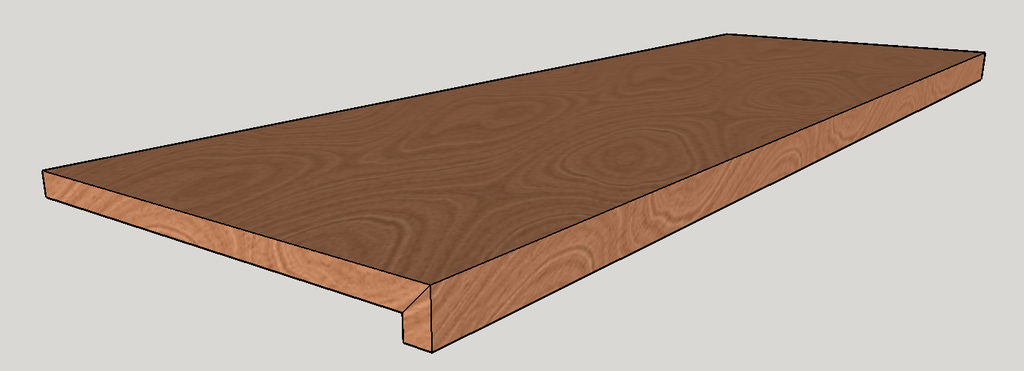

J'envisage de remplacer une tablette située dans une niche (murs présents sur 3 côtés... et pas tout à fait droits), en conservant les taquets actuellement en place (côtés et fond).
Pour donner un peu de "corps" à ma tablette (18mm envisagé) et masquer légèrement les taquets de fixation, j'envisageais de faire une coupe d'onglet devant et d'assembler un petit retour (voir image ci-après).
N'ayant pas de défonceuse, je n'envisage pas de faire des inserts dans une planche qui ferait 30 ou 40mm. D'où la solution de faire une fausse épaisseur sur l'avant. La tablette sera à environ 80 cm du sol, donc peu de gens regarderont en dessous.
Les questions que je me pose sont les suivantes :
  • comment faire en sorte que le collage des 2 pièces ne soit pas une énorme galère ? Pour ma boite, assemblée à partir de coupe d'onglet, j'avais utilisé la méthode du blue tape sur les 4 assemblages, ça fonctionne bien, mais là, je n'ai qu'un seul angle... donc, ça ne va pas serrer grand chose Peut être ajouter un taquet derrière le retour qui permettrait de bien serrer sur le plateau? Creer des petits jig?
  • pensez-vous que la solution envisagée soit bonne ou avez-vous plus simple,pratique, esthétique... ?
D'avance merci pour votre aide.

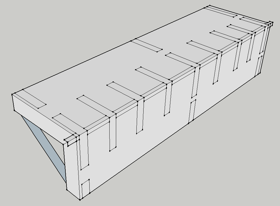

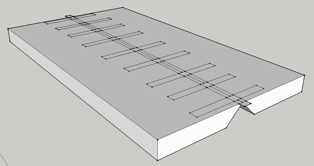

Je ferais bien un petit coup de circulaire à 45° pour faire une rainure sur chaque morceau et collage avec un fausse languette.
Sinon, avec du bois bien choisi, on peut faire sans coupe d'onglet. Wil a bien assuré avec son appui de fenêtre
julienbouche
J'ai pas (encore) modifié ma scie sous table (le couteau diviseur surtout) afin de pouvoir faire des rainures mais ça pourrait être une option en effet.
En effet, la réalisation de Wil montre qu'on peut presque faire disparaitre l'assemblage à plat joint. Merci pour le partage.
