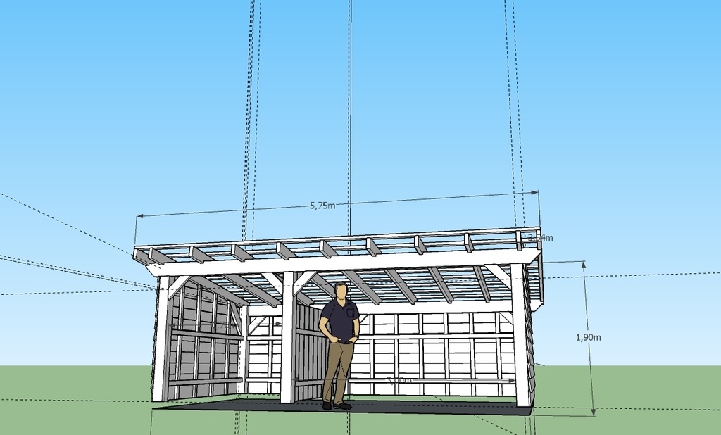

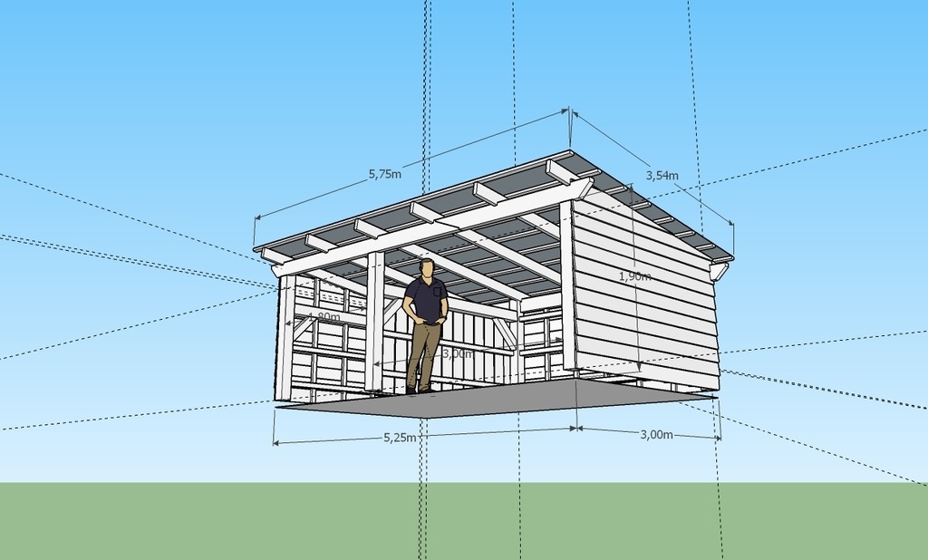

J'aimerais réaliser un abri à moutons pour pouvoir avoir des moutons. Dans ce même abri il me faudrait un peu de place pour stocker du foin et de la paille.
J'aimerais avoir vos conseils quant au modèle d'abri que j'ai fait sous sketchup. N'etant pas charpentier, il y a avec certitude des erreurs (choses inutiles et oublis d'éléments importants). Un point qui m'inquiète est la prise au vent de mon abri et la possibilité que le toit s'arrache. (Je regarde en ce moment la méteo pour mieux comprendre le sens des vents dominants dans ma région).
Sur le modèle, je n'ai pas modélisé la porte mais j'ajouterais une porte coulissante de sorte à éviter que les moutons puissent manger le foin. Aussi la porte coulissante permettra de bloquer les moutons si besoin.
Sur le toit de sorte à éviter que les moutons surchauffe pendant les période de canicules, auriez vous des recommendations sur le type de toit (bac acier, tôle, pvc etc... ?)
Sur les fondations, je pensais faire un bloc de beton féraillé à chaque poteaux. Je pense q'un cube de 40cmx40cmx40cm me parait suffisant. Qu'en pensez vous ? (Le sol est argileux par chez moi). Ensuite sur ce bloc j'ajouterai de la quincallerie pour que le bois ne touche pas le sol.
En terme de bois, je pensais utiliser du sapin/epicea classe 3 pour les faces exterieurs et du classe 2 pour les parties "interieurs". Qu'en pensez vous ?
Si vous avez d'autres précieux conseils, n'hesitez pas ! Le but étant de faire quelque chose de durable :)
Je vous remercie pour votre aide.

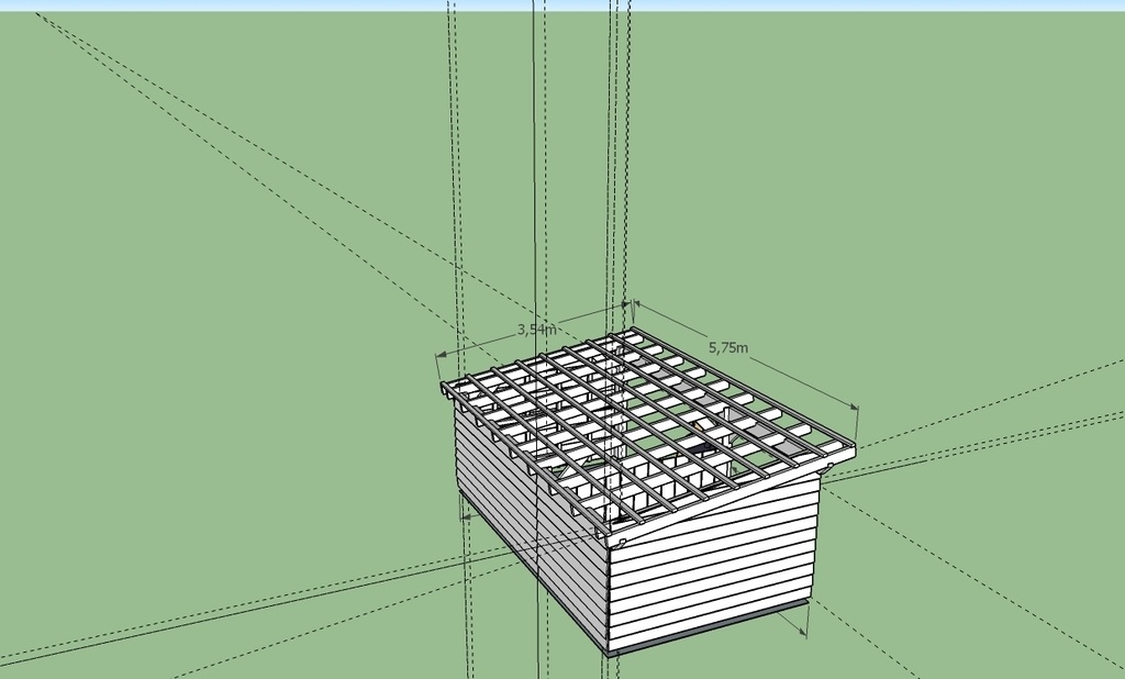

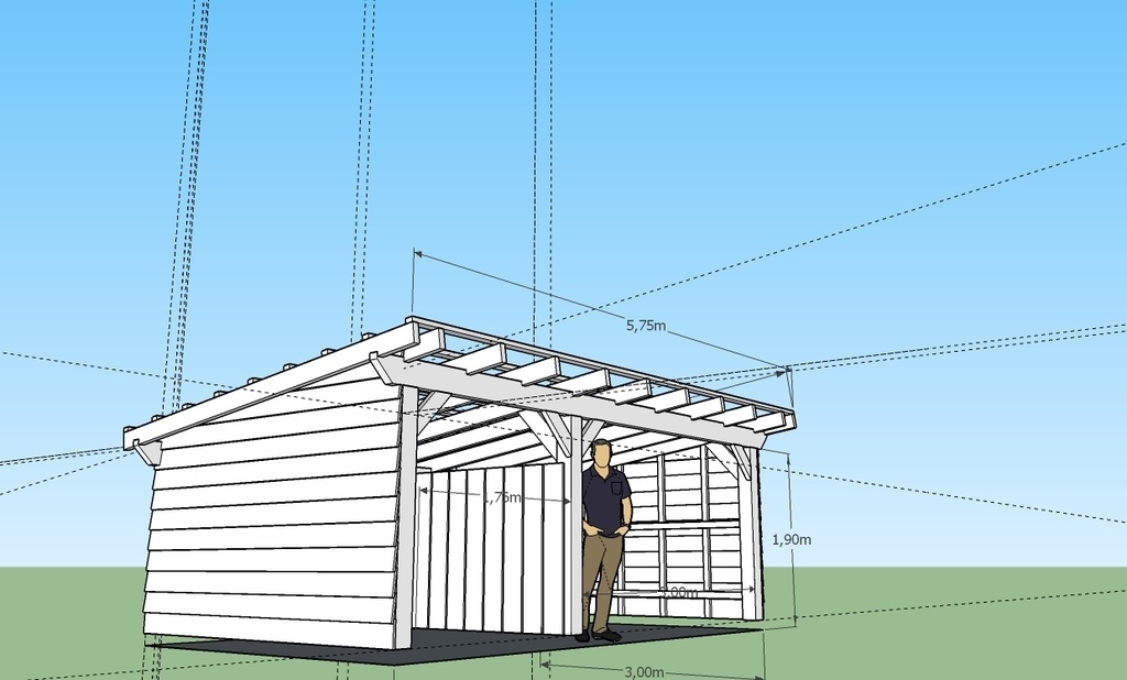

Suite au commentaire de NicoFondeur, j'ai ajuste mon modéle. Ca me semble mieux ? Peut être voyez vous d'autres améliorations ? (Est ce que cela est suffisant en terme de longueur les jambes de forces) ?

Je ne suis pas expert mais quelques remarques :
Tu as contreventé (jambe de force) dans le sens avant/arrière mais il faut aussi prévoir en latéral.
Si tu n'as pas de bastaings assez long pour faire toute la longueur, fait reposer ton assemblage en sifflet sur ta ferme intermédiaire.
Je pense que tu devrais ajouter un ou 2 bastaing(s) supplémentaire(s) et tu peux certainement te passer de chevrons.
Pour la couverture, le plus simple est du bac acier avec revêtement anti condensation, éventuellement faire un plafond en osb pour couper le rayonnement des tôles.

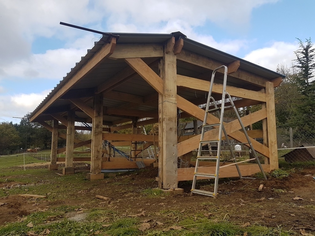

Tu peux t'inspirer de cette réalisation Abri bois

Merci pour beaucoup pour ton aide ! J'ai fait les ajustements que tu m'as indiqué et je te remercie pour le lien joint (super recommendation) ! Ah oui les "chevrons" je les ai mis pour visser l'éventuel bac acier. Mais finalement on peut être les visser dans le sens de la longueur plutôt que de la largeur ?
Si c'est bien aéré il y aura quand même de la condensation ?
jmdef
Bonjour LeoDubois il vaut mieux avoir 3 ou 4 supports perpendiculaires aux tôles et bien dimensionnés, et ça suffit. Sur ton plan il y a plein de pannes dans le même sens que le bac acier, qui ne servent finalement qu'à supporter les chevrons. Je pense que l'exemple donné par NicoFondeur est impeccable pour la fixation du bac acier.
A mon avis l'anti condensation n'est pas nécessaire pour un abri à moutons. Il va effectivement y avoir de la condensation même si c'est ouvert, ça va goutter un peu. Mais est-ce bien gênant.
J'ai fait il y a 5 ans un abri pour chevaux et foin, j'ai mis du bac acier simple et ça va très bien
