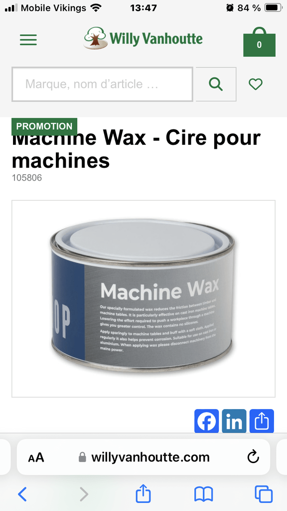

Bonjour, je cherche une alternative à ce produit ,
Une alternative de grand mère ou plutôt grand père ?
Merci et bon dimanche!
