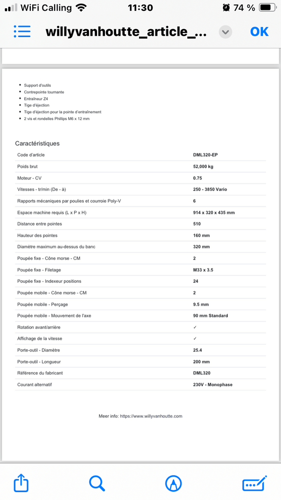

Avis tour record power dlm 320
Bonjour je pense que mon choix est fait, par rapport au prix (+ le prix outil , meule, etc)
Il possède un variateur, es ce vraiment nécessaire ?

Moteur puissance absorbée 750W (550W restitué) avec variateur de vitesse, c'est bien
j'ai commencé avec un HOLZSTAR DB 450, 0.37 kw, et tu es vite limité

Record Power semble être du bon matos. Et 5 ans de garantie, c'est un gage de sérieux, a priori.
Ces tours de table servent pour des petits objets donc vitesse de tournage élevée. La basse vitesse servira pour le ponçage, la déco et la finition.
Le variateur est utile, si ce n'est pas au prix d'une perte de couple dans les vitesses basses, à vérifier.
