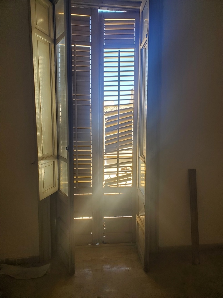

L'ouverture est de 308x110

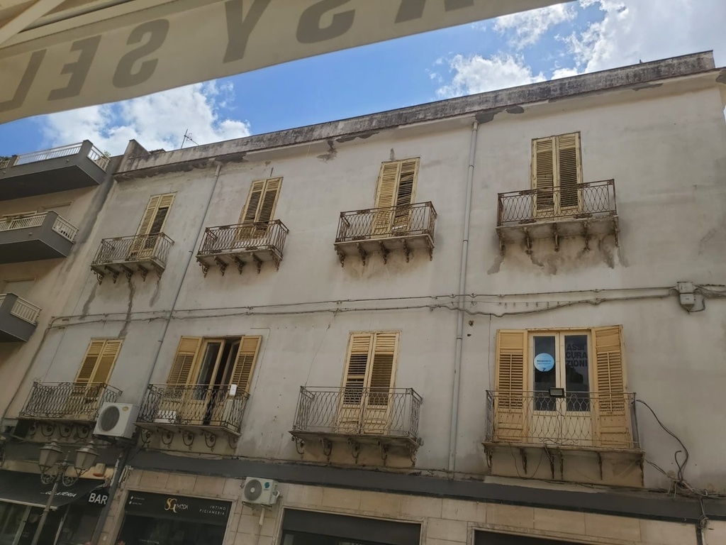

J'ai acquis un appartement dans le sud de la Sicile, pour un prix qui me permet de me loger avec ma petite famille ,ce que je ne pouvais pas rêver en France.
Le plus gros budget prévu ce sont ces menuiseries. Je vais reporter le changement par du neuf et les reparer.
Le plus gênant est l'affaissement qui fait que la moitié d'entrées elles (il y a 7 ouvertures) n'ouvrent plus (problème doublé du fait que l'humidité entrante a soulevé le pas en marbre au pied de la fenêtre, mais ça je peux refaire ce n'est qu'un peu de maçonnerie)

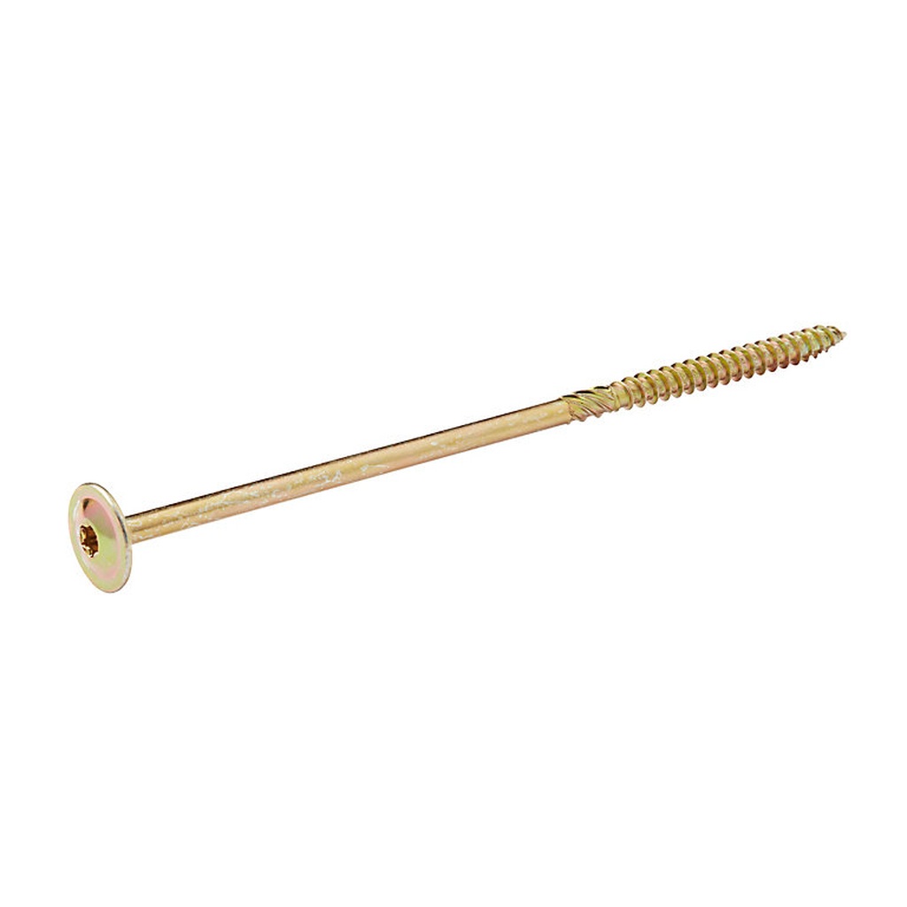

J'ai prévu de les redresser en utilisant des vis de charpentier 200mm (6 ou 8mm) dans la.partie inférieure du cadre depuis la tranche, avec prepercage montant, et utiliser de la colle bois PU Sader réputée plus costaud que la vinylique)

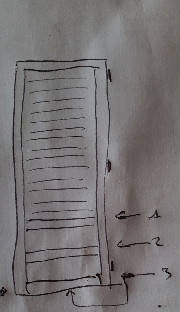

Je crains que ce soit malheureusement mon vocabulaire de menuisier qui est un peu pauvre. Du coup en schéma on voit les 3 montants horizontaux, le plus endommagé est le 3 qu'il faudrait idéalement changer (mais difficile de refaire le système tenon-mortaise)
Le vissage se ferait depuis les endroits marqués avec les flèches, sur le côté gond
Si le bois est pourri, la bonne solution est de tout changer. Et si tu poses cette question de cette manière, c'est que tu as peu d'expérience, ce qui n'est pas un mal en soi, mais il faut savoir qu'un volet, même simple, c'est un ouvrage déjà compliqué. Donc soit à faire faire par un pro, soit à faire toi-même si tu t'en sens l'envie, mais sache que ça va te prendre du temps, ce sera compliqué, tu auras des aléas, ça ne finira pas comme prévu, tu en connaîtras tous les défauts jusqu'à la fin de tes jours, mais tu seras heureux de les avoir fait !

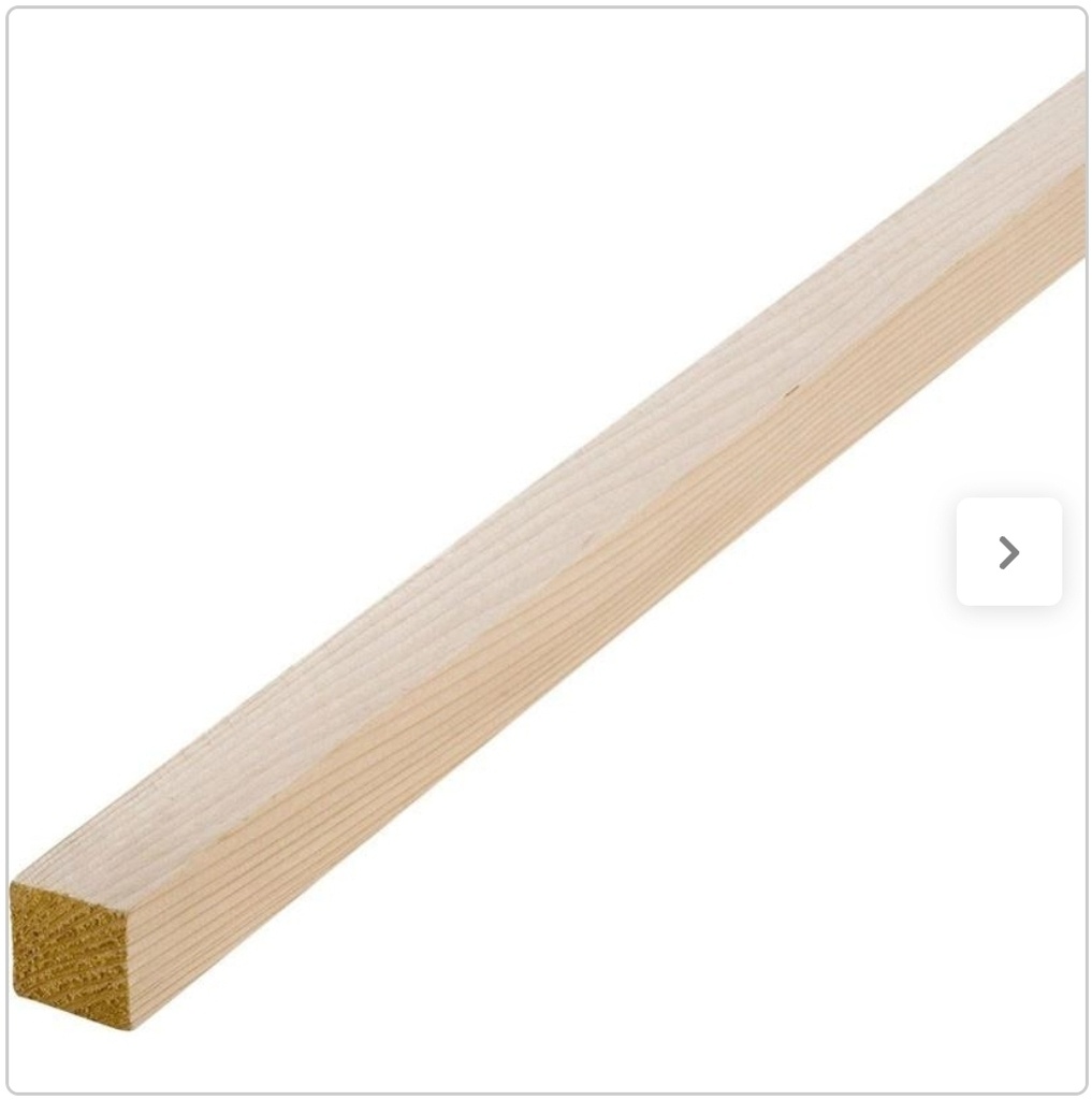

Je vous fais part de la conclusion momentanée de mes "recherches" et je pense que plutôt que d'en passer les équerres dans le bas du cadre (car c'est toujours en bas le plus atteint) je vais plutôt, tant qu'à utiliser la défonceuse, creuser suffisamment pour inclure en tasseau raboté sur toute la largeur, c'est la façon la plus naturelle de reprendre de la rigidité selon l'axe où le bois s'affaisse.
Si mon cadre le permet, j'essaierais 33x33mm, montage ajusté/collé. Je vais essayer de trouver une fraise du bon diamètre pour ne faire qu'un passage

Généralement on appelle montant les pièces verticales et celles horizontales des traverses.
Tu peux essayer ton idée mais les vis ne tiennent pas très bien en bois de bout (dans le même sens que les fibres du bois).

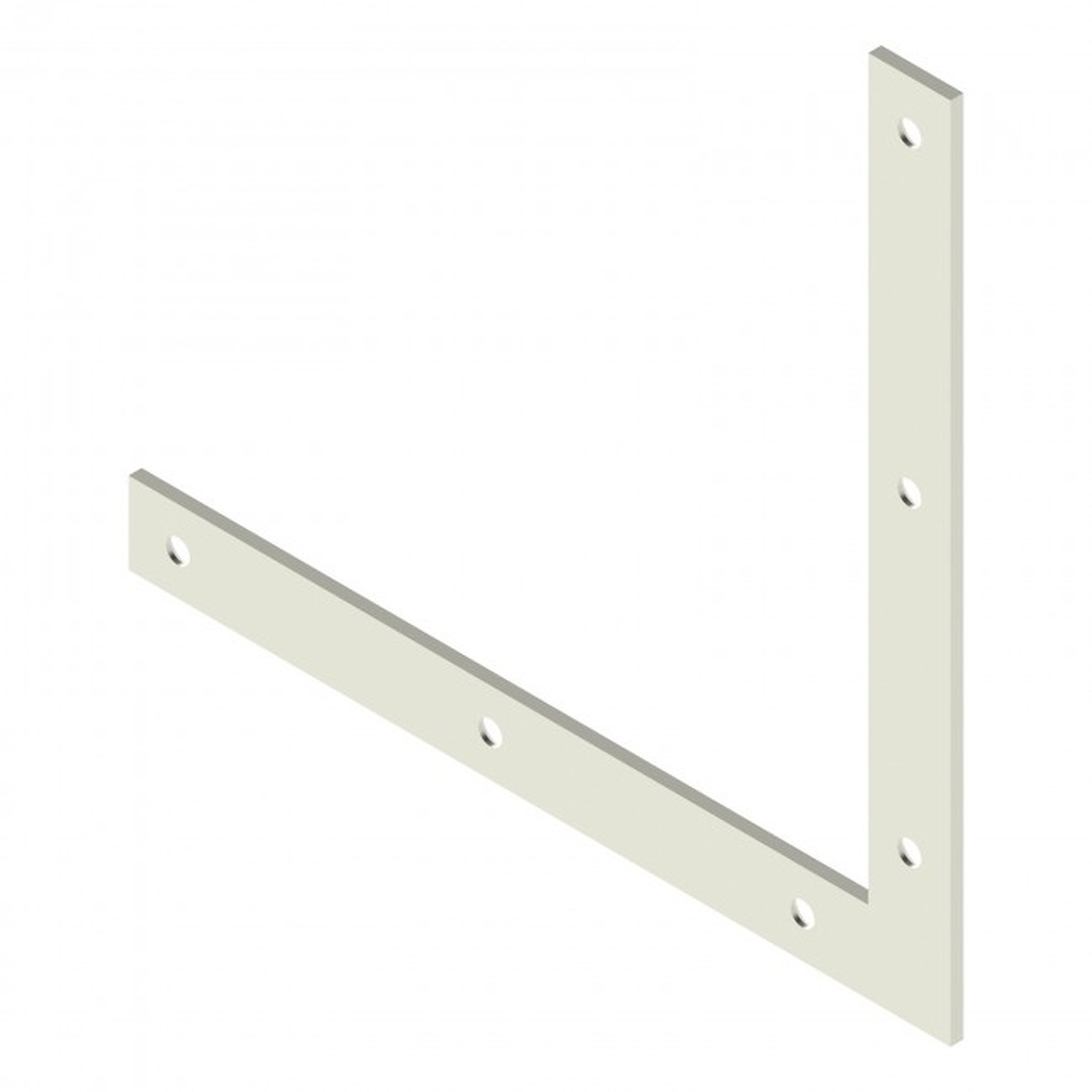

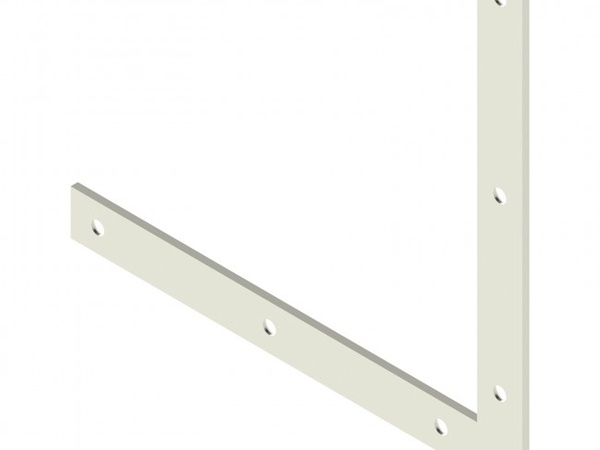

Le plus efficace et durable serait de mettre des équerres (encastrées pour plus de discrétion)
Effectivement des vis dans le sens de ton schéma ne tiendront pas l'ensemble d'équerre.
Les équerres sont une solution mais qui elle aussi sera temporaire surtout si humidité il y a. Si tu veux que ce soit discret tu peux les peindre (à condition qu'elles ne soient pas galvanisées la peinture ne tient pas dans ce cas là)

sans budget, en attendant d'en trouver, oui des équerres métal ou tirer des diagonales, bref doubler mécaniquement de l'intérieur, tout ca ne respecte pas le style, mais tu veux juste ouvrir et fermer sans que tout te reste en main...

OnMerci à vous pour vos conseils, les équerres encastrées sont prévues oui. J'en ai commandées à Ler M** la largeur n'était pas précisée en fonction je prévoirai la fraise pour la défonceuse, ce sera l'occasion pour moi de l'utiliser

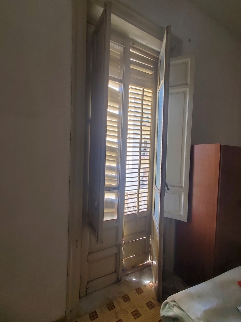

La ville est à 10kms de la côte je ne pense pas que l'air soit particulièrement agressif, juste que la menuiserie semble d'origine et a sauté quelques sessions d'entretien depuis sans doute les années 80? À noter que la moitié des menuiseries sont sauvables toutefois, juste repeindre.
