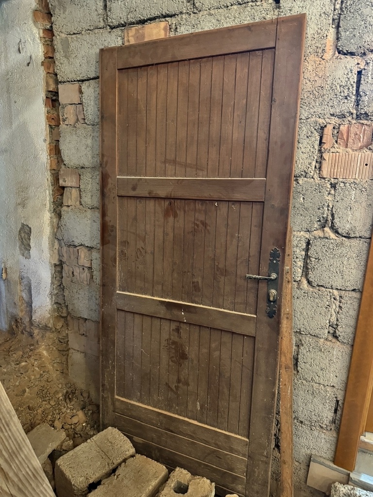

J’ai récupéré une porte sur un coté de la grange et je l’aurais bien réutilisé pour fermer un accès de mon atelier.
Voilà la porte (j’ai aussi le dormant qui va avec).
Problème: elle a 10cm de trop en largeur.

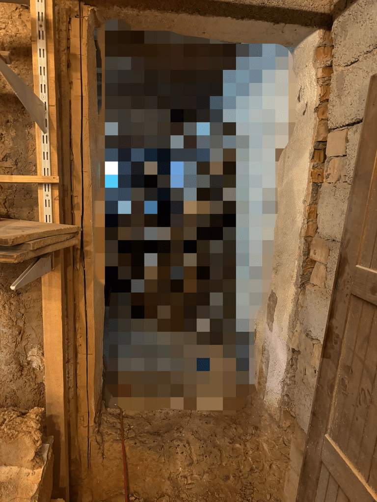

Je dois la rentrer là-dedans (ou contre plus précisément).
Je vous épargne l’arrière-plan qui est un atelier pas rangé 😳.
Je ne suis pas très confiant à l’idée de découper la maçonnerie pour donner plus de largeur au trou.
C’était une idée de départ mais le travail de destruction imprécis + manque de confiance en les bricolos intervenus là avant moi font que j’ai décidé d’agir au niveau de la porte.

Je pense reconnaître une porte simple a recouvrement, Lapeyre ou consoeur.
C'est vraisemblablement tenon mortaise collé pointé .
