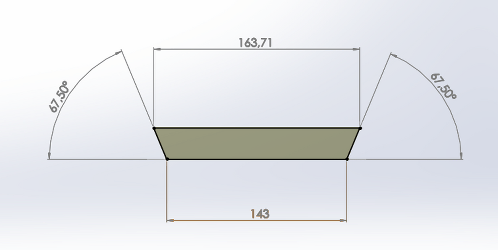

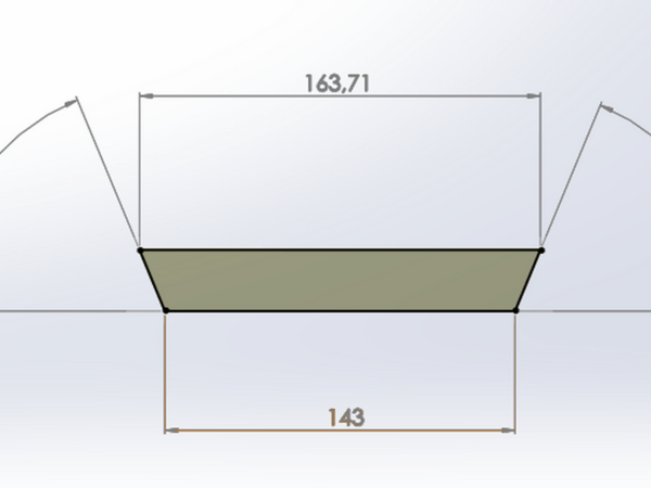

Bonjour, je suis nouveau sur le site et viens demander conseil sur mon projet, la construction de deux enceintes HIFI.
Elles seront en forme de colonnes octogonales. Mon inquiétude se porte sur les angles de 22.5° sur chaque champ de la planche. Ils doivent être précis et la côte intérieure de 143mm respectée elle aussi avec grande précision. Le volume intérieur est très important. Je n'ai pas fini les plans,renforts internes, planche deséparation des volumes qui aura une inclinaison de 30° (dans un octogone...)
Je suis curieux et intéressé par vos solutions.

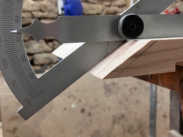

Salut, si tu as une dégo avec guide inclinable, tu peux aussi le mettre au bon angle avec une fausse équerre et faire comme si tu dressais ton chant sur la dégo. Le résultat est censé être précis et très propre par rapport à une lame de scie.

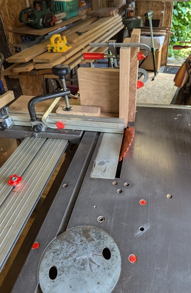

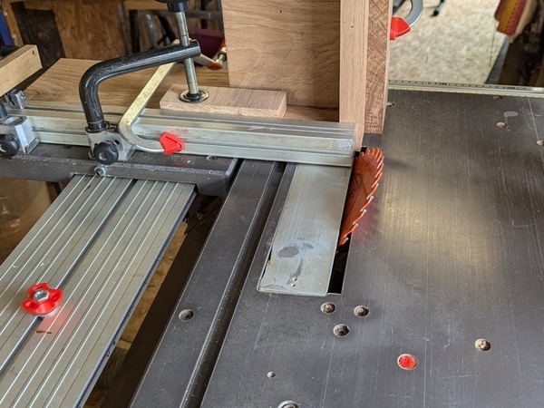

Pour les angles "spéciaux" avec une scie sous table, il te faut un jig (gabarit) qui va te permettre de réaliser les angles. Voir le mien en exemple en photo
