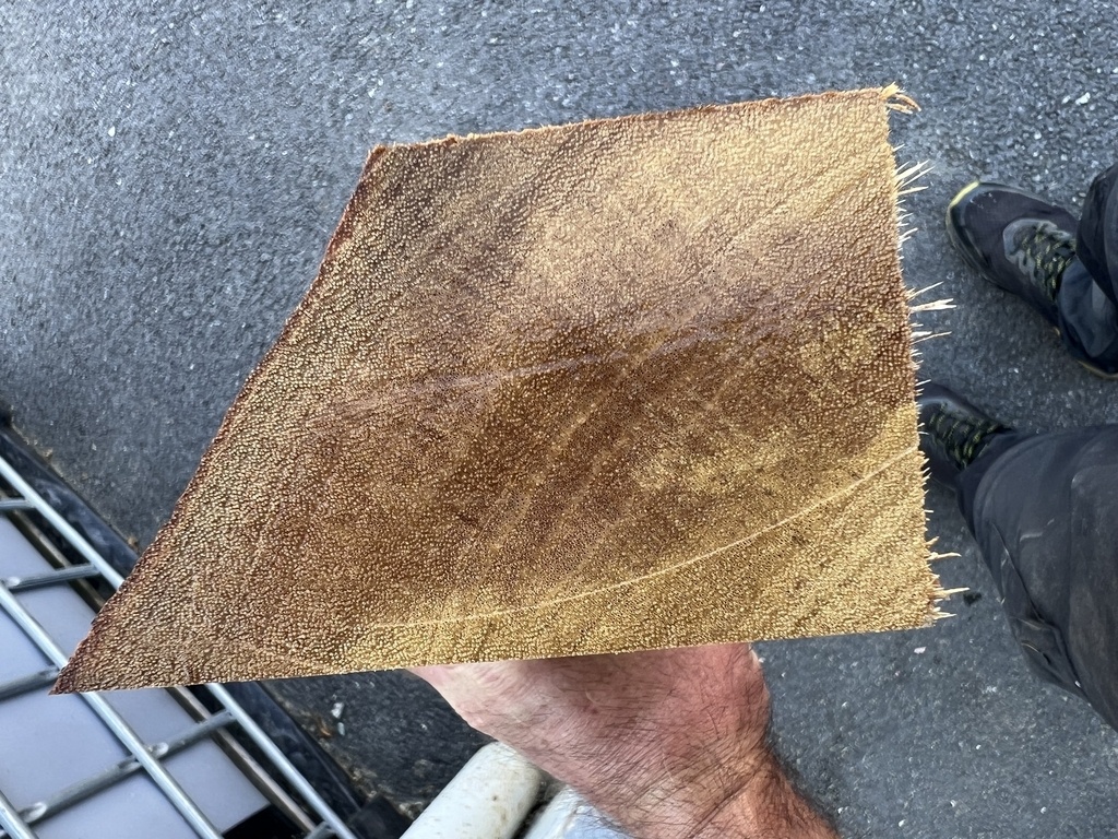

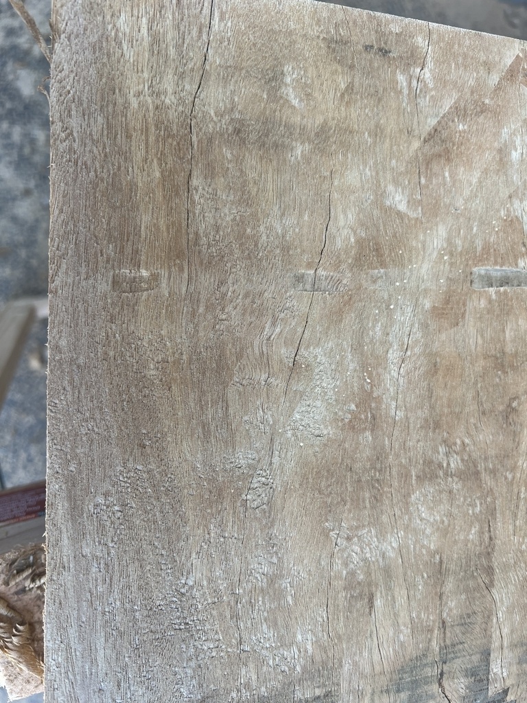

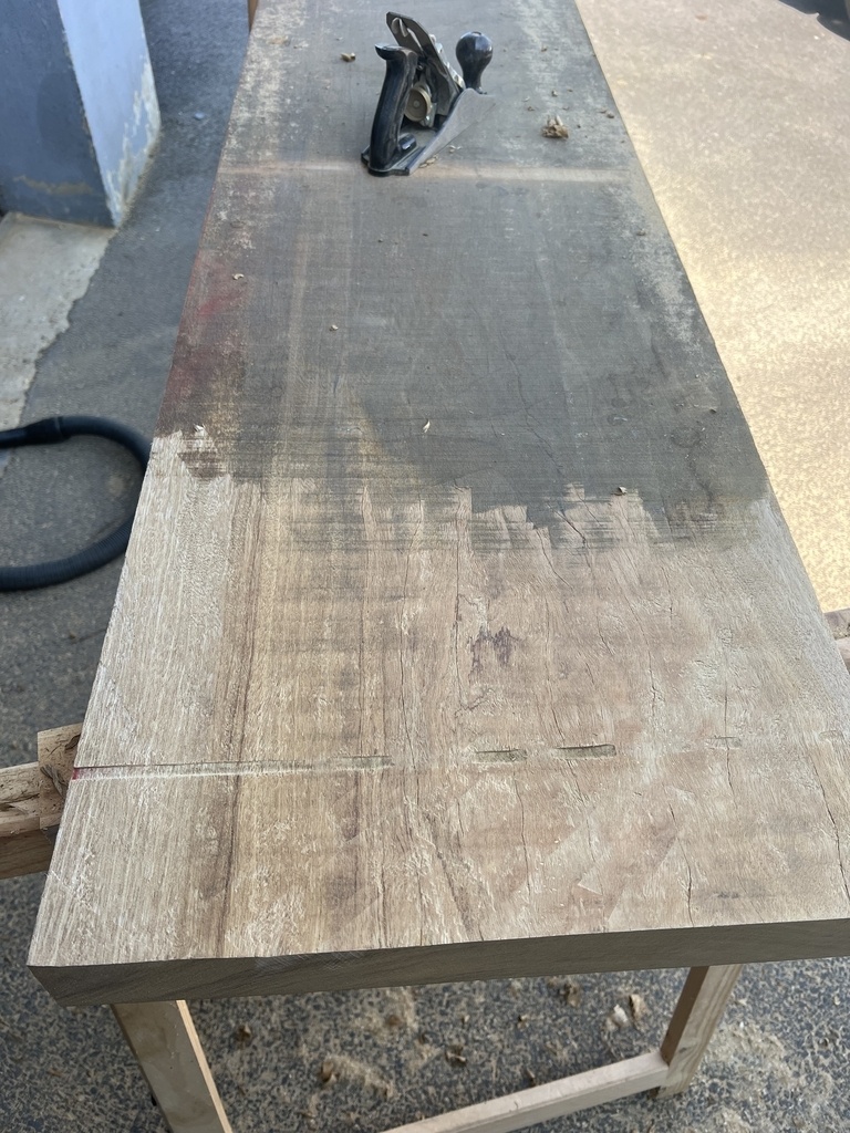

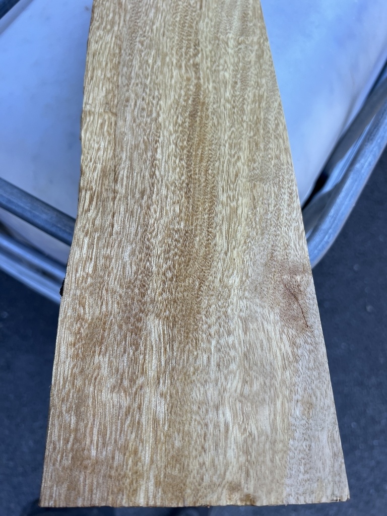

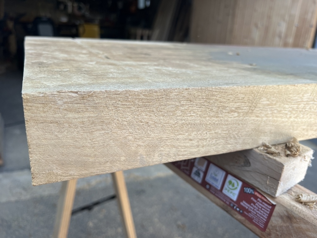

J’ai récupéré gratuitement chez une personne un plateau qu’au début je pensais être du chêne.

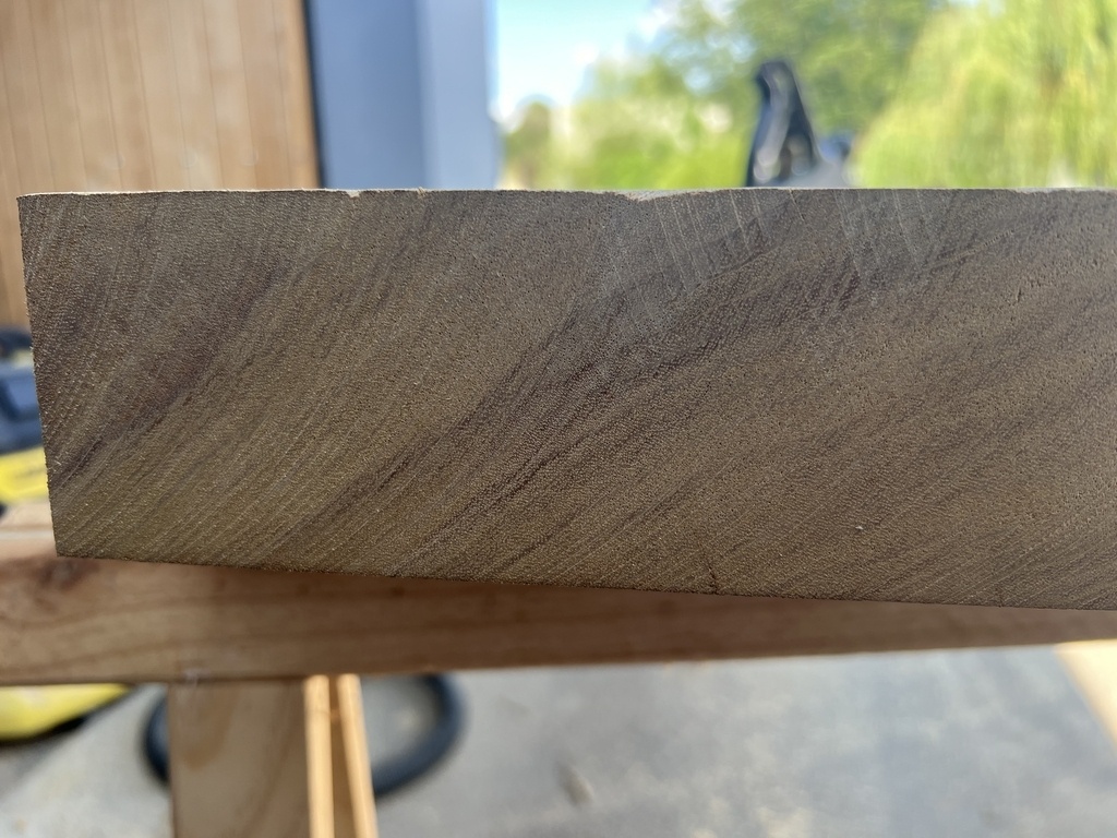

Mais après avoir passé un coup de rabot dessus et d’avoir deligné un bout j’ai un sérieux doute à la conclusion.
Le plateau est vraiment lourd
J’estime entre 60 et 80kg (2,40 ml, 45 cm de largeur et 6cm épaisseur)
Une âme charitable peut-elle m’aider à identifier cette essence ?
Merci d’avance

Amaury74 effectivement l'aubier du noyer américain est clair mais je ne vois pas d'aubier sur ce plateau
Amaury74
Erebor j’ai deligné les bords mais pas encore jeté j’irai voir ça

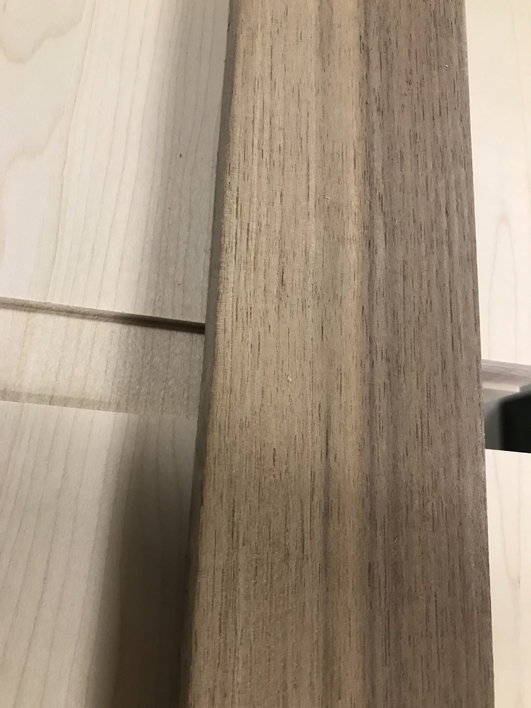

Je ne pense pas a un bois en particulier ,peut être Amaury74 pourrait mouiller la surface afin qu on voye mieux les couleurs.
Le grain est trop enchevêtré pour être du noyer américain , je pense donc a un exotic.
photos ci-dessous : noyer américain ,Sapelle , Sipo

Je viens de regarder les bords et Non pas d’aubier dessus
Etign
C'est pas de l'iroko plutot? pas sur mais je pense à de l'exotique.
Je vois ton rabotage il y a de l'arrachement, beaucoup d'alternance fil/contrefil.

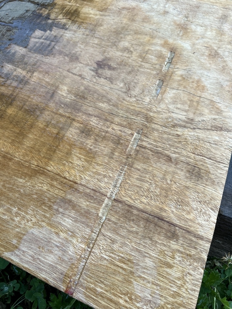

normandie voila le bois mouillé
normandie
Merci pour les nouvelles photos , un vote de + pour l Iroko

Comparez bien les photos en bout et sur dosse, ça ne colle pas.

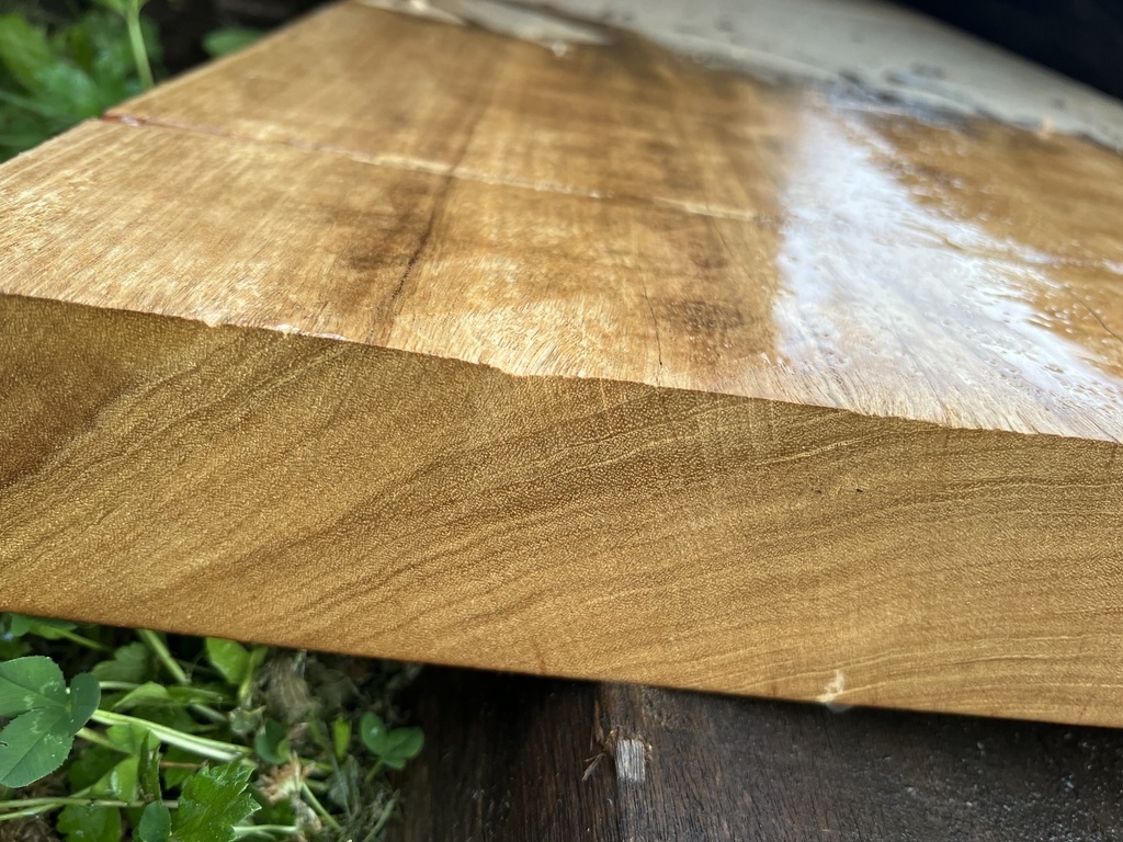

Je viens de prendre le temps de dégauchir une face et d’humidifier l’ensemble.
J’espère que ça permettra de vous aider …
Je viens de regarder à nouveau la xylotheque et en bois de bout ça ressemble vachement à l’iroko
peut être, mais sur dosse et sur quartier, ce n'est pas du tout ressemblant à l'iroko...
Est ce que tu as préparé la surface du bout avec un ciseau parfaitement aiguisé ? ça aide bien voir la structure fine.
c est curieux de mouiller du bois pour le reconnaitre , c est la première fois que je vois cela , mais il y a un début a tout
en attendant une réponse certaine
bien amicalement l'ancien
normandie
Eh oui ,il n y a pas d age pour apprendre , en fait on utilise souvent de l alcool au lieu de l eau parce qu il s évapore plus vite.Procédé courant en ébénisterie quand on veut savoir l aspect que le bois aura fini.
La preuve que c est efficace puisque la photo mouillé montre sans équivoque que ce n est pas du noyer.

J’ai passé matinée à regarder différentes xylotheques sur internet et ce qui s’en rapproche le plus c’est bien l’iroko.
Mais pas sûr que j’aurais une confirmation à 100% ici 🤣
Amaury74 ah non non non, je maintiens, ce n'est pas de l'iroko !
