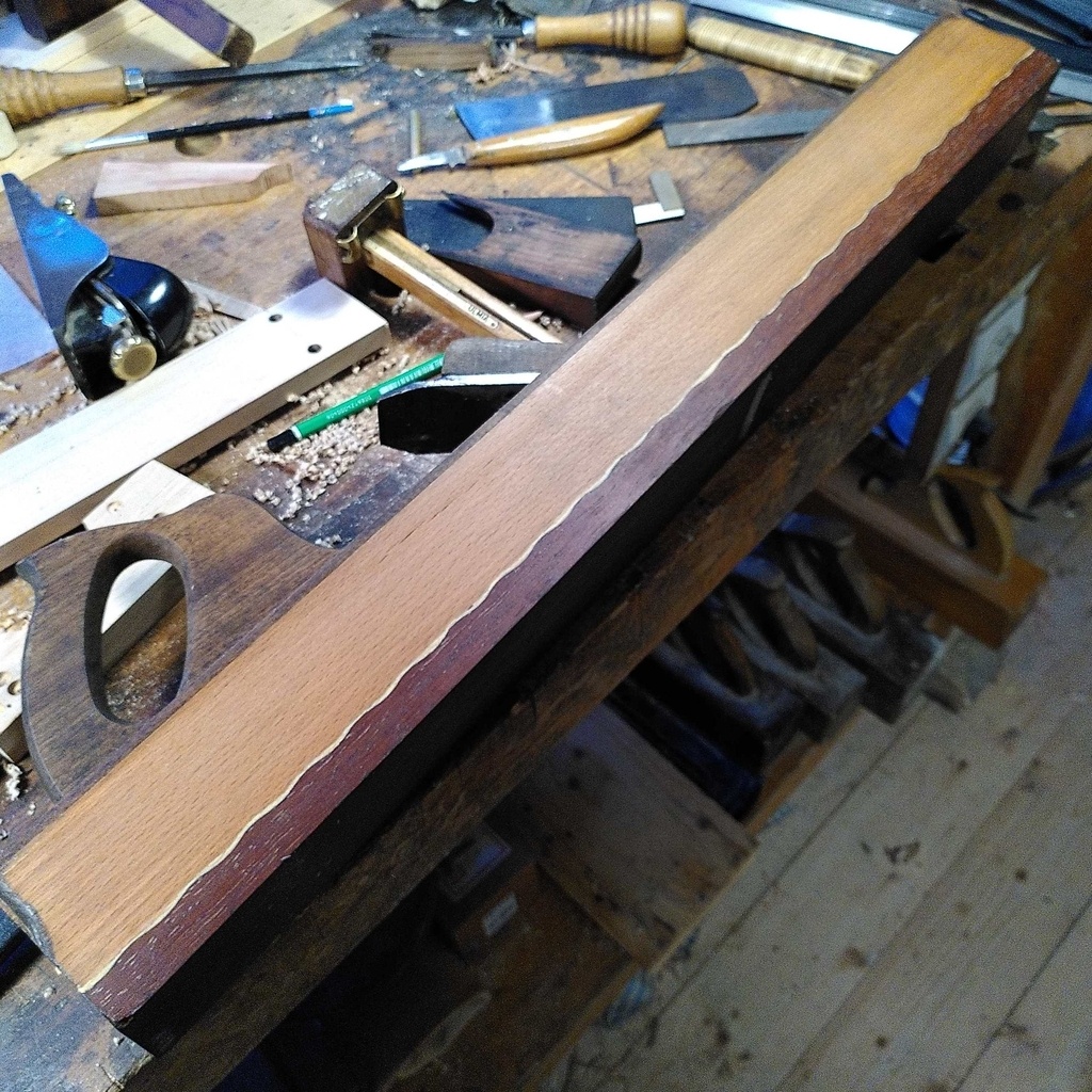

Magnifique, ça implique quand même de bonnes compétences en toupillage, un peu comme sur ces photos... Toupie, outil à dents de scie (que j'appelle bêtement zig-zag), et gabarit sinusoïdal avec guidage précis.
La forme suivant la fonction, avec du bois massif, faire des queues d'aronde pour jointer deux pièces de fil, c'est un peu comme ci on voulait faire un cadre avec traverses et montants en fil travers.
Sinon avec du placage, en mode marqueterie... Sur un support qui satisfera aux besoins de stabilité et résistance mécanique.

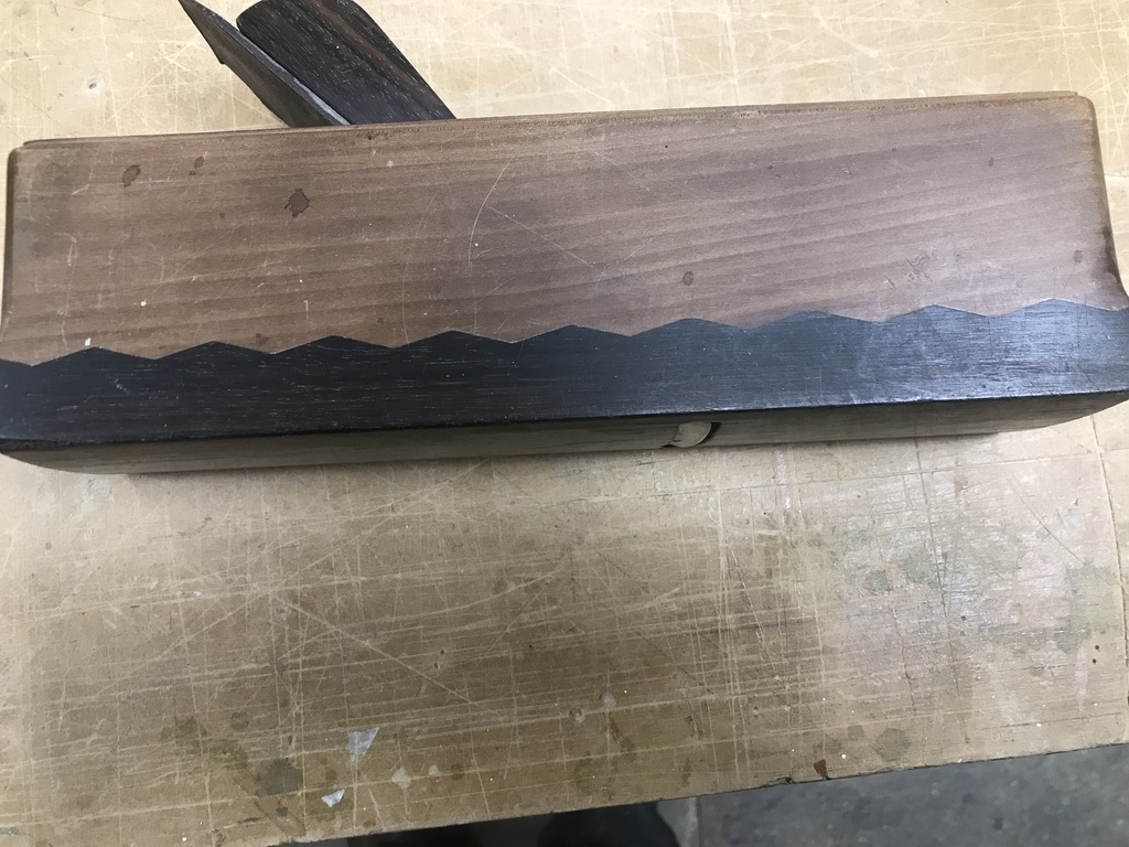

PS, by ze way normandie , d'où vient ton incredible rabot ?

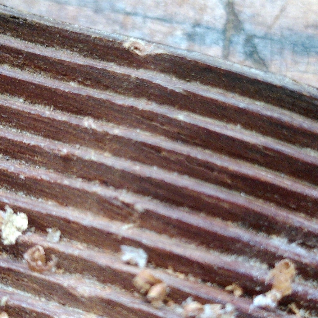

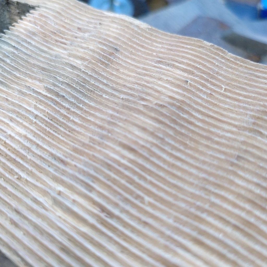

Nul usinage sinusoïdal qui soit.
Il faut, par contre, réaliser un montage d'usinage pour passer les pièces à la toupie, suivant un certain angle.
Pour celui que tu montre, n'ayant pas la vue du bout, difficile de dire qu'elle a été la méthode, pour avoir cet "intercalaire" en bois clair.
Mais il est possible d'avoir quelque chose de similaire, ou au moins proche, avec la même méthode du montage d'usinage. Il faut juste y rajouter un collage, puis une seconde opération de toupillage.

Medalegno , pour avoir déposé, nettoyé puis recollé la semelle de la varlope dont j'ai posté la photo, je te confirme qu'il ne s'agit pas d'un toupillage sur angle, contrairement au rabot présenté par normandie .

Ah ouais ! Il s'agit d'un toupillage ondulé, si je vois bien, dans ton cas ?
(Ondulé en profondeur d'usinage, pas en hauteur, je veux dire)
Ça peut se faire avec un montage d'usinage, lui aussi ondulé, dans ce cas.
Puis en intercalant et collant une première pièce en bois clair, et en répétant l'opération d'usinage une seconde fois, ensuite.
J'imagine...

Medalegno c'est effectivement ce que j'avais décrit...
Beau rattrapage, la branche est solide !😉
Nota: prend la peine de lire la légende des premières photos, tu trouveras l'explication pour la partie centrale

Dans ma réponse à normandie, je mentionnais les compétences de toupillage nécessaires, "comme sur ces photos" désignant les photos postées par mes soins.
La légende de ma photo levait toute ambiguïté sur la proposition de sinusoïde : j'ai pour habitude de parler de ce que j'expérimente.

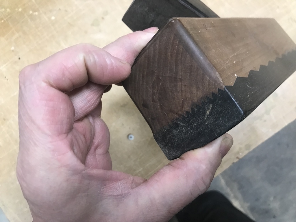

Chaluthier je l ai fait il y a 25 ans poirier et palissandre , le fer est vieux , semelle courbe.
Oui celui ci est usiné en angle ( pas oublier d inverser l angle sinon on obtient une croix😅)
Je ne savais pas que certains rabot etaient usinés en "vague" ,plus difficile a mon avis.

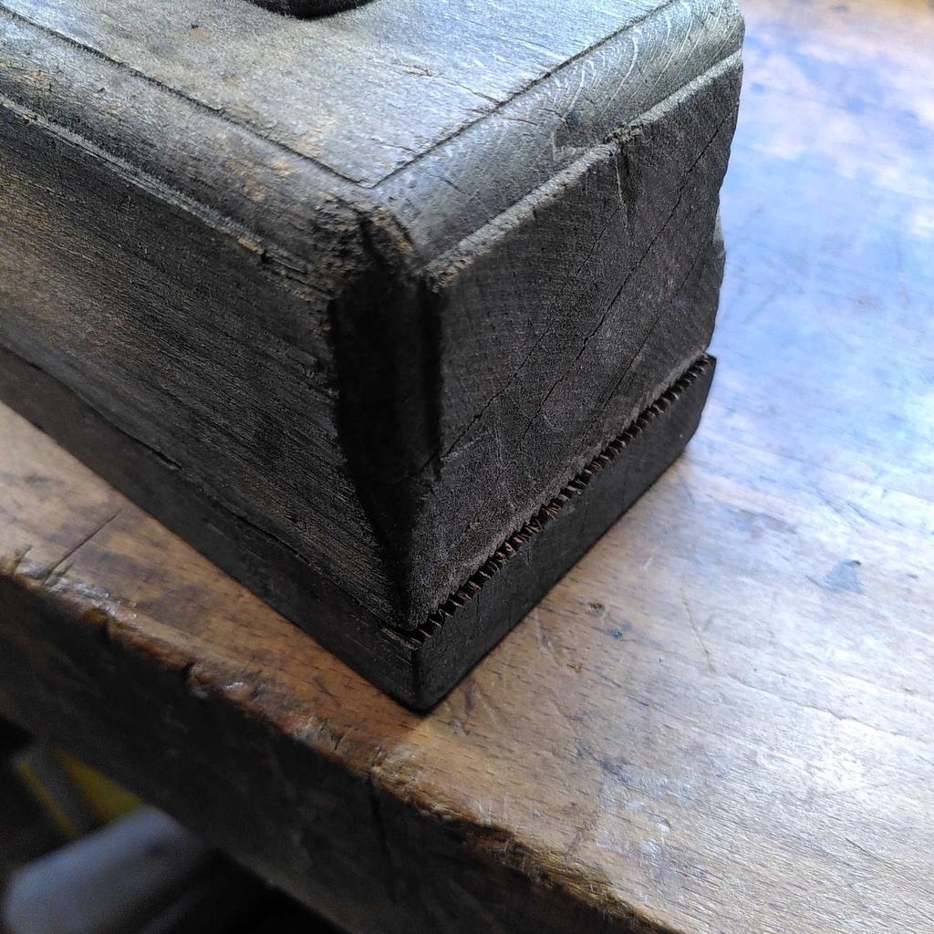

Ce sont les rabots de la marque Goldenberg qui étaient rabotés "en vagues" pour le collage des semelles en bois dur (principalement azobé).
Bon, a vrai dire, je vois pas trop l'intérêt des vagues... Cela augmente légèrement la surface de collage, mais de manière marginale.
On retrouve cette interface de collage en zig-zag, légèrement biaise par rapport à l'axe longi du rabot, sans les ondulations "verticales" ou sinusoidales, chez les outilleurs allemands (Ulmia notamment, pour le collage des semelles rapportées en gaiac)

Erebor A mon humble avis ,le gain au niveau du collage est minimal ,pour moi c est juste esthetic.

dneis effectivement, la question se pose, pourquoi faire simple quand on peut faire compliqué ?
Pas sûr que le joint ait besoin de "force" pour résister au cisaillement comme le propose Chatongris, un plat joint bien réalisé suffit amplement.
J'opterais pour l'image de marque, une spécificité complexe qui vise à montrer un savoir faire technique, histoire d'impressionner les clients et de rester dans la course face à la concurrence (allemande entre autres).
Une autre possibilité, le joint zig-zag empêche tout mouvement latéral lors du collage/serrage, l'ondulation produit un effet comparable dans le sens longitudinal, les creux se positionnant sur les bosses.
Cela n'a pas empêché un précédent détenteur de recoller le bazar avec deux millimètres de décalage : il n'avait pas pris soin de bien nettoyer les esquilles et traces de colle, la varlope était parfaitement inutilisable !
