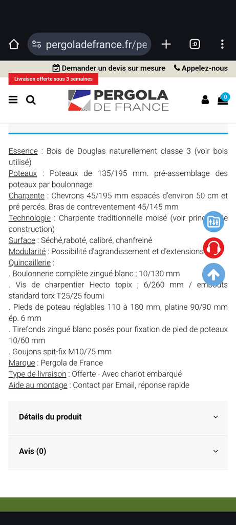

Yougzz
J'ai un projet du même genre, pour une pergola de 6 x 4 m.
J'ai fait une simulation de devis sur un site (pergola de France), ils utilisent des sections de poteaux de 135x195.
Pour la muralière, ils ne précisent pas la section, mais elle fait 200 en hauteur.
