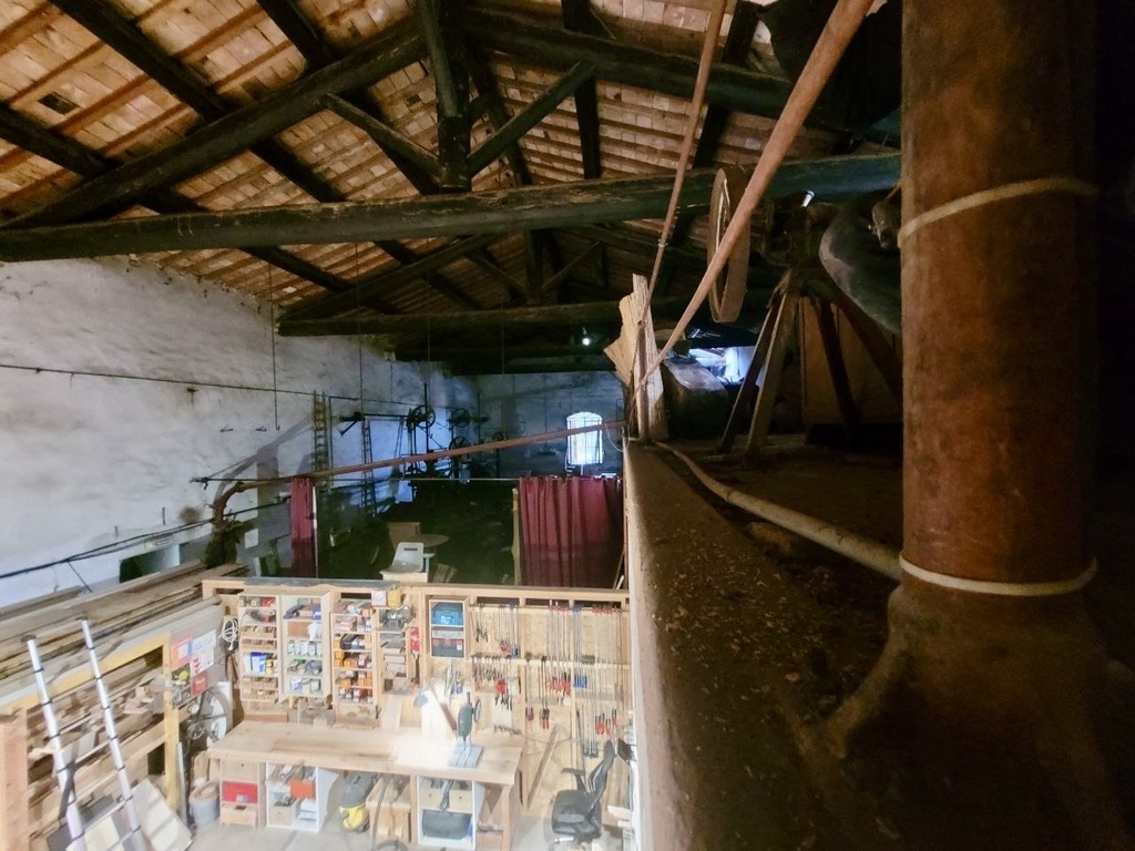

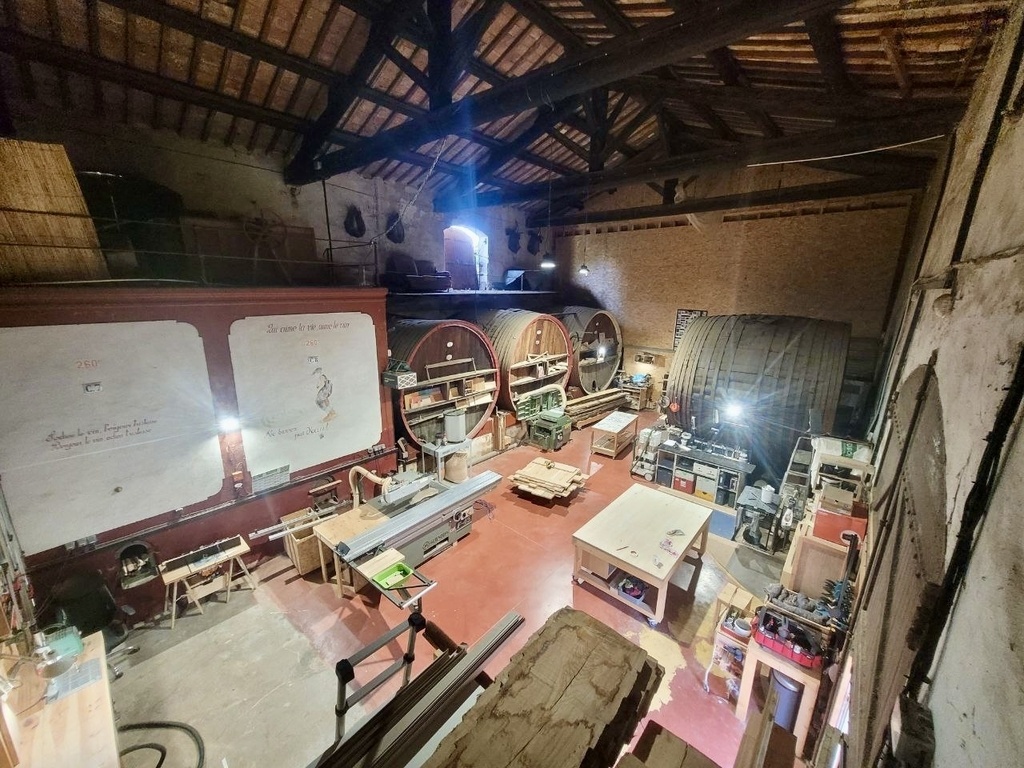

Comme vous pouvez le constater sur l’image qui suit, mon voisin a déjà effectué une séparation de ce type à l’aide de poutre en I steico-plancher de 60/300. Il a plaqué chaque face en OSB-12mm.
Dans son cas la cuve n’est pas présente et il a donc un mur toute largeur en partie basse.
Il s’agit de la partie du fond sur le second cliché. En lieu et place de l’ossature bois existante.

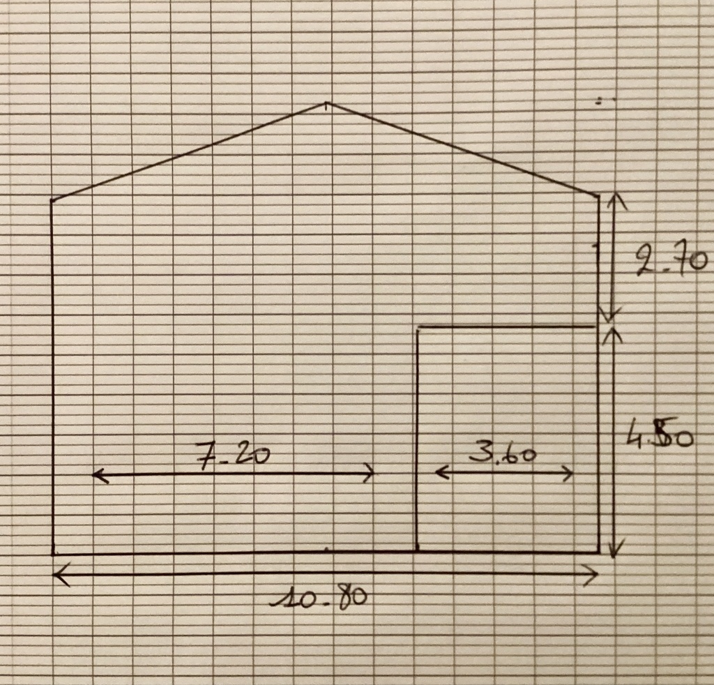

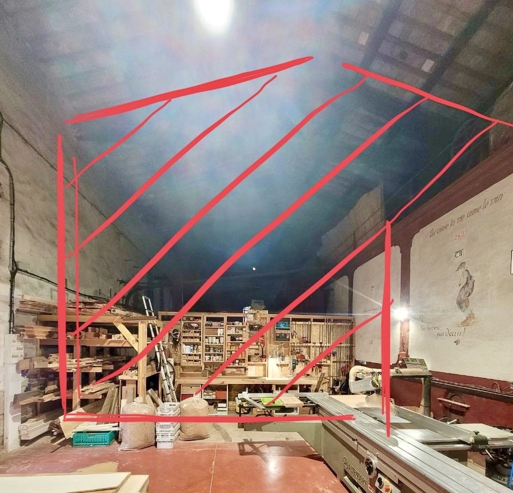

J’ajoute suite aux pertinentes interrogations de Jean-Claude Di Fazio et CoB34 des images et croquis permettant une analyse plus étayée du propos.
CoB34 Jean-Claude Di Fazio je reviens vers vous avec un plan et une meilleure photo dans la journée.

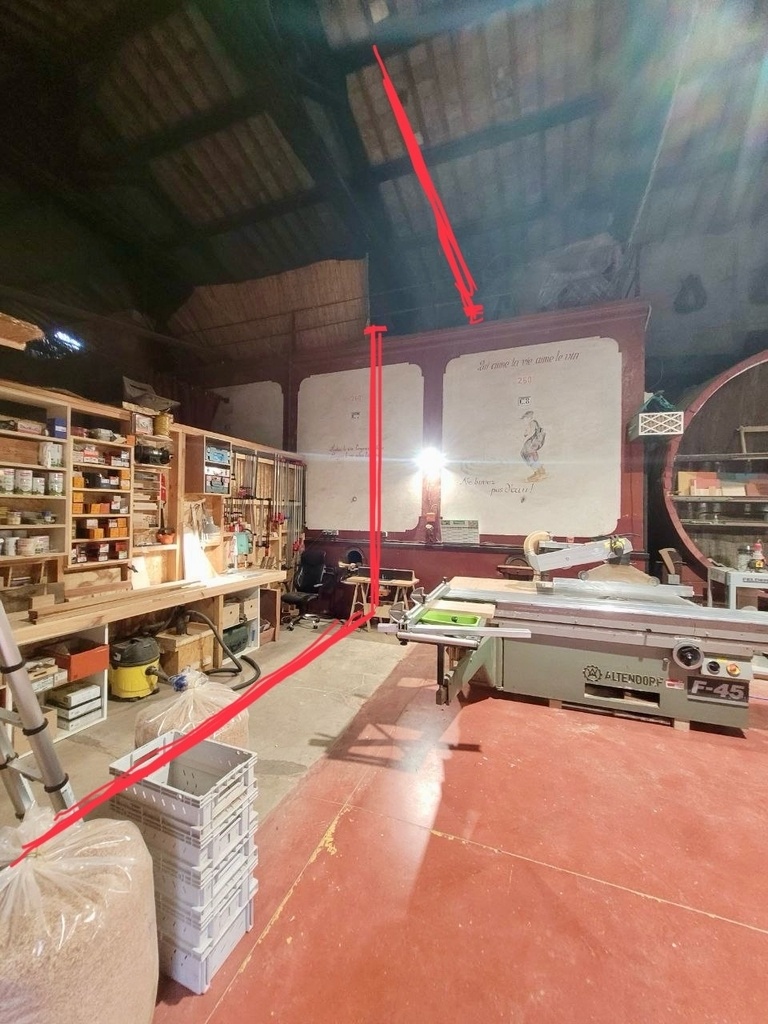

Les croquis répondent à certaines questions.
Pour le reste il n’est prévu ni plancher, ni installation sur ce pan de mur. Il est contre la porte d’entrée ou presque et accueillera probablement un escalier pour mener au niveau supérieur. L’escalier ajoutera à la solidité de l’ensemble.
L’idée est dans un premier temps de monter un mur de 4.5m de haut sur 7.2m de large puis de ceinturer avec une longueur complète au dessus de large cuve. Enfin je ferais sûrement 4 morceaux de mur pour fermer la partie haute.
Je suis à 50cm de la ferme donc je peux envisager une reprise dedans.
Le propriétaire est d’accord puisque si nous séparons c’est que la transaction à eu lieu et que je suis donc le propriétaire.
Après avoir repris les mesures sur le mur du voisin les steico plancher utilisées sont du 60/240. Il a créé des murs avec (comme une OB) et les à ancré avec des scellements chimiques dans le mur.
J’imaginais que la présence de la cuve en béton armé me permettrait de ceinturer et contreventer de manière efficace à 4.50m.

Peut être un croquis du futur emplacement serait pas mal, je pense notamment à la partie cuve et tout les points d'ancrages possibles pour la cloison. Le repos sur la cuve parait délicat, le proprio est ok pour ça?

Oui j’envisageais un premier mur en partie basse d’une largeur moindre et jusque 4.5m et ensuite une poutre I toute largeur de 10.8m qui prends le haut du mur et de la cuve, spité dans le béton de la cuve.
Et enfin 4 pans en partie haute dont les deux centraux seraient repris par une lisse dans la ferme afin de contreventer.
Les deux latéraux étant repris dans les murs.

Oui tu arrêtes à 4,5m le premier mur pour faire chaînage sur la pleine largeur avec la cuve.
Pour moi pas besoin de poutre en I pour ça, une lisse classique fait l'affaire, tu peux ce pendant la doubler au besoin. L,OB du bas et la cuve reprendront le poids des OB du haut si tu respectes les entraxes, le flambement est contenu par les panneaux et les entretoises. Le poids ne va pas être fou, ça se calcule rapide.
Très bonne nouvelle d'avoir la ferme à 50cm, l'entrée doit alors jouer un rôle certain dans le maintien de l'aplomb de la cloison. La section de l'entrée a l'air massive (normal vu les dimensions du bâti).
