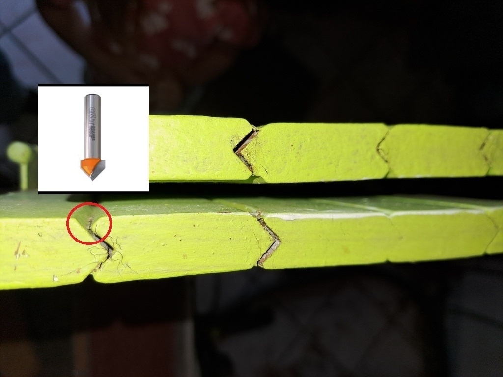

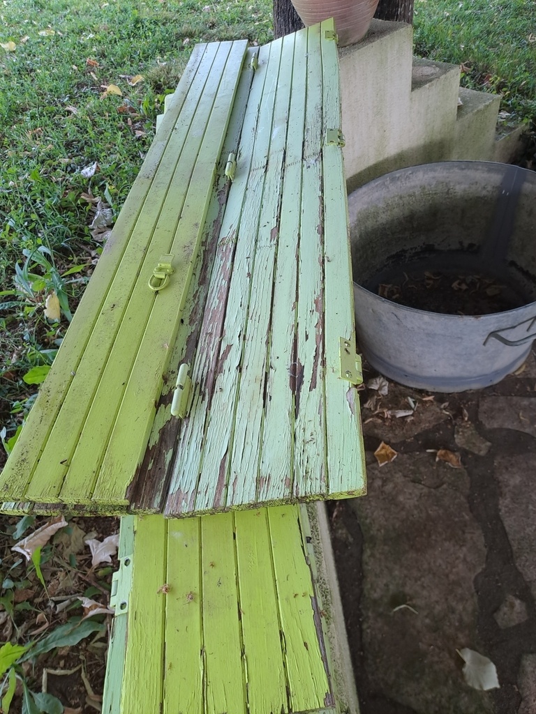

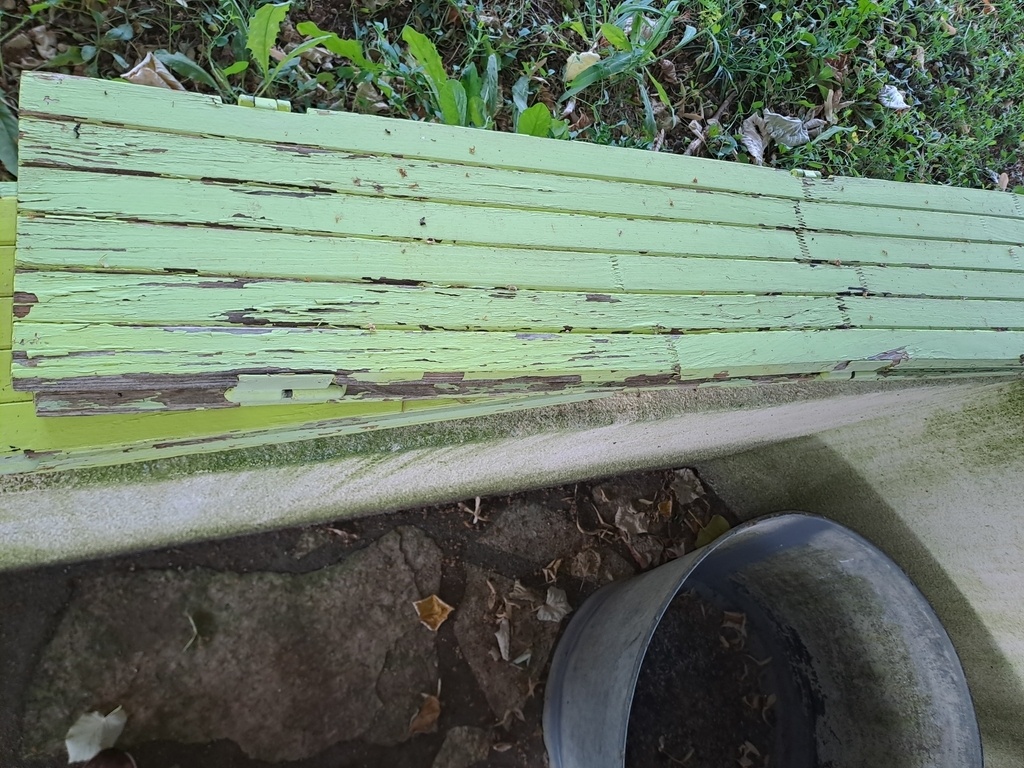

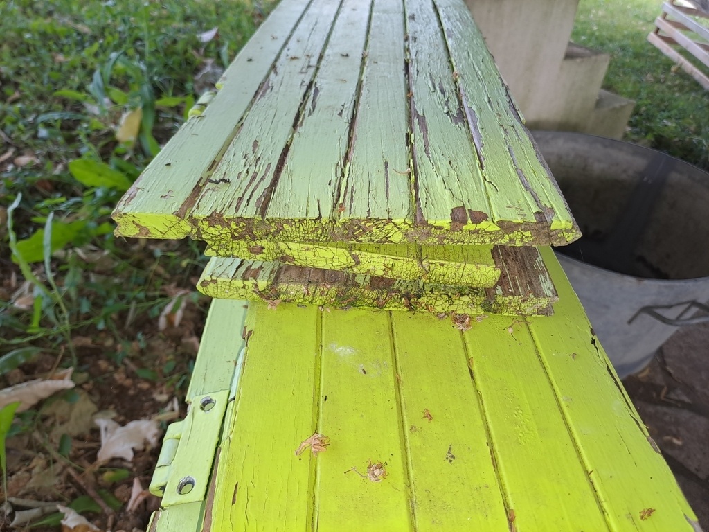

Je dois réaliser 7 paires de volets pour ma belle mère sur le modèle des volets existants dont beaucoup sont pourris. Je vous joints quelques photos.
Les lames font environ 14 mm d'épaisseur.
Je rencontre quelques difficultés/question avant de me lancer.
  • déjà le bois, bon là je pensais partir sur du douglas, ou du pin, ils seront a la fin peint. Qu'en pensez vous?

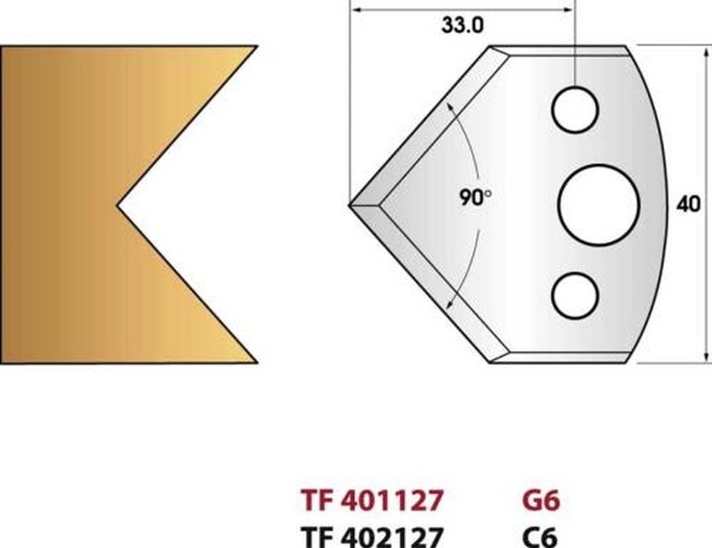

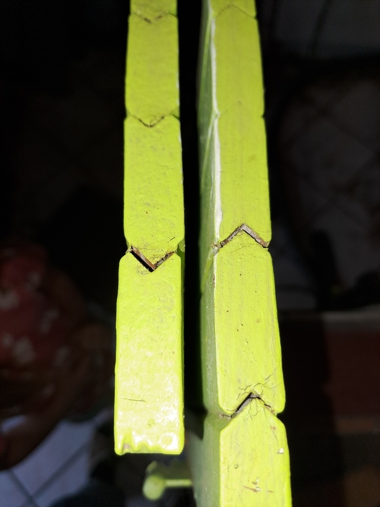

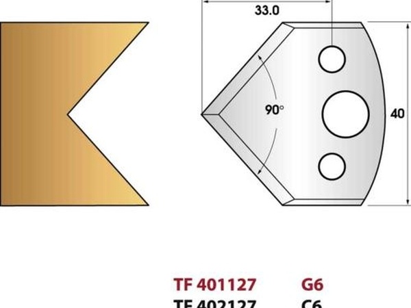

  • ensuite pour ce qui est de l'assemblage, comme vous le voyez sur les photos les lames sont assemblées avec un profil en V. Est-ce indispensable? Est-il préférable de faire un rainure/languette ou autre profil? si non est-ce qu'il y a un fer de toupie particulier pour ce profil en V là?
Je dispose sur ma toupie d'un fer de ce type, c'est le mieux a utilisez vous croyez?

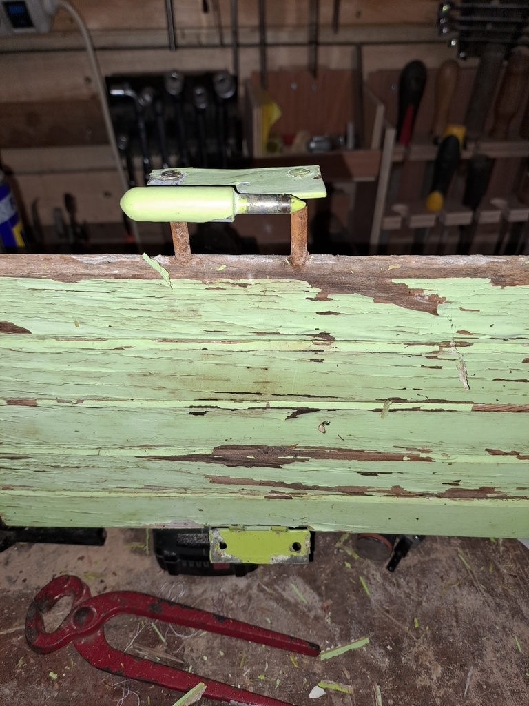

  • dernier points, le plus délicat, les lames sont traversées a chaque emplacement de gonds par deux tiges en 6mm. avec les outils que j'ai, j'ai peine a croire que je puisse avoir une précision suffisante sur autant de lame à traverser et avec si peu de marge de chaque côté (trou de 6mm dans des lames de 12-14 mm)
    y a-t-il un autre moyen que de faire traverser des tiges? je rappel qu'ils doivent se plier ensuite donc pas possible de mettre des traverses de l'épaisseur des lames comme sur des volets "classiques". Et si tige indispensables, comment m'y prendre? Je dispose d'une perçeuse a colonne mais je crains que l'ajustement soit délicat en perçant les lame une a une, et surtout sur une si petite épaisseur. Pour ceux qui en ont déjà fabriqué, existe-il un gabarit pour faciliter cela?

si je comprends bien, les éléments de volet sont à la verticale, donc le profil en V est sans rapport avec un risque de piège à eau. par contre, il doit faciliter le centrage/affleurage des lames lors du montage avec les tiges filetées de 6 mm.
je ferais le perçage à 6 (6.5) mm en premier à la perceuse à colonne, puis je ferais la rainure en V bien centré à la toupie pour tout le monde, puis les deux chanfreins en complément, en deux passes avec le même fer décalé de 7 mm (1/2 lame), en retournant les lames.
l'épaisseur est à 14 mm, sans doute pour permettre de replier 2 ou 3 éléments, en fonction des ferrures/gonds
la largeur des lames doit tenir compte de la rainure, mais aussi des possibilités de la perceuse à colonne, quoique si la course est limitée à 50 ou 60 mm, il est toujours possible de finir le perçage avec un vilebrequin ou une perceuse portative, le guidage sur 50 mm sera suffisamment correct. le diamètre de perçage peut être un poil plus grand (6.5 mm) pour faciliter le passage des tiges filetées (à tester en fonction du bois et de la précision de perçage obtenue)
PS je viens de voir le commentaire sur le nombre de trous, d'où l'idée d'un montage sur la perceuse à colonne qui permette de percer sans être obligé de mesurer à chaque fois et sans forcer pour maintenir la lame à percer : tablette rigide d'envergure > 1/2 longueur des lames, guide (fence) perpendiculaire sur toute la longueur avec passage du mandrin, butée réglable (tasseau + serre joint). Il doit être possible de régler une fois pour toute le centrage du perçage en fixant la tablette dans les trous oblongs de la table réglable de la perceuse à colonne. Il ne restera qu'à évacuer les copeaux entre deux perçages pour éviter les dérives😉

Sur les photos il me semble voir 4 feuilles (2×4) par vantail. cela fait une surepaisseur de 20 mm pour le 1er gond (4×5 ) et autant pour le decallage du tableau (2cm de chaque côté! A compenser par réduction des largeurs de chaque feuille). C'est beaucoup
Samuel17
Oui en effet dBPs . Alors il y a 3 "feuilles" par vantail, elles se replient 2 fois sur elles-mêmes. J'ai prévu de récupérer les gonds sur les anciens volets.
J'ai appelé un fournisseur ce matin et ils ont du 16mm en épicéa. C'est la seule essence dispo dans ces dimensions s'approchant des miennes. Le 19 mm, je ne pense pas que ça passerai car ça ajouterai quasi 1 cm sur 2 feuillets repliés, et le jeu dispo me semble plus petit.

  • je pense que l'avantage des assemblages en "v" c'est qu'il limite les pièges d'eau. Si tu as le fer qui va bien autant faire comme ça a été fait à la base non ?
  • les tiges du gond traversent complètement la première portion de volet? Dans ce cas je percerai plus petit genre 4mm à la perceuse à colonne chaque lame puis je les assemblerait et je rrepercerai au diamètre final une fois assemblé comme ça le foret serait guidé par les trous déjà présent et tout serait aligné au final.

pour l'assemblage oui effectivement peut être mieux de faire le même.
