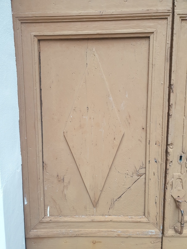

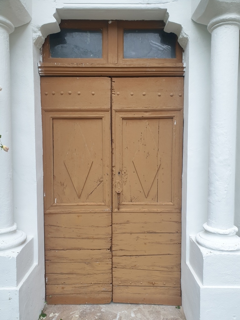

Bonjour à tous et à toutes !
Je me permet une petite question en direction des menuisiers expérimentés et ayant des connaissances de techniques anciennes ?
J'ai été sollicité pour reproduire cette porte d'église.
Elle est composé d'un panneau arrière massif épaisseur 30 mm sur lequel le décor extérieur a été rapporté.
Pour les parties hautes et basses pas de problème mais j'ai des interrogations sur la partie centrale.
Ce n'est pas du grand cadre car à l'arrière car comme je le précisais derrière c'est un panneau complet et massif.
J'ai des doutes encore sur comment procéder pour cette partie.
Si vous avez des conseils, des idées je suis preneur !
Merci d'avance et à bientôt !
je comprends mal votre question vous avez le modèle il vous suffit de refaire la même chose
mais avec vos photos il y aurait fallu nous en donner plus pour comprendre votre problème
bien amicalement Étienne desthuilliers maitre menuisier entre autre

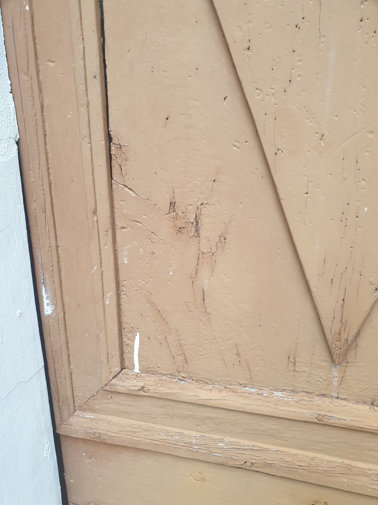

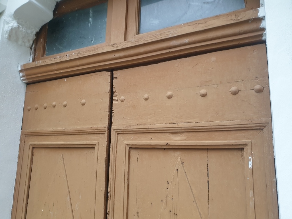

Il faudrait quelques photos du dos et de la tranche.
Mais si je comprends bien, le vantail est fait en un panneau vertical sur lequel les décors (panneaux horizontaux, cadre et losange) sont rapportés ?
Alors la mouluration faisant saillie sur le nu du bâti nous sommes bien sur un grand cadre.
Rappelons que les grands cadres peuvent se décliner de trois façons:
Le vrai grand cadre ou la mouluration est prise dans l'épaisseur du bâti est dégagée avec des élégies ou fonds levés ( cela est peut être le cas de cette porte).
Les faux grands cadres qui peuvent être obtenu soit par embrèvements pour dégager la mouluration
c'est le cas courant en menuiserie.
Soit en rapportant la mouluration sur le nu du bâti.
Les photos et la peinture ne me permette pas de distinguer les arasements je peux donc pas m'avancer plus : La mouluration est telle rapportée ou pris dans la masse ?
Cette porte peut se concevoir soit à lames soit sur bâti.

Puisque seule la façade est visible, et que rien de bien compliqué m'apparaît. Je ne te répondrais pas pour le verso!
Si tu rencontrais un problème pour l'appellation du système de fermeture sous la serrure , ce dernier se nomme
"Loquet poucier"
Îl dommage que tu ne montres pas les articulations de cette porte à deux vantaux également le système de verrouillage du vantail dormant.
Si tu dois en faire une autre à l'identique il te faudra ou fabriquer ou acheter!
