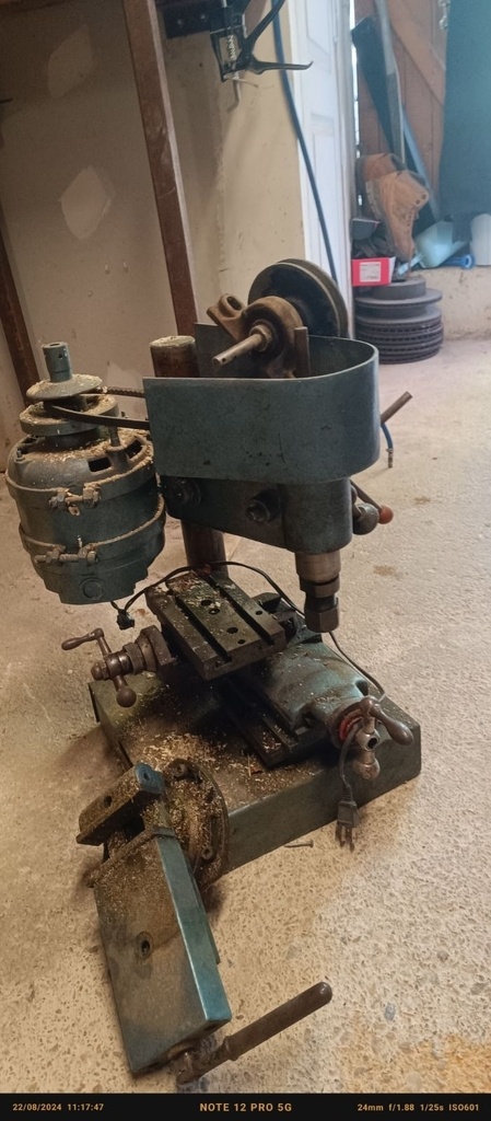

Quelle est cette machine ?
Salut à tous !
Tout est dans le titre.
Je ne suis pas en possession de la machine c'est pour un ami.
Merci d'avance !
V
BingoDS
Coucou Vincent BERGOGNE ,
Machine à fraiser pour moi ou perceuses-fraiseuses !
La partie inférieure doit être un étau croisé que tu peux déplacer sur l'axe X et Y (les deux poignées). C'est un beau bébé qui doit être assez précis, mais ça reste un petit modèle ! Elle peut aussi être utilisée pour le bois 😉
Edit/ps : pour le métal 😉
J'espère que ton ami ne va pas mettre la machine à la benne !
Je rêve d'en trouver une comme ça ! 🤩
une perceuse avec une table croisée
bien pratique pour certain travaux, les tables croisées sont rattrapables si besoin
mais il est difficile de faire du fraisage du fait d un manque de vitesse rapide malgré le variateur de vitesses mécanique a l' aide de deux plateaux
j ai une perceuse Cincinnati de ce genre pour l utilisation en menuiserie je ni crois guère
fraiseuse
vieille machine, reste à savoir si elle a du jeu ou non afin de reprendre du service
