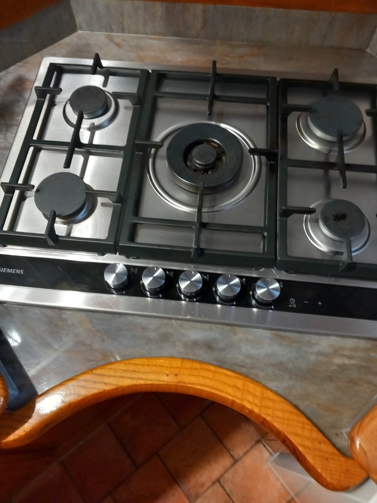

J'ai bien envie de me faire un panneau en chene pour servir de protection derrière la plaque de cuisson.
D'après vous bonne ou mauvaise idée ?
J'imagine une protection costaud dessus de type vernis PU. Je suis preneur de retour sur cet aspect egalement.
D'avance merci pour vos réponses
