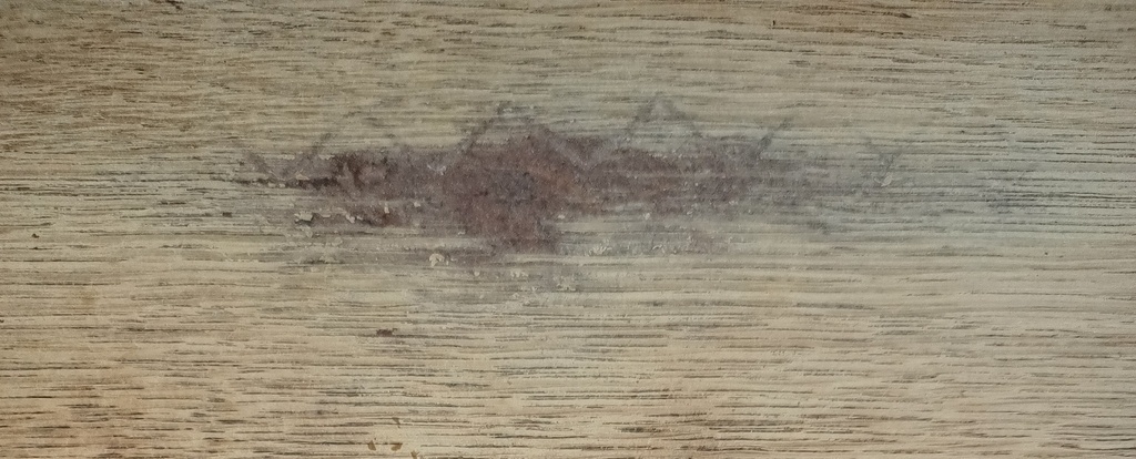

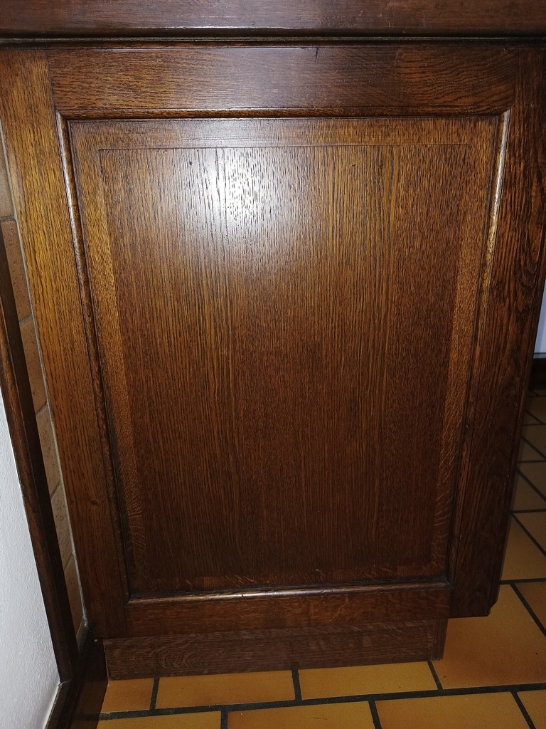

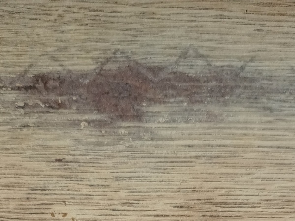

J'ai entrepris de rafraîchir les façades de la cuisine de mes parents. Pas fou, j'ai commencé par poncer le dos d'un panneau qui reste caché, en l'occurrence celui de la façade du réfrigérateur intégré. Bien m'en a pris car mes soupçons sur la présence d'un plaquage se sont vus confirmés lorsque j'ai attrapé la perce.
En revanche je m'interroge sur la nature du matériau sur lequel a été collé le plaquage : il est assez fin (7 à 9 mm d'épaisseur environ), pas trop lourd, présente une couleur marron chocolat plus sombre que le chêne brut du plaquage et semble pourvu d'une structure en croisillons.
Il s'agit d'une cuisine intégrée conçue et installée il y a 40 ans environ (je n'étais pas bien vieux à l'époque mais il me reste de vagues souvenirs de la pose).
Une petite photo :
Qu'en pensez-vous ?

On dirait bien un joint fait avec une jointeuse type Kuper.
Pour le support, ça ressemble à du médium

Les croisillons correspondraient donc aux traces de la colle déposée par la jointeuse, si j'ai bien compris ?
JulesL
Je peux me tromper mais c'est ce a quoi ça me fait penser.
Est ce que tu distingues une symétrie dans le motif qui s'alignerais la dessus ? Ça confirmerais mon hypothèse.
DarachSaor
En effet, c'est très visible sur une joue de meuble. Les motifs du fil du bois sont apparemment identiques.
