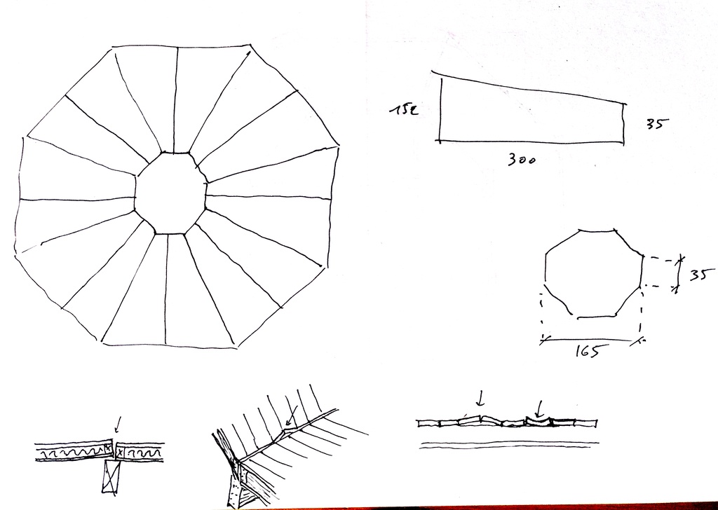

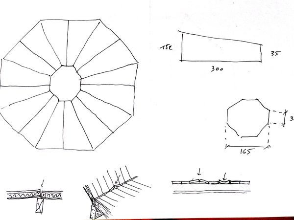

Les désafleurs de parquet sont uniquement aux jonctions entre deux éléments préfa, soit quand ils ne sont pas bien alignés, soit quand deux lames sont remontées. Est-ce qu'il ne serait pas possible de les poncer individuellement ? Les "camemberts" sont des trapèzes en pointe, 1.52m au plus large et 0.35m à la pointe (plus un octogone à 8 facettes de 0.35m)
J'ajoute au post initial une planche de schémas
ErwanF Comme le dit normandie si ça bouge à la pression, ce n'est pas bon. Mais si ça ne bouge pas, tu peux poncer pour gommer les différences.
Maintenant, si je prends le schéma en bas à droite de ta planche, le cas de gauche me fait penser à un paquet qui a repris de l'humidité, les lames se sont élargies et se sont soulevées. Je laisse les pros du parquet me corriger mais il n'y a pas 36 solutions. Soit l'humidité revient à un taux plus bas et est maintenu... à vie (incertain), soit on dépose, soit on tente une réparation locale (à voir dans les détails, ex systemed.fr/pa...-ancien,21.html).
Pour le cas de droite, c'est une planche qui vient de la dosse, tu dois voir un motif en forme de flamme sur ta lame. Mauvais choix du bois ici par le fabricant.
Par contre, c'est un parquet avec rainure languette ? ou un simple plancher ? le bouvetage aurait dû mieux contraindre la dernière déformation. 🤔
Si c'est un plancher, les choses sont plus simples.
