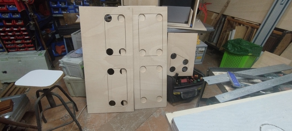

Lorsque je dois ajourer un panneau je me pose les mêmes questions.
Dans ce cas l'esthétique au niveau des coins avait peu d'importance.
J'ai donc choisi une scie cloche de 70, pour faciliter l'afleur (plus le diamètre est élevé, plus facile se fait la jonction avec la scie).
Puis scie plongeante.
Et ensuite, limer, poncer, car il n'y a rien a faire, je parviens rarement a un afleur parfait
Plus de 2h pour 8 ouvertures.
Pour un coin plus serré c'est pire..
Pour une poignée de 10*3cm j'ai fait un gabarit une fois pour toutes, mais dans ce cas ci elles sont toutes différentes, et ce n'est pas non plus un truc que je dois faire souvent.

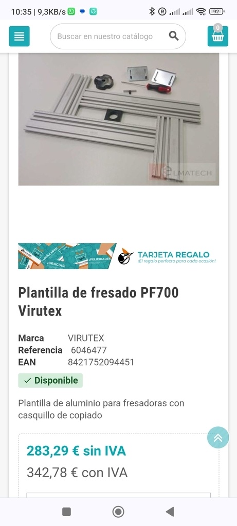

Je pense acheter un gabarit réglable, ceux de Virutex ont fait leurs preuves, mais avec un côté inférieur a 400mm (moins la largeur du guide, la bague a copier).
Trop cher, mais surtout trop court.

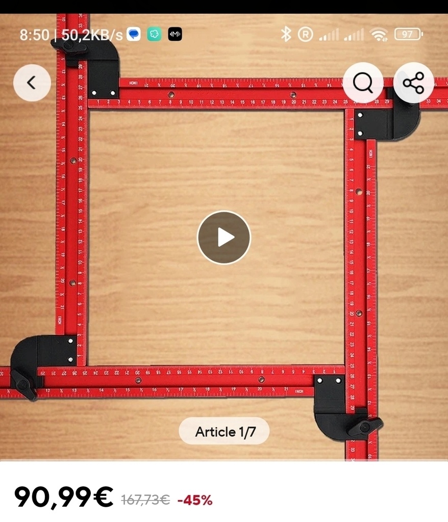

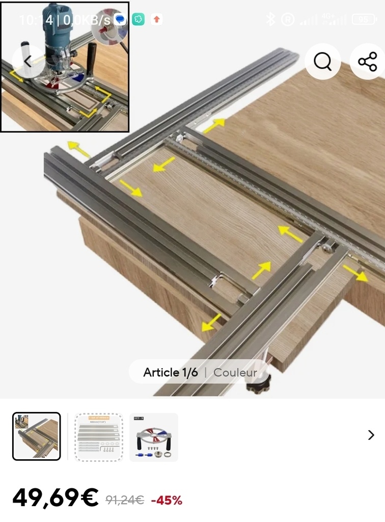

J'ai vu ces gabarits sur AE.
Mais je ne sais pas que penser.
Le rouge est grand mais etroit avec ses coins en plastique...
L'autre avec serres joints, mais un réglage a vis allen, que je crains galère..
Ça serait pour utiliser avec une petite afleureuse (Makita 710w), posée directement sur le bois , donc sans le problème du balancement.

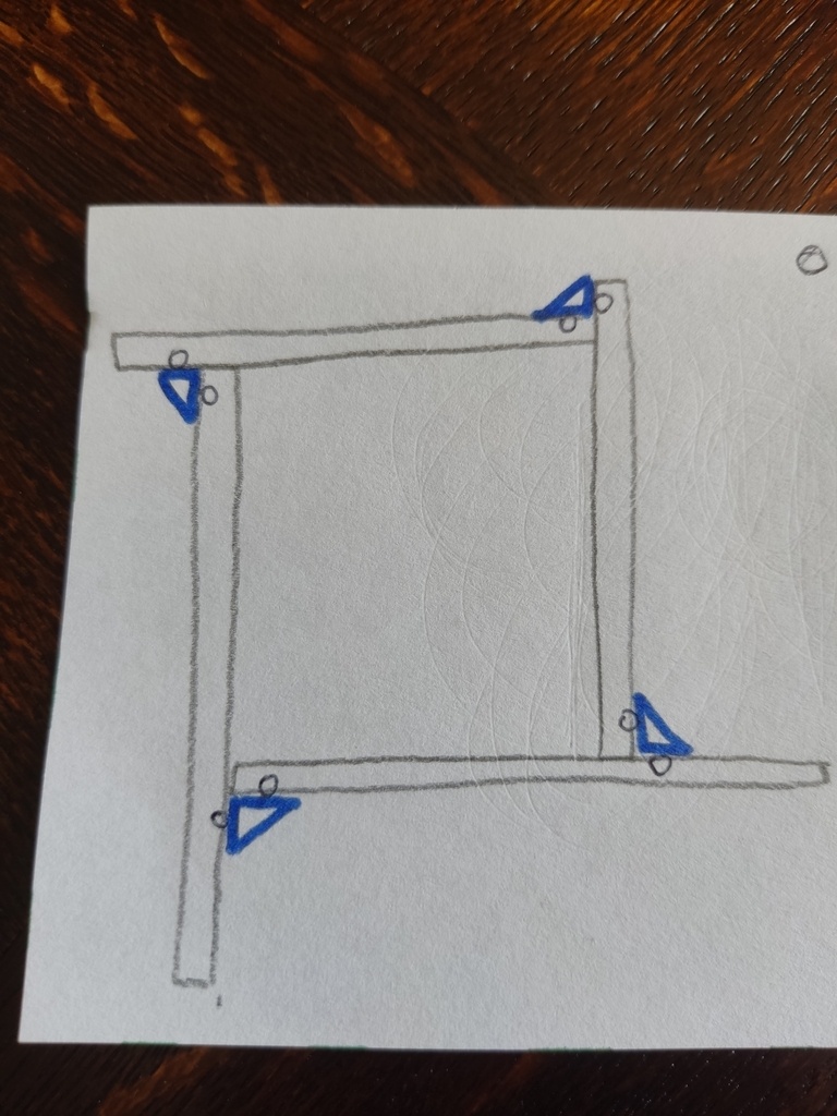

Petit schéma vite fait :
  • En gris les profilés
  • en bleu les équerres
  • les ronds ce sont les écrous à insérer dans les rainures des profilés (tu peux en mettre 1 ou 2 par côtés d'equerres)
    Les vis passent à travers les équerres jusque dans les écrous dans les rails.
    Pour régler il faut déserrer les vis
    Le tout se fait dans le même plan donc rien ne depasse

Et toi tu penses qu'il faut 2 vis ou une seule suffit grâce au coulisseau?
Pas par economíe, mais je préfere regler 4 vis que 8 😃
En tous cas un grand merci pour le croquis et le lien !
Baudet les écrous coûtent pas cher donc commandes en pour l'option maximale et fais des essais avec 4 et si c'est pas assez rigide mets en plus'm. Moi j'en ai que 4 et ça suffit mais je reste sur des dimensions modestes
