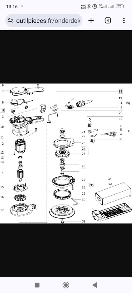

Comment changer le roulement d'une ponceuse rotorbitale festool 150/3
J'ai un bruit de claquements et apres demontage je sens un gloglogloc au doigts en tenant l'axe et en faisant tourner la piece décentrée .

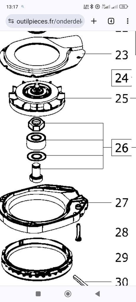

Je soupconne tres fort le roulement du "paquet 26"(2de pièce)
Mais comment y accéder ?
il faudrait que j'enlève la pièce du bas du 26, la 4eme,qui est celle sur laquelle on visse le plateau.
Mais elle tourne sot et je ne vois aucun moyen de la bloquer, ni de l'arracher (ça m'étonnerait qu'elle s'arrache)
C'est la pièce 25 (et la16) qui est solidaire de l'induit et la 17 et 23 qui font bloc avec,empechant tout acces.
Vous sauriez comment faire ?

25 , la turbine,est en alu,assez fin.
26 est en acier , fiché dans 25, la rondelle arrive a ras.
Mais 23 (cache poussiere) et 15 ,16 en plastique.
J'ai plusieurs extracteurs de roulements, je pense avoir le materiel necessaire.
Je ne crois pas qu'il y'aura lieu de chauffer pour l'arracher mais il faut que j'y parvienne et pour ça je crois devoir enlever la piece tout en bas du paquet 26 comme je l'expliquais a glaude .
Dailleurs ce paquet m'interpelle.. pourquoi vendent ils ces 4 pieces ensemble??? 75€ je crois.

Je cale, car il me semble que la piece tout en bas du paquet 26, retient la rondelle qui retient le roulement foireux.
Au dessus on voit un espece d'ecrou
inaccesible.
Cette piece est celle sur laquelle on fixe le plateau avec la vis 32.
Elle doit etre vissée.
Mais elle tourne dans le roulement.
En fait toutes les pieces de 16 a 25 sont solidaires de l'enduit.
Mis apart la carcasse 17 dans laquelle est fixé lautre roulement et la 23 qui est un cache poussiere emboité dans la carcasse.

L'induit est relativement facile a extraire de la carcasse, ce sont des vis, puis il faut un peu faire levier, pour debloquer,mais le mien est venu facilement après.
Par contre pour les roulements, la j'ai coincé.
Pour extraire le principal il faut d'abord extraire le mecanisme de décentrage qui provoque la vibration,le paquet 26 sur l'eclaté, et je n'y suis pas parvenu.
Ni une des 4 pièces, ni l'ensemble.
Je me suis demandé si il ne fallait pas un extracteur spécial, mais je ne le visualisais ni l'imaginais.
Je crois que c'est tenu par cette rondelle et cette espèce de vis,qui tourne sot.
J'ai cherché un moyen de bloquer pour essayer de dévisser (comme pour une defonceuse), mais je n'ai rien aperçu.
Il faut dire que c'est compact et on voit mal.
L'eclaté m'éclaire mal.
