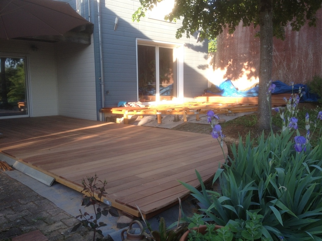

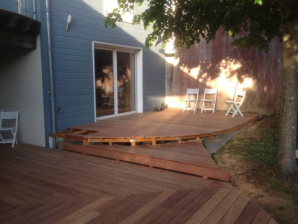

De mon côté, pour une surface équivalente à la tienne, j’ai pris en compte les conseils de professionnels qui considèrent la terrasse comme un ensemble indépendant de la maison, un genre de radeau. Le poids de la terrasse lambourdes et lames et fixations est tel que ça ne peut pas se déplacer si l’horizontalité est respectée.
J’ai utilisé du cumaru.
Sur la partie carrelage, j’ai pratiqué comme toi avec des cales et/ou tampons caoutchouc.
Sur la partie plus haute, j’ai fixé la structure lambourdes sur des plots réglables en hauteur. La terrasse est réglée en hauteur pour être exactement de niveau avec le sol intérieur de la maison.
Quand c’était trop haut pour des plots, j’ai construit des échelles disposées horizontalement fabriquées en lambourdes.
J’ai par contre utilisé des lambourdes en bois exotiques plutôt que du pin en le disant que ce serait facile de changer des lames que d’intervenir sur la structure porteuse.
Je n’ai pas mis de bandes entre lambourdes et lames.
La terrasse a maintenant sept ans et n’a pas bougé ni ne montre de traces de pourrissement.
En ne fixant pas la terrasse aux murs, la question de la ventilation des murs ne se pose pas.

Bonjour et merci pour l’appréciation.
Oui, il vaut mieux que la structure terrasse reste indépendante de la maison à condition qu’elle soit bien horizontale.
Pour la hauteur des plots, on en trouve, selon les marques, jusqu’à 60cm.
Les plots sont vissés sur les lambourdes et donc solidaires du « radeau ».
Pour la ventilation des murs, c’est toi qui t’en inquiétait. Il n’y a effectivement aucune raison que ça pose problème. En ne mettant pas de muraliere, en ne fixant pas la structure aux murs, tu évite de plus la stagnation d’humidité entre mur et muraliere qui pourrait la faire pourrir.
C’est vraiment la ventilation de la structure et des lames le plus important.
Pour les coupes, ton fournisseur doit pouvoir te proposer des résines naturelles ou équivalent.
Regardes aussi les sites de spécialistes comme Construction d’une terrasse-Principes généraux
