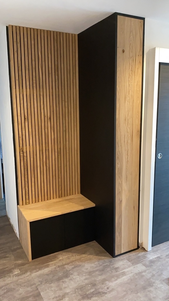

Bonjour, je viens de réaliser l’agencement de mon entrée, en mdf peint en noir et chêne

Il faudrait une photo du meuble pour savoir comment il est construit, ou un plan.
lesbricolesdalex
Voilà une photo
;lesbricolesdalex Et c'est où que cela ne va pas ? Montre nous des photos de l'endroit où les planches se sont fendues.

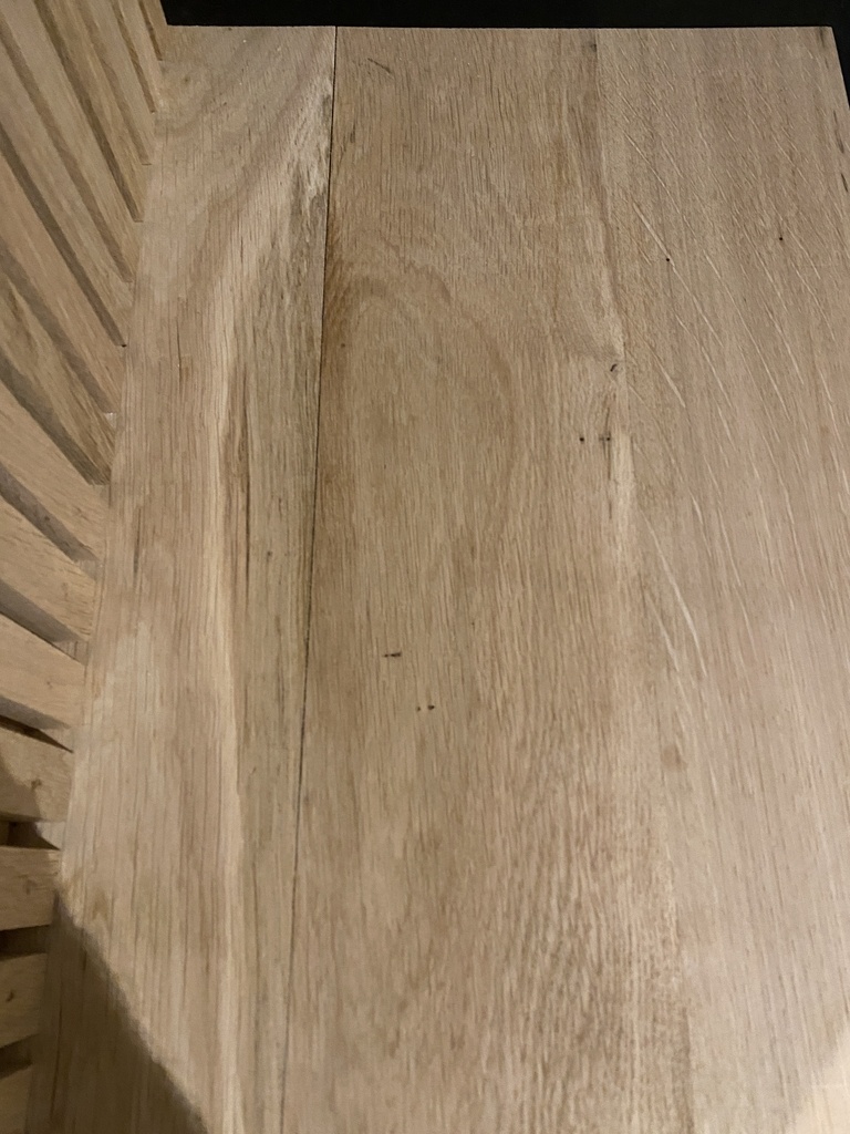

lesbricolesdalex
Voilà, c’est le dessus du banc
constibat
lesbricolesdalex oui donc ton bois déjà est assez torturé, mais cette petite fente n'a rien de dramatique à mon sens, surtout si c'est pour toi, et il est même assez possible qu'elle réapparaisse après un nouveau collage, je serai toi je vivrai avec et je me concentrerai sur la suite des travaux.
Si c'était pour un client j'aurais carrément refait la pièce avec du bois mieux sélectionné.
constibat Tout à fait d'accord.
lesbricolesdalex En tout cas, cet agencement est d'un bel effet!

En effet, c’est pas dramatique je suis totalement d’accord, mais c’est bien d’avoir appris tout ça, c’est bien pour ça que j’adore ce forum
Je me demandais en revanche s’il n’était pas possible de boucher ça avec de la colle noire (chose que je vois dans certaine vidéo, les mecs remplissent les noeuds avec) est-ce que cela fonctionnerait ? Et si oui qu’utilisent-ils vraiment ? Car je dis de la colle mais ce n’est peut-être pas le bon terme..

Je ne sais pas très bien ce qu'est cette pâte noire qu'on voit dans les vidéos d'américains, mais une cire, une résine teintée ou même un peu de sika noir ferait l'affaire si c'était vraiment plus large, là on a peut-être même pas 1mm, tu aura du mal à pousser la matière dans la fente, je suis pas sûr que ça vaille le coup non plus
Ce n'est sans doute ni un problème de collage, ni un problème de bois pas assez sec.
Le bois se contracte quand il est mis dans une atmosphère sèche, même s'il était "sec" auparavant.
Quand il se contracte, la planche perd en largeur.
Si les planches sont contraintes (si par exemple elle sont vissées sur une pièce placée dans la largeur de la planche et qui elle ne se réduit pas), dans ce cas, les pauvres planches veulent se contracter, et la pièce en dessous les en empêche. Dans ce cas, le seul moyen qu'elles ont est de se fendre, soit là où elles ont été contrecollées en ensemble, soit au plein milieu...
Ce qu'il faut, c'est toujours réfléchir pour que "l'accordéon" ne soit jamais contraint.
Par exemple, ne pas mettre de traverses sous les planches, ou les fixer avec des trous oblongs, pour laisser de la marge pour qu'elles puissent se contracter.
Ou quand on fait un caisson, mettre toutes les faces dans le même fil du bois, pour que l'ensemble puisse se contracter.

Non il faut quand même que le bois soit suffisamment sec pour être utilisé en intérieur, et d'ailleurs de préférence plus sec que le milieu d'accueil, car c'est surtout le retrait au séchage qui provoque les fentes plutôt que le gonflement sous l'action de l'humidité.
Si le bois est adapté à l'air humide de l'atelier, il va plus travailler dans l'environnement plus sec de la maison que s'il y était adapté. Il travaillera de toute façon avec les variations dans l'environnement, mais nécessairement moins.
Concernant la fixation, tu peux aux choix faire des trous plus larges et mettre une rondelle pour laisser la vis se balader au gré des déformations du bois, mais si ton bois était bien droit de fil et les variations d'humidité assez faible, j'aurais eu tendance à coller complètement les habillages en massif sur le caisson, en misant sur une déformation suffisamment faible pour être compensée par les jeux dans l'assemblage du caisson.

Mais ne nous leurrons pas. Même un bois sec se rétracte, et même fortement en fonction de l'hygrométrie. J'ai un établi en chêne, qui a séché pendant plus de 30 ans, et cela se rétracte / gonfle de 5 mm/Mètre selon les saisons...
lesbricolesdalex Le bois massif, c'est comme un accordéon, les plis de l'accordéon suivent le fil du bois et le bois se rétracte comme les plis de l'accordéon. Quand tu fais une boite en massif, il faut que sur les 4 faces haut bas cotés, les plis soient dans le même sens.
Si on mélange du bois massif avec un truc qui ne se rétracte pas, mélaminé ou mdf, il faut que la fixation laisse un jeu permettant au massif de se rétracter. Trou plus large si ce sont des dominos, trous oblongs si ce sont des vis. La rétraction peut être de 5 à 10 mm par mètre. C'est proportionnel.
constibat Désolé, mais faut surtout pas coller l'habillage en massif sur le caisson en mélaminé... Sinon, tu as de grandes chances de perdre ta mise...

Si ça s'est décollé entre les lattes, c'est plutôt un problème de colle ou de bois pas sec.

As-tu utilisé du bois sec ?
Quel type de colle as tu utilisé et était elle encore bonne et conservée dans les conditions préconisées par le fabricant ?
Quelles étaient les dimensions de tes panneaux ? Le bois était-il nerveux et noueux ou bien droit de fil ?
Combien de temps entre la pose de l'ouvrage dans l'entrée et l'apparition des fissures ?
La pièce en question est elle plus ou moins humide que l'atelier ?
lesbricolesdalex
Le bois était soit disant sec, mais je me pose la question si c’était vraiment le cas, je n’ai pas d’outil pour mesurer le taux d’humidité..
Colle D2 de chez Bostik, en ce qui concerne le stockage de la colle, effectivement je n’ai pas fait attention, elle est dans mon atelier non chauffé, mais le collage a été fait dans la maison, donc humidité à environ 50/60%, et chauffage entre 20 et 23 degrés
Les planches font environ 130mm de large par 800 de long, et une épaisseur finie de 25mm
La pose a eu lieu il y a 2 jours, et première fissure le lendemain..
La pièce est moins humide que l’atelier, peut-être aurais-je dû mettre les planches dans la maison pendant 3 semaines dans là pièces pour qu’il travaille avant l’usinage ?
Merci pour ta réponse
constibat
Oui, ton bois a pris le taux d'humidité de l'atelier puis a séché dans la maison, le retrait a été suffisamment fort pour entraîner une fente.
Ce qui est inhabituel, c'est que c'est souvent le bois qui est moins fort que le joint de colle, on voit plutôt apparaître une fente dans le bois lui même. Ça dépend évidemment du bois et du collage.
Ici les deux premières lames ont l'air relativement droites de fil, moins pour celle à l'arrière, mais je ne peux pas zoomer avec précision sur mon téléphone.
Une colle D2 convient pour l'intérieur, mais si ton atelier ainsi que ton bois sont plutôt humides, on comprend qu'une D2 ne convient pas. Il y a peut-être aussi un temps de séchage complet de la colle qui n'a pas été respecté mais ça c'est marqué sur le pot.
Maintenant la solution, c'est de retirer ton plateau du caisson et de redéligner le long du décollement, le remettre dans la maison quelques jours pour qu'il finisse de s'adapter au taux d'humidité de son environnement d'accueil, avant de le redégauchir, compléter le manque par l'arrière avec une petite languette qui pourra être collée et clouée voire vissée en faisant bien attention de prépercer et fraiser pour ne pas faire éclater le bois, recoller avec une colle D3 par précaution (on trouve la sader en GSB, c'est totalement l'équivalent de la bostik, c'est juste l'étiquette qui change), et laisser le collage se faire dans le salon.

Si le plateau est collé au caisson, j'ai une autre solution, il faut pouvoir retirer le caisson

Un redégauchissage est-il vraiment nécessaire ? Car comme tu peux voir si la photo de la vue d’ensemble dans le commentaire plus haut, les tasseaux sont posés sur le plateau, donc si je dégauchi à nouveau je vais avoir un jour..

Puisque ton bois a travaillé, il sera probablement nécessaire de redégauchir au moins les chants pour pouvoir coller, et très probablement aussi les faces (dégauchies et rabotées, pour garder une géométrie correcte) une fois le séchage complet, car non seulement ce ne sera pas droit mais en plus ton caisson se déformera quand tu voudras le visser au plateau.
N'oublie pas de remettre aussi la joue à la même épaisseur pour garder un joint correct sur ta coupe d'onglet.
Dans l'absolu, arrange toi pour en faire le minimum pour garder une bonne géométrie, dis toi que le degauchissage seul ne te permettra pas forcément d'avoir une épaisseur constante partout (c'est même impossible à priori).
Tu compensera ce que tu vas perdre en largeur avec une baguette à l'arrière et en épaisseur en remontant le caisson (en le posant sur une cale de 3mm par exemple).
