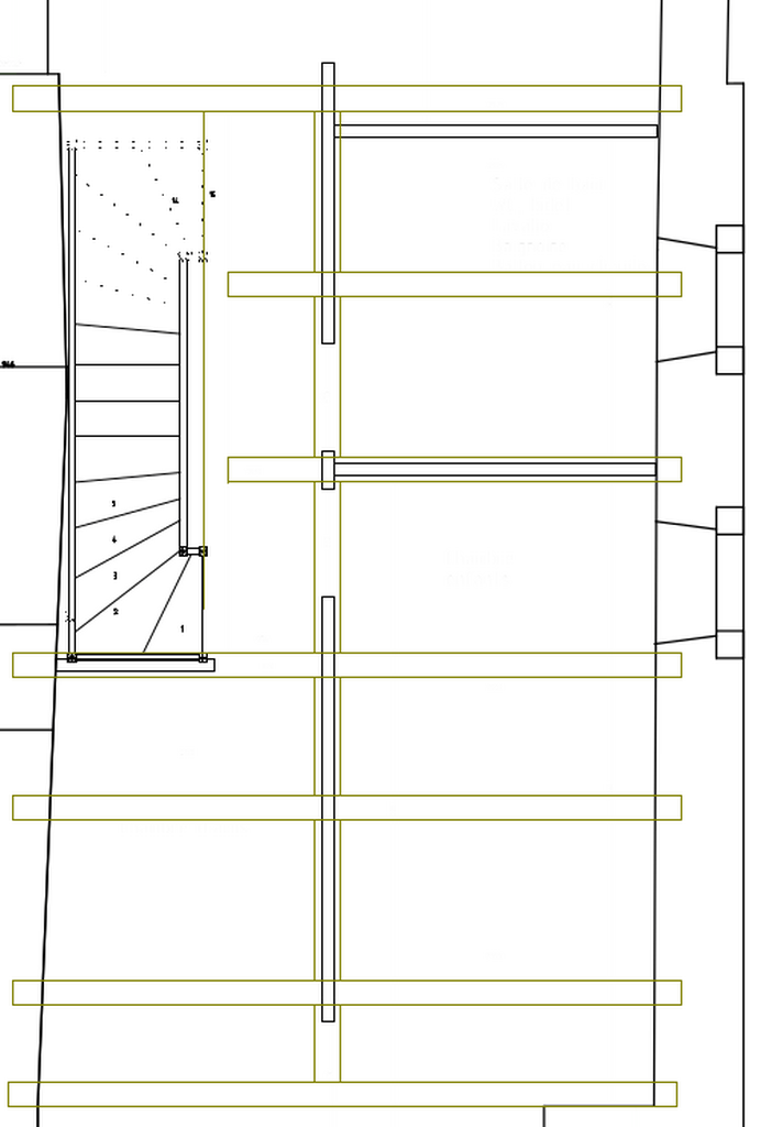

Voilà un plan du solivage de l'étage en-dessous.
Même style, même technique, mêmes sections, quasiment la même trémie.
Mais plus de contraintes pour la mezzanine, d'où ma question. En bas: pas de cloison, une seule fenêtre. En haut: deux cloisons, deux fenêtres.
Du coup les porteuses sont positionnées au hasard. Les solives ne sont pas positionnées sauf celles qui correspondent aux cloisons.
