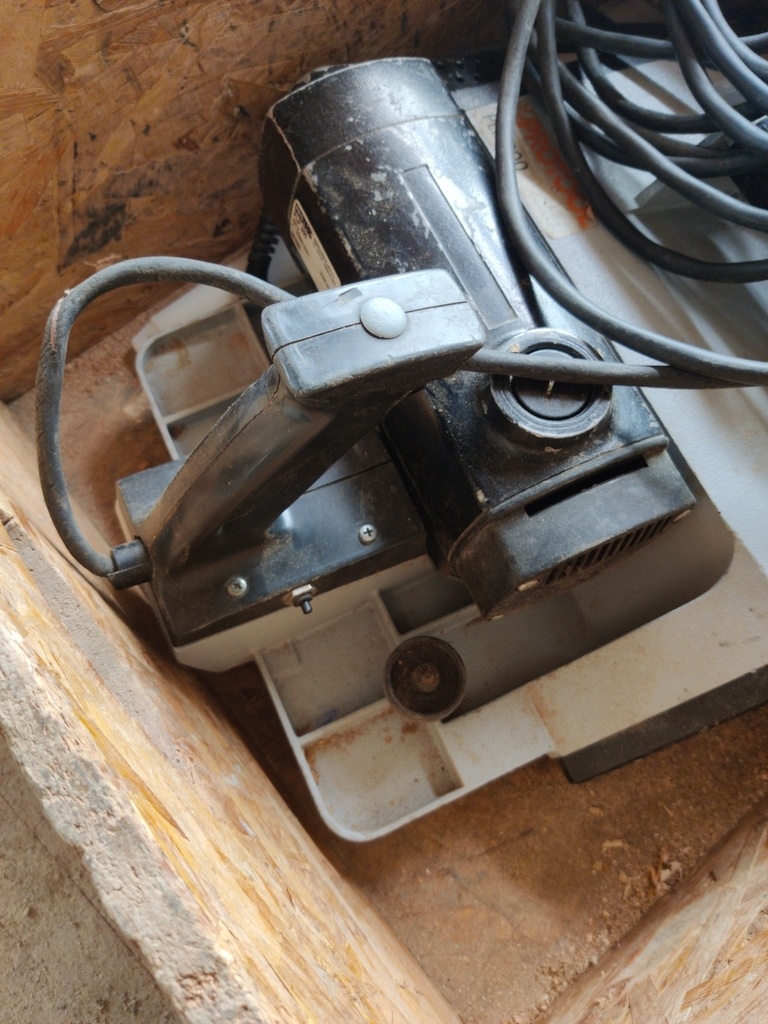

Il y a bien un bouton de sécurité à gauche du manche pour débloquer la "gâchette" mais il y a un autre bouton de l'autre coté dont je ne connais pas l'utilité (voir photo).
Comme ce n'est pas ma machine, je n'ose pas tout démonter mais j'ai ouvert le manche pour vérifier la bonne fixation du câble d'alimentation.
Si un connaisseur sait si il y a un fusible quelque part ? J'ai l'impression que c'est un modèle assez répandu chez les pros...
Le cylindre n'est pas grippé, il tourne librement.

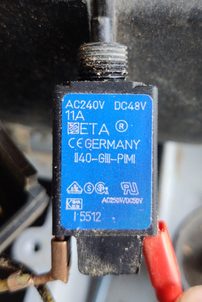

Je pense que la panne vient du "disjoncteur thermique". J'ai testé avec un multimètre, le courant arrive jusqu'à lui mais ne ressort pas.
Voir la photo.
Est-ce que le bouton est sensé rester enfoncé lorsque je presse dessus? Ce n'est pas le cas. Est-ce que ça signifie qu'il est défectueux?

Hello lil, si il ne se réarme pas (le bouton reste enfoncé) c'est qu'il est ou défectueux, ou qu'il y a un problème de court-circuit quelque part. Tu as à disposition un multimètre ? Tu peux tester la continuité.
Si il est mort, tu peux en recommander un, tu as les caractéristiques. Si il est pas mort (mais bon le bouton ne reste pas enfoncé), c'est un autre problème type induit/bobinage voir carte électronique si cette appareil en possède une.

J'ai trouvé une toute petite vis sous le disjoncteur, entre les deux bornes. Je l'ai sortie, c'est une sorte de pointeau.
Je l'ai remise en place, j'ai pressé le bouton et... il est resté enfoncé.
La machine fonctionne à nouveau 😎
