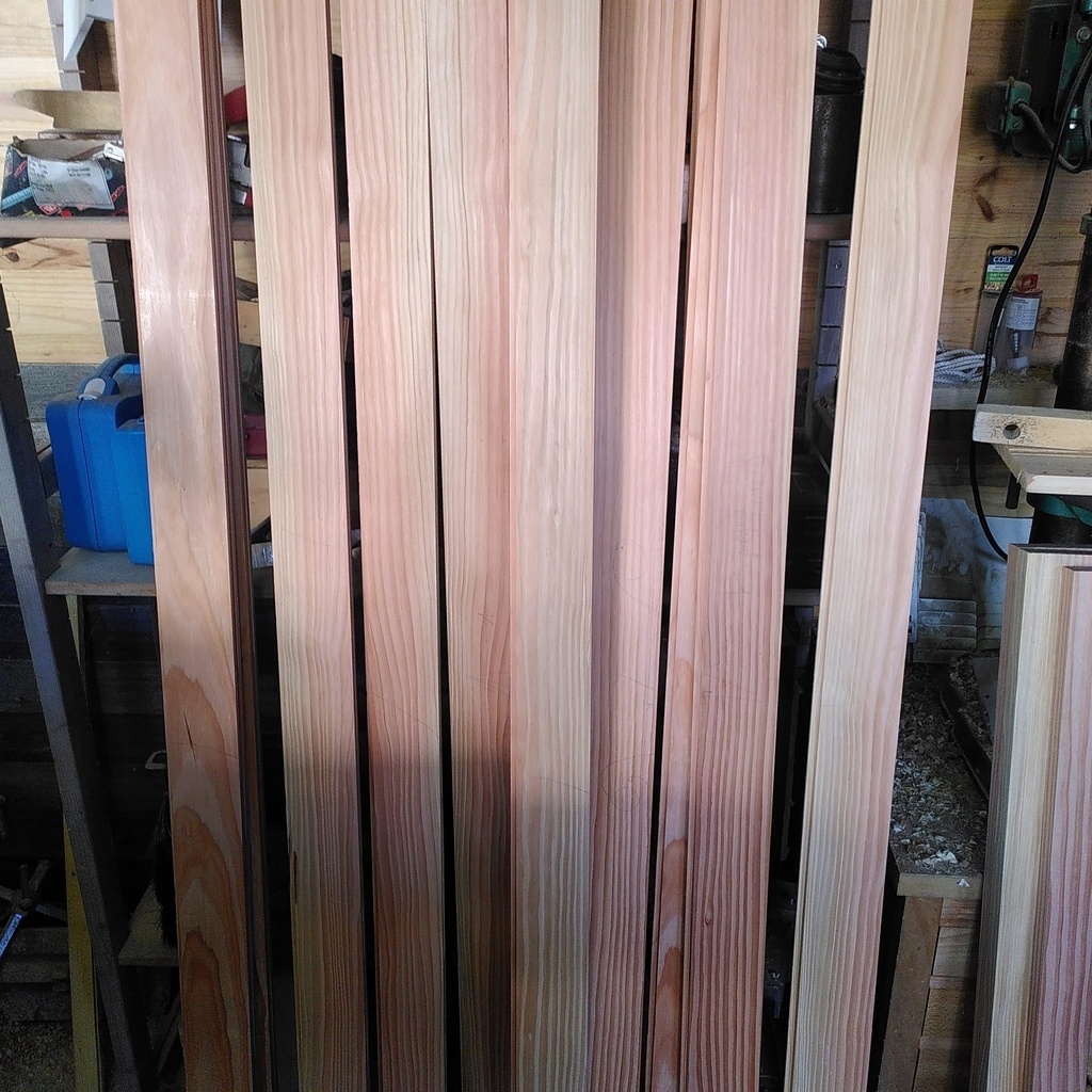

Précision utile, le douglas dont je parle est de qualité A+, si tu souhaites une photo, ça risque d'attendre quelques jours que je puisse accéder à la pile...
Chaluthier
En attendant, voici des pièces issues d'un plot de 27, elles sont à 24 fini.

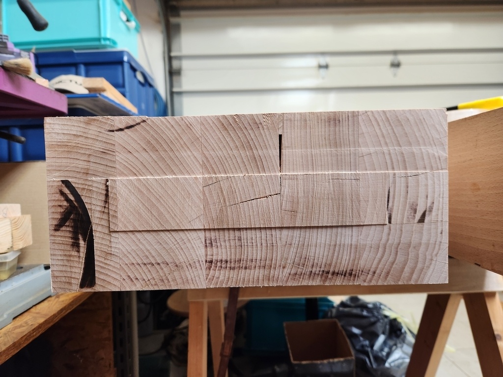

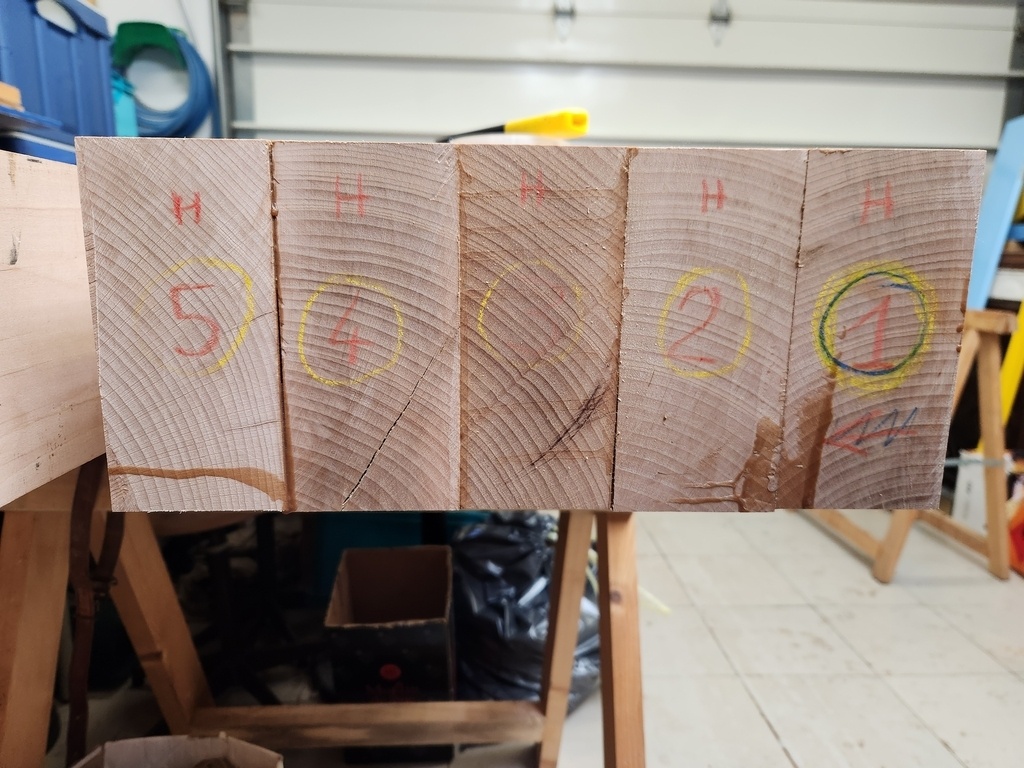

L'épaisseur des planches utilisées me semble peu importante, j'irai même jusqu'à utiliser des épaisseurs semblables mais pas forcément identiques.
Comme indiqué plus haut par Etienne, plateau de départ sur quartier ou au plus proche et appairer les planches une fois dégauchies comme le préconise Sébastien sur son site T2WoodWorks sur les réflexions concernant le retour d'expérience sur la fabrication de son établi.
Voilà en images ce que cela donne pour mon futur établi. ;-)
PS: la petite fente en haut sur la photo de droite est un manque de matière, mais je ne voulais pas perdre plus d'épaisseur au rabotage et ce n'est que sur 10cm comblés par un insert sur le plateau.
Davikaty
C'est quoi la pièce au milieu qui paraît inséré dedans ?
grosb
Ben, si tu parles du grand rectangle, c'est la différence entre la coupe avec ma scie circulaire et la finition avec une scie japonaise d'épaisseur plus fine. ma scie plongeante ne faisant "que 50" de plongée au maximum, le plateau fait en réalité 145 d'épaisseur.
