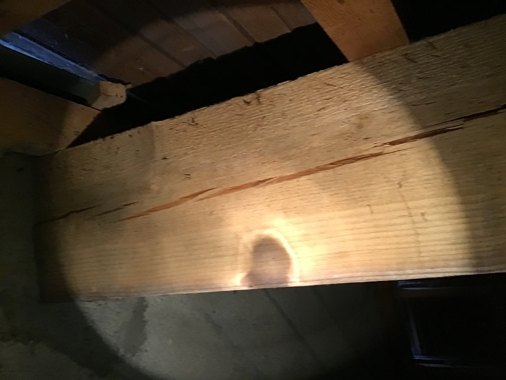

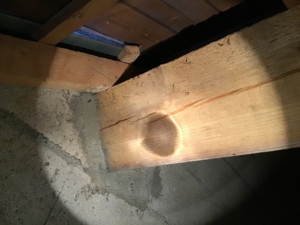

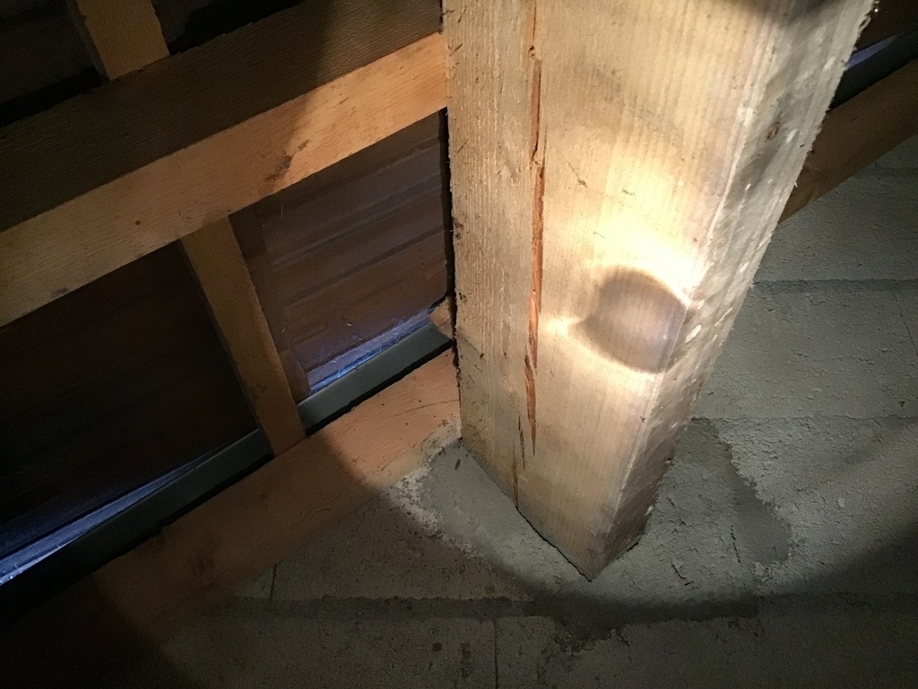

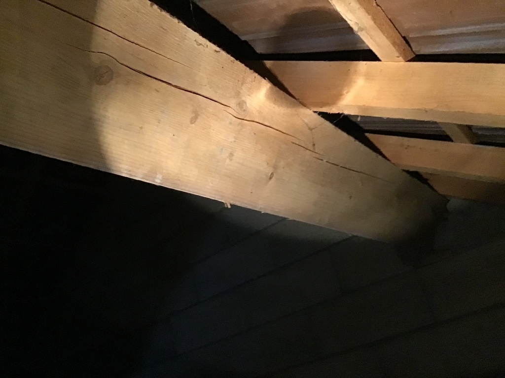

J’ai un bois de charpente fendu.
Ses dimensions sont ….3 mètres de long. 21 cm sur 8 cm
Dois je m’inquiéter de ce que je vois.
Merci pour vos réponses.
bonjour regarder chez les autres c est bien souvent comme cela mais cela ne présente aucuns risque
le charpentier de service
Moulin
Non, aucune inquiétude à avoir!
Toutes les poutres se fendent, ou alors ce serait une erreur de la nature, donc des madriers des dimensions des tiens, c'est tout à fait normal. Tu peux dormir tranquille !
