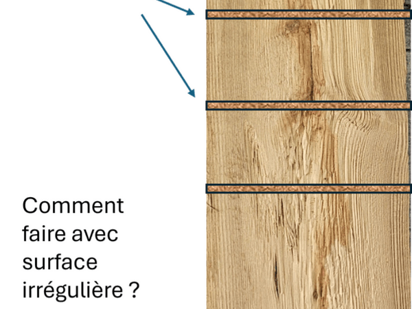

Je suis auto-constructeur second oeuvre d'un chalet en montagne. De l'isolation au cloisonnement y compris électricité, bardage intérieur, etc.
J'en suis maintenant aux finitions.

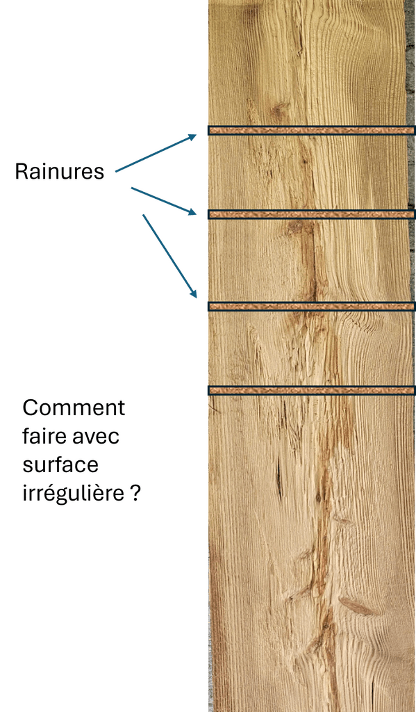

Il me reste pas mal de beaux madriers (3000mmx230mm en 4 ou 6 cm d'épaisseur) en Mélèze étuvé éclaté brossé.
Je comptais réutiliser ces madriers comme montants pour étagères pour des bibliothèques, placard et dressing.
Il suffit donc d'y faire des rainures pour y insérer les tablettes.
Je dois encore m'acheter une défonceuse mais avant de le faire j'ai quelques questions.
Problème et questions :
1) La surface de ces madriers est irrégulière (éclaté), est-ce que je pourrai malgré tout rainurer sur la largeur de chaque madrier ? Je peux y fixer un guide mais est-ce que l'irrégularité de la surface risque de créer un problème ?
2) Sinon, je pourrais toujours me débrouiller pour trouver / utiliser une table avec routeur, mais j'ai compris (peut-être mal compris) que les rainures se font plutôt en longueur de pièce de bois et pas sur la largeur ? Ici j'ai besoin de faire des rainures sur la largeur de la planche (23 cm) et ces planches mesureront plus de 2m (une rainure tous les 30 cms sur la largeur).
Merci, J'epère que je suis clair ?
Voir photo

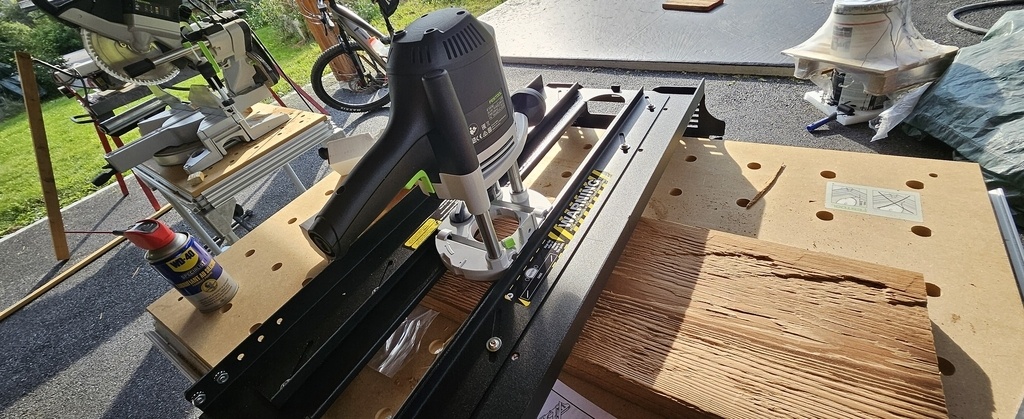

Une autre option que je viens de découvrir est d'utiliser un guide coulissant pour defonceuse (slider).
Lignesbleues
Rebonjour, mise à jour,pour finir je me suis acheté un guide qui s'adapte sur ma table et qui permet une course de 60cm. J'ai probablement plus d'une cinquantaine de rainures à faire et ce genre d'outil va accélérer le travail et permettre une bonne précision. Premiers essais concluants. Merci à tous.

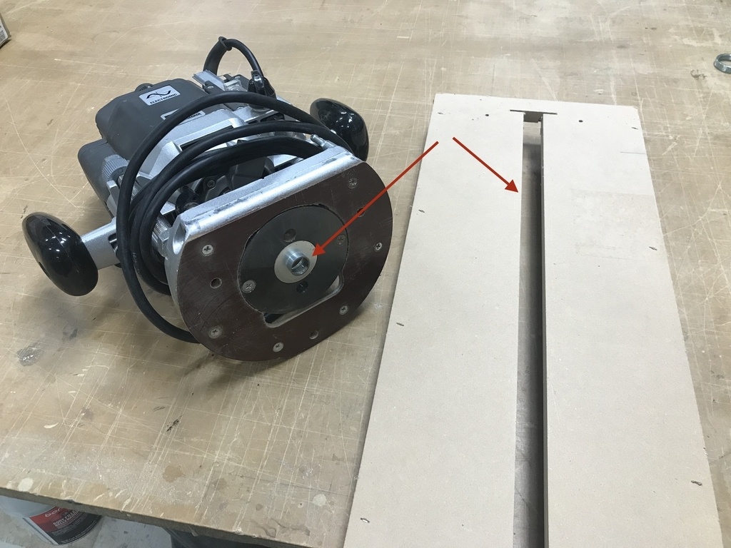

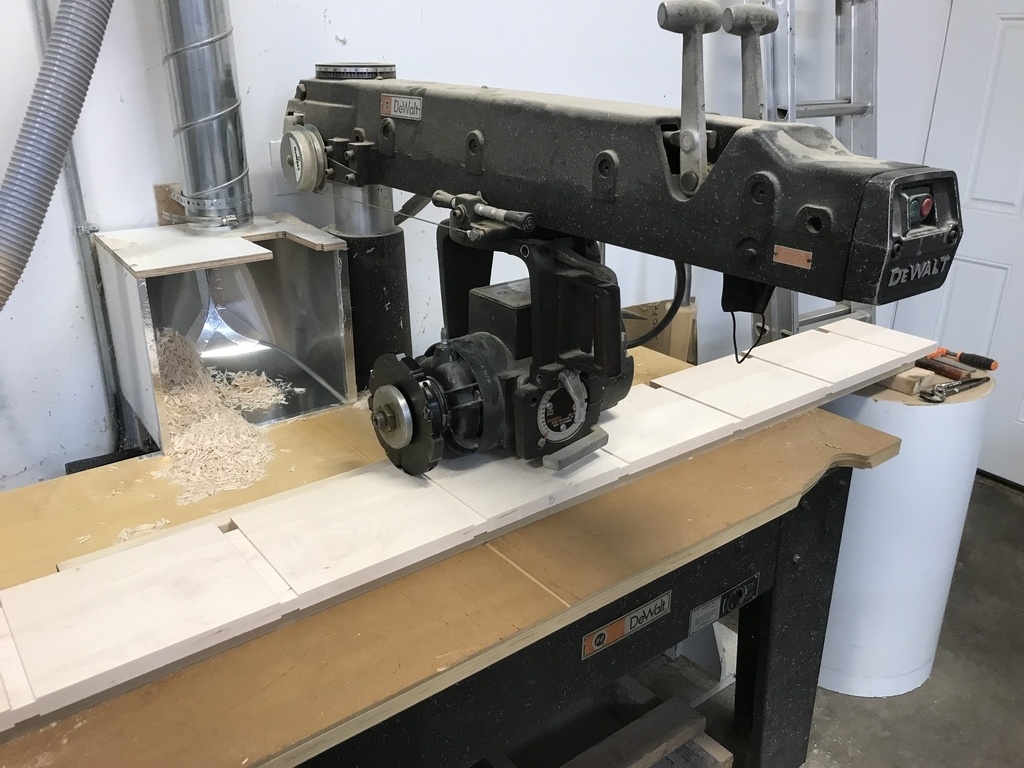

Voila comment je fais , a défaut de radial je me ferais un gabarit pour défonceuse avec guide
Le petit gabarit que j’évoque est parfaitement illustré par celui réalisé ici.
Le gabarit c'est la vie !
Lignesbleues
Oui, merci, je viens de réaliser en lisant d'autres questions/réponses que les gabarits étaient la solution.

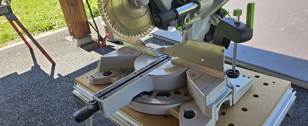

Attention la radiale que normandie montre n'a absolument rien à voir avec les scies à onglets radiales classiques il s'agit en fait d'une scie radiale pendulaire qui est effectivement bien adaptée à ce genre de travail
Lignesbleues
Cette scie devrait pouvoir faire des rainures puisqu'il est possible de régler la profondeur de sciage qui reste constante lorsqu'elle coulisse.
normandie
Je ne m y risquerais pas avec cette scie , pas adapté pour monter un outil a rainure.
BingoDS
normandie Je ne pense pas qu'il compte utiliser un outil à rainure mais plutôt utiliser la lame d'origine pour rainurer 😉
Lignesbleues
Bingo oui c'était l'idée mais de toute façon ce sera soit ke gabarit soit un guide coulissant..
BingoDS
Lignesbleues Personnellement (peut être que d'autres peuvent confirmer), la radiale pour faire du rainurage c'est pas génial ni très pratique. Un gabarit avec une fraise à copier et zou 😉
Lignesbleues cette "fonction" à l'air pratique sur le papier mais ces scies (même celles des meilleurs marques) souffrent d'un défaut de precision en bout de course du au porte à faux du poids de la scie. Pour l'avoir testé c'est effectivement le cas et plus on tire la scie plus le trait devient aléatoire. En cas de coupe franche c'est moyennement gênant (c'est pas non plus un outil de précision chirurgicale) mais en cas de rainure le fond est pas propre
Lignesbleues
Erebor Bingo normandie
Pris note, je ne me risquerai pas avec cette scie radiale alors. Merci.
Bingo bonjour je fait du rainurage en travers a la radiale avec un porte outil réglage a la largeur demandée
et cela fonctionne très bien
je parle d une vrai radiale pas une machine de chantier

Bonjour.
Tout d’abord il faudrait quantifier l’irrégularité. Est elle plus importante que les 2/3 de l’épaisseur du plateau ?
Ensuite pour palier au défaut d’esthétisme qu’engendre l’irrégularité de l’usinage, on peut procéder à des rainures non débouchantes et à des épaulements sur les étagères.
Enfin pour procéder à l’usinage il est possible de fabriquer un petit gabarit qui lui est plan et permet, si on le dispose de manière coplanaire à lui même, d’usiner des rainures dont les fond seront coplanaires.
J’imagine que dégauchir la pièce n’est pas prévu pour garder l’aspect brut.
Lignesbleues
Les creux sont de max 5 mm (trous de l'éclatement).
Concernant l'esthétisme de rainures débouchantes, c'est selon le contexte, dans un chalet bois, montagne, le brut / rustique passe bien.
Non dégauchir n'est pas au programme.
Pour le gabarit, oui, c'est la solution, merci.
