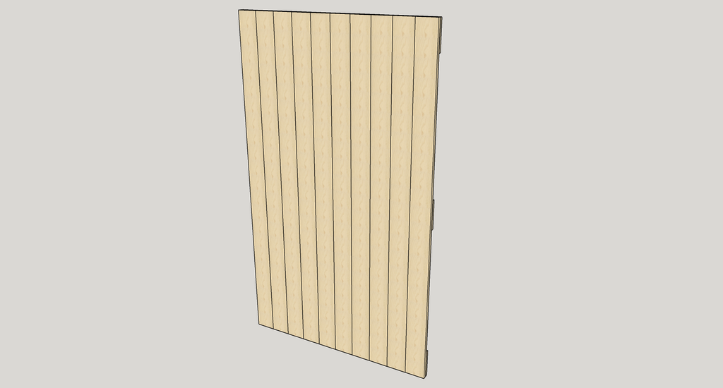

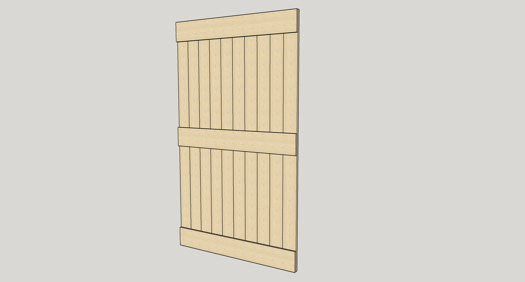

Assemblage porte coulissante pleine
Je suis en train de réaliser une porte coulissante pleine avec lames verticales et 3 traverses horizontales (voir illustrations). Lames et traverses sont en chêne 22 mm. Les lames sont assemblées entre elles en rainures/languettes. Aucun grain d'orge n'est prévu entre les lames. Largeur de la porte: 1m20; hauteur: 2m20.
Mes questions concernent l'assemblage:
1) Assemblage collé des lames verticales (comme la porte est coulissante, pas un problème si la largeur de la porte prend/perd 5mm); le tout serait vissé depuis des trous oblongs horizontaux dans la traverse - 1 vis/lame. Toutefois, en fixant les pattes des roulettes, la variation dimensionnelle sur le dessus de la porte sera contrainte
2) Assemblage style volet - pas de colle dans rainures/languettes et 2 clou par lame dans chaque traverse - mais serait-ce suffisant pour supporter le poids de la porte ? Je n'ai pas spécialement envie de mettre des tiges filetées ou clés à travers toutes les lames (certaines font jusqu'à 160mm de large) mais si il faut, je le ferai ;-)
3) Toute autre solution est la bienvenue
Merci pour vos conseils !
Olivier

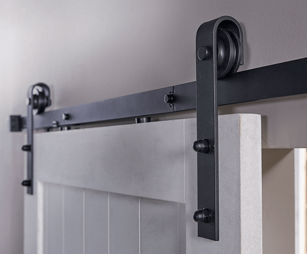

En effet, j aimerais tenter cela. Le design avec sur epaisseur vient du client.

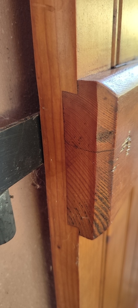

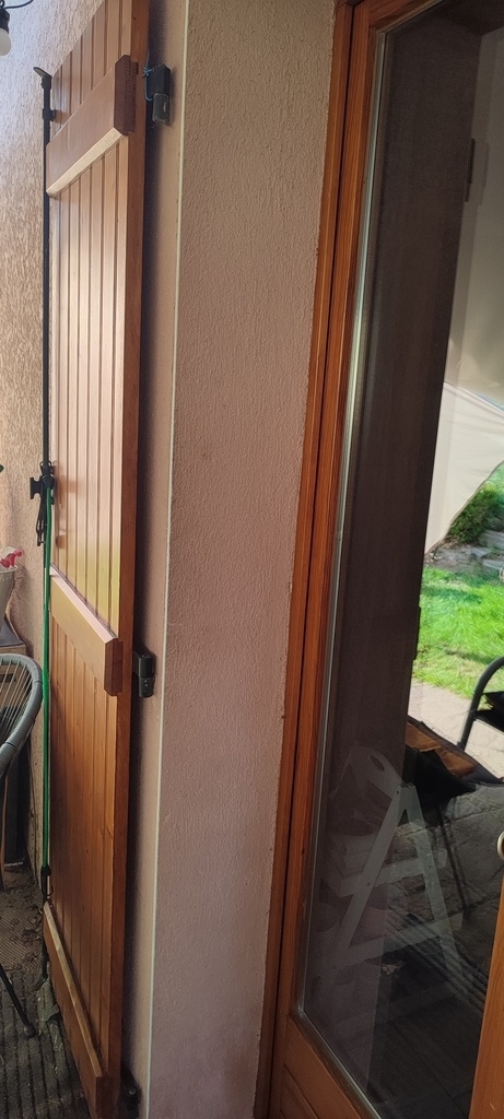

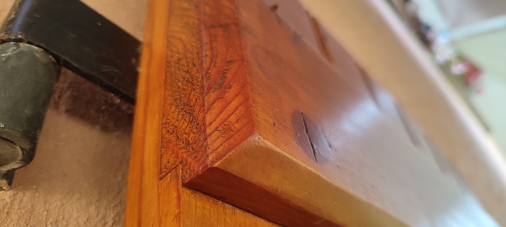

drums
Pour les traverses vous pouvez utiliser les traverses avec queue d'aronde montées en force.
J'ai fabriqué mes volets ainsi il y a 24 ans
Les traverses en "queue d'aronde" sont plus efficaces si l'empreinte est conique de part et d'autre du volet.
drums
Oui bien emprunté conique
Et prévoir longueur plus grande ainsi on peut frapper et couper ainsi on voit pas le coups
Olistan
Merci drums et racmterrof !
J avais un peu peur en voyant le faible angle de ma fraise à QA. Toutefois, je vois qu il n est pas très important chez toi non plus.
