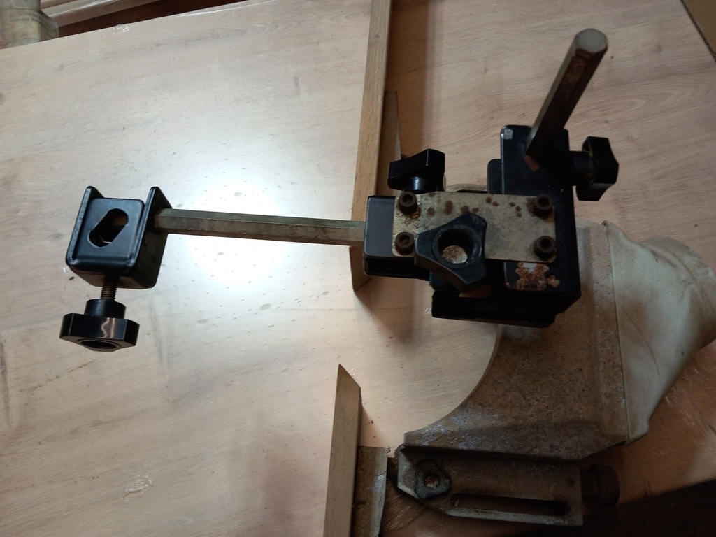

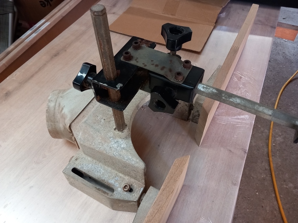

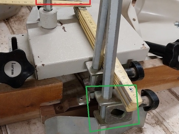

Est-ce que quelqu'un a une photo de la pièce d'assemblage des protection de toupie qui me manque dans la photo jointe. Représenté par un mètre plié à 90deg
Pour essayer de refaire à identique en bois ou tôle pliée.

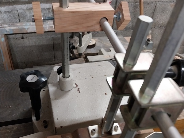

TractDebutant

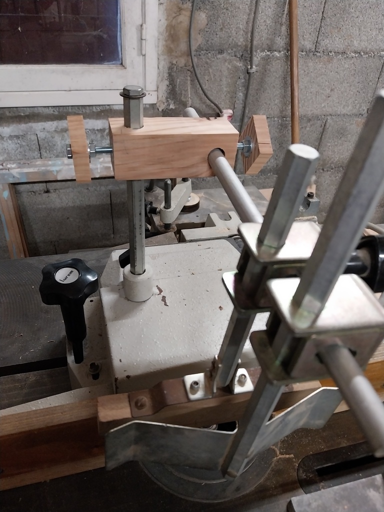

Bon un petit bout de bois, 4 vouiii plus tard, 2 gros wriiii et 2 petits fuiii
Voilà la pièce manquante.
Vais pouvoir toupiller avec un peu plus de sécurité
Bravo. En espérant que cette solution t'apporte satisfaction.
Je me dis, tout de même, que l'emploi d'un fer hexagonal avait pour intérêt d'éviter que les deux presseurs ne puissent tourner, autour d'un axe rond, lorsque tu pousseras les pièces dessous.
Si ça se produisait, tu pourras toujours meuler un méplat sur les zones concernées pour éviter le phénomène.😉

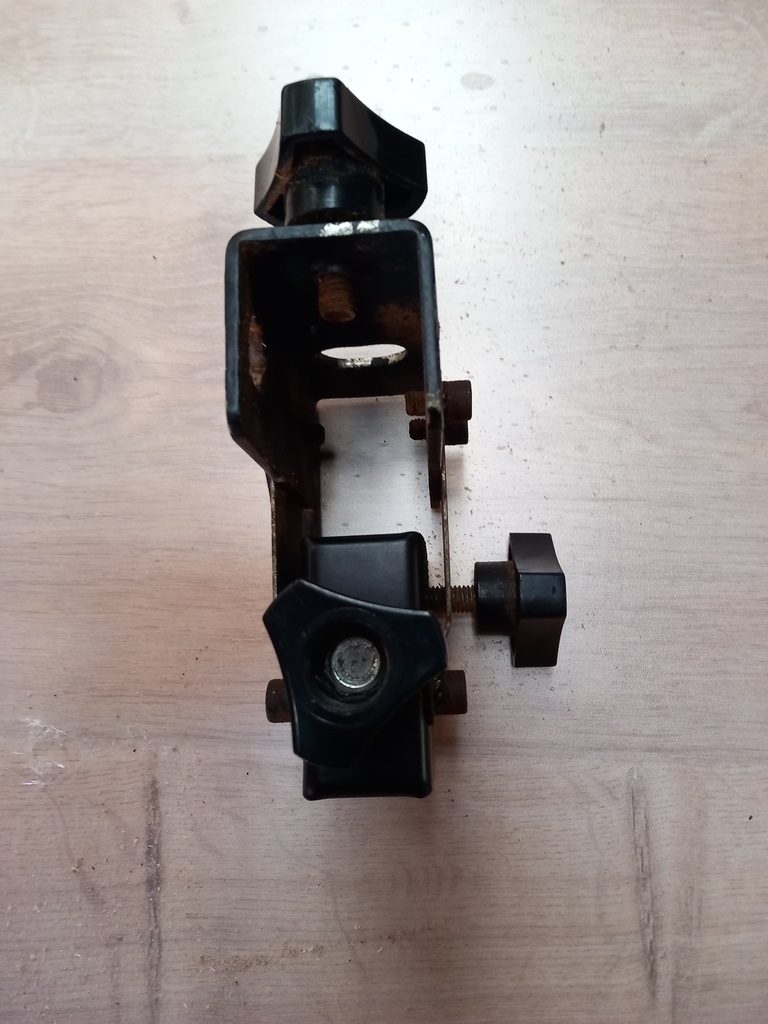

Corentintin
Je peux faire des photos dans le courant de la semaine, si tu ne t'es pas déjà lancé dans le bricolage ?

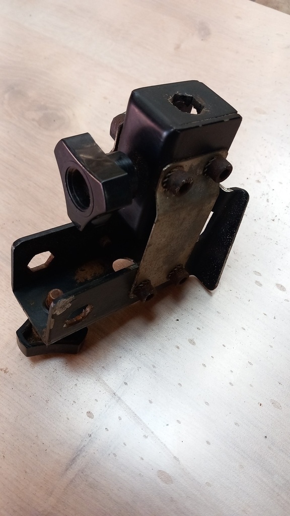

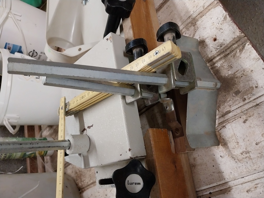

Voici des photos de la pièce pour une Lurem C210B.
Cela pourra peut-être vous aider ?
Si besoin je peux prendre des photos plus précise.
TractDebutant
Merci ! C'est déjà plus clair
TractDebutant
Merci AERLRO !

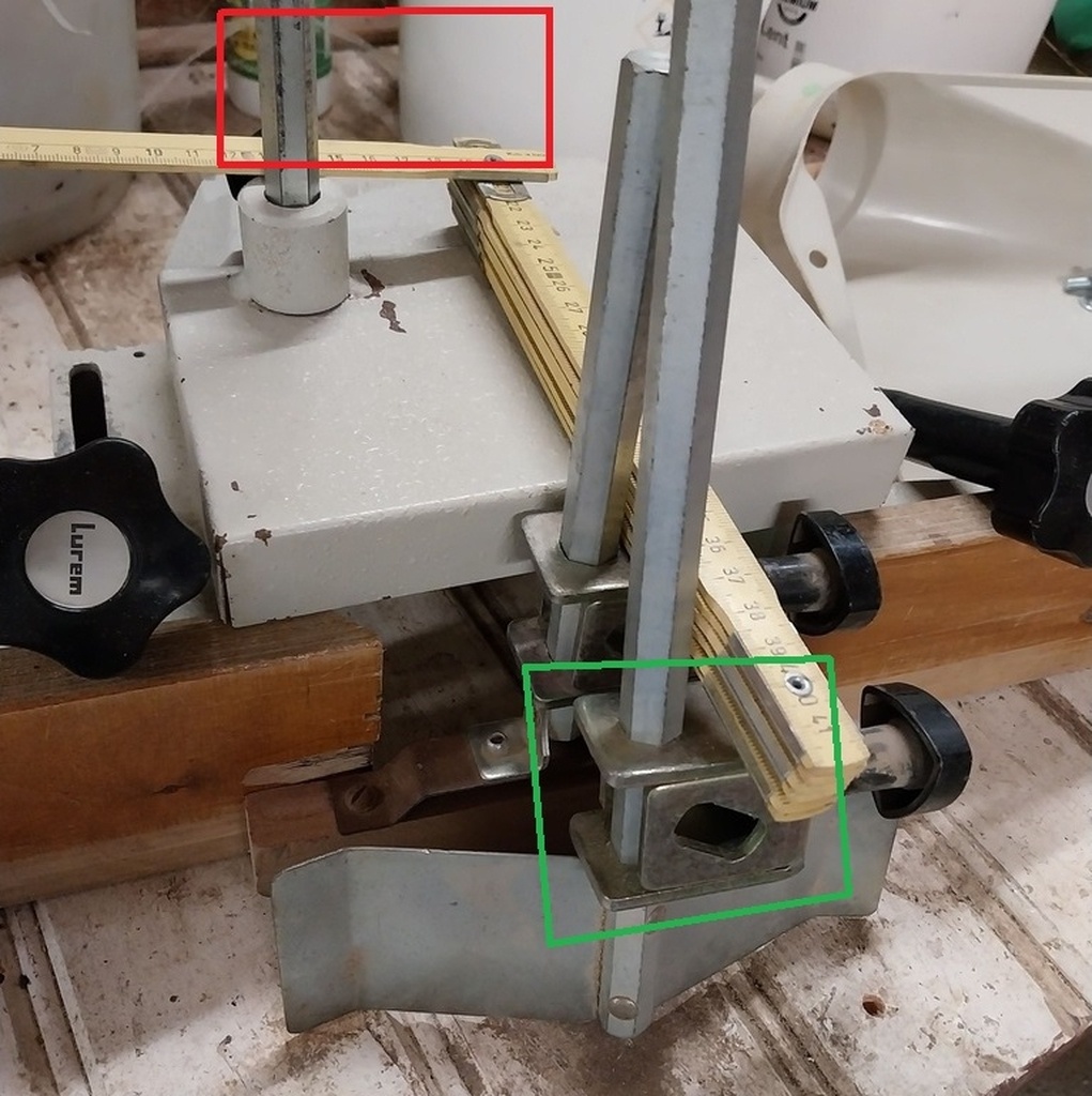

😯 C'était ma première machine... c'était en.... Houuuuuuuuuuu, et bien en 1981 😄

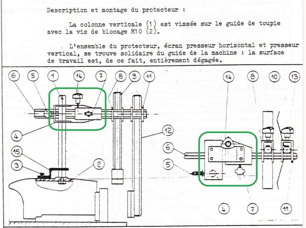

Il te manque peut-être certaines pièces, d'après ce dont je me souviens, et ce que je vois sur ta photo.
Une tige hexagonale, qui vient faire la liaison horizontale entre la tige verticale arrière et les deux noix de serrage des deux presseurs (en vert).
Et aussi une noix de serrage du même principe (ou peut-être même identique, je ne sais plus) à celle entourée en vert, et vient à l'emplacement en rouge. Elle fait la liaison entre la tige verticale arrière et celle horizontale qui manque (ou qu'on ne voit pas).
Merci pour les souvenirs !
Ah et bien en fait, après recherche d'une notice sur internet, je vois (et je me rappelle) que la pièce manquante n'était pas parfaitement identique aux deux autres. Elle était en deux parties reliées entre elles par deux lames de ressort, ce qui permettait un réglage fin en hauteur par la molette 14.
Sinon, je connais quelqu'un qui en a acheté une, il y a quelques années. Je pourrai lui demander s'il a bien cette pièce, de m'envoyer une ou des photos, si ce schéma ne te suffit pas.

La tige hexagonale horizontale je dois pouvoir la remplacer par un bête profilé carré de 12, et fabriquer un assemblage un peu rudimentaire.

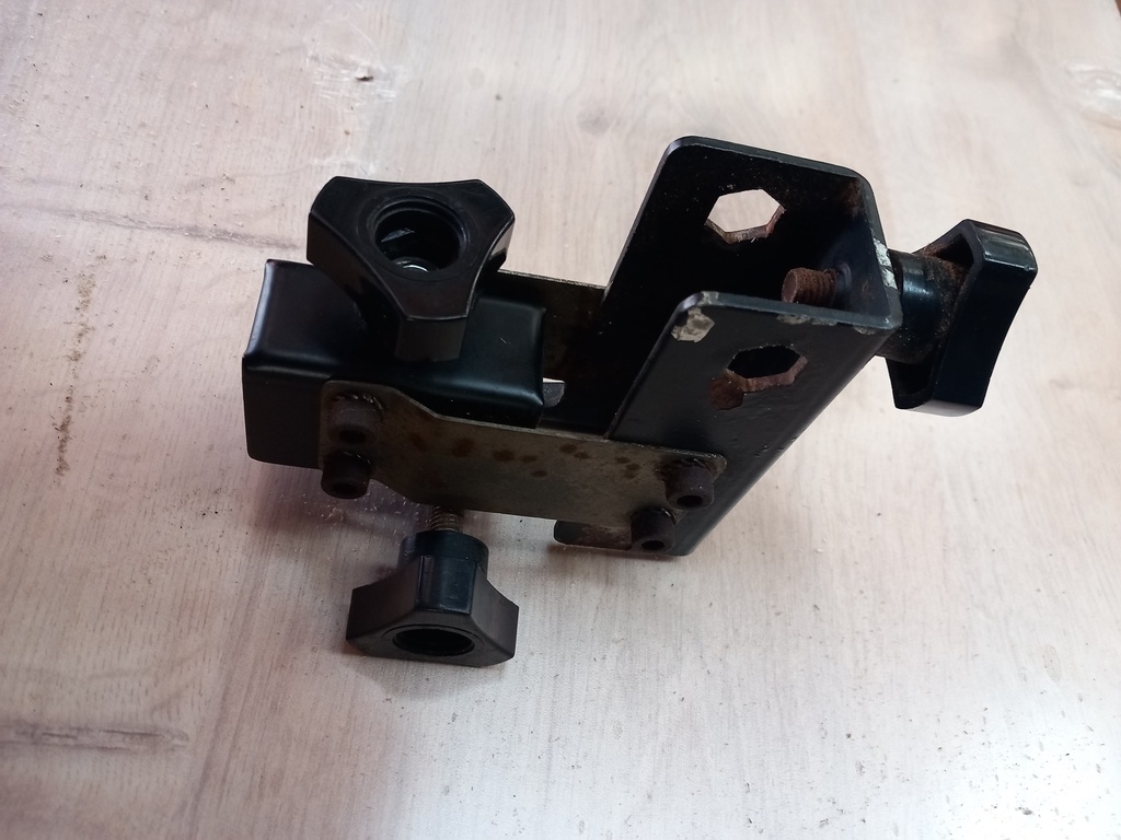

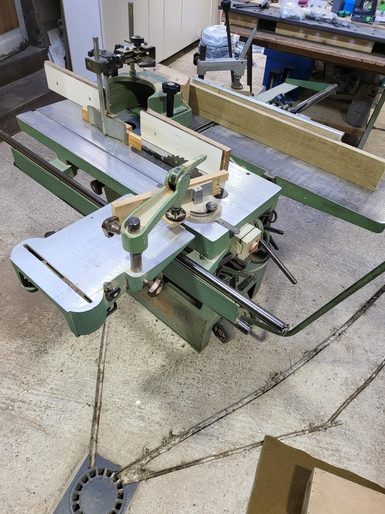

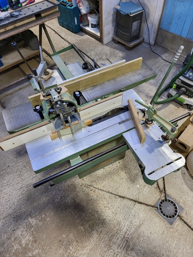

Bonsoir TractDebutant
J'ai fini par passer mon ancien collègue qui possède encore une Lurem C2100.
Alors cadeau... en espérant que tu puisses t'en inspirer 😉
et une dernière...
TractDebutant
Super! Merci à vous 2!

Avec les notices techniques peut-être ?
passion-usinag...926-lurem-c2100
usinages.com/a...600-pdf.133286/ sur une c2600 ça a l'air semblable.
pluspourlebois...Lurem C2100.pdf
JP
TractDebutant
Effectivement même si le schéma est sommaire
Petit bricolage en perspective....
