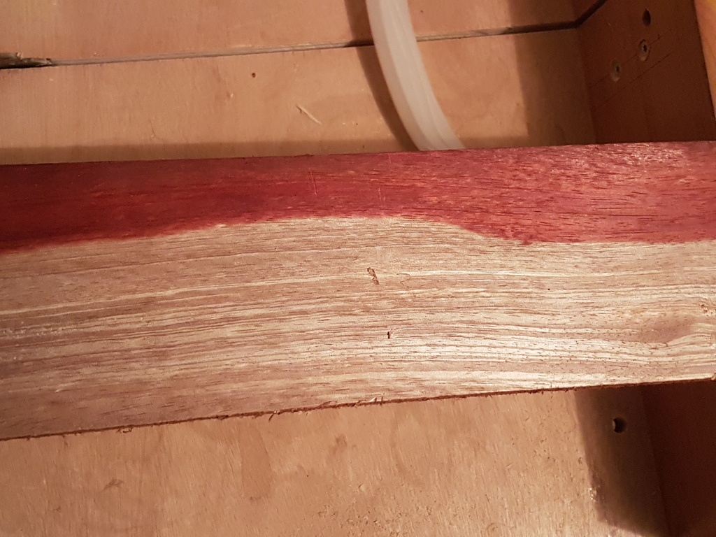

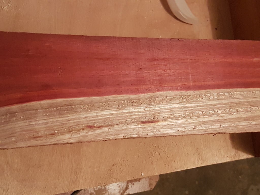

Bonsoir je viens de récupérer 2 lames de 1400 par 90 par 18 mm de cette essence sur des calles de transpalettes qui doivent etre fabriqués en asie mais je m arrive pas a reconnaître le bois quelqu un a t il une idee.
Le rouge est bien vif et le veinage est bien plus dense que sur la partie claire qui doit être l aubier (le tout a un certain poid).
D avance merci

Et il dégage une belle odeur vanillée quand on le coupe ou le ponce ? sans doute du Padouk (mais le padouk vient d'Afrique).
Le rouge vif va virer au "lie de vin" sous l'action des UV. Pour conserver le rouge, mettre un vernis anti-UV.
Cf l’etabli de Fof , ça ressemble fort.

Oui c'est souvent que les chutes de padouk avec aubier sont utilisé pour faire des planches de palettes. L'aubier de padouk est viable en intérieur, mais pas en extérieur, et c'est bien en extérieur qu'il est le plus utilisé (charpente lourde/terrasse/plancher industriel/milieu maritime principalement, il couvre la classe 5 le bougre). J'ai pas connaissance qu'il y ait un cousin du padouk en Chine, cependant il y a un de ses cousins qui pousse en asie du sud est (thailande, birmanie, philippines, dans ce coin là), c'est le narra, appelé amboine par chez nous (pterocarpus indicus pour le narra et pterocarpus soyauxii pour le padouk). Mais je serai pas surpris qu'il y en ait aussi dans le sud de la Chine. Mais en photo c'est à mon avis du padouk d'Afrique.

Padouk sans hésitation
leberrychon
bonsoir se n'est pas de l'amarante comme le dit gawel? car ses trop clair
graeme
sa me semble du paddock, le crois le voir a son grain et couleur
Uwmain
Personnellement je miserais sur du padou.
Uwmain
padouk pardon

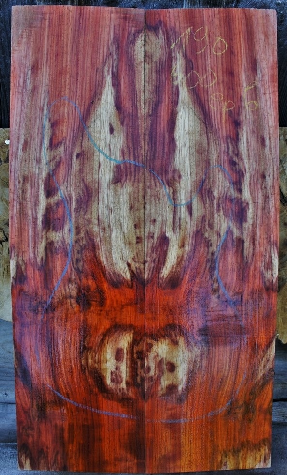

Voici quelques photos
Uwmain
Selon les sources en Afrique, sa couleur peut varier: au Cameroun, il est homogène, mais en RDC, il est parfois veiné de fibres blanches.
Fof
Oui ça arrive qu'il soit décoloré localement. Le padouk a aussi un champignon spécifique qu'on appelle le "white rot", qui peut donner des pièces assez spectaculaires.

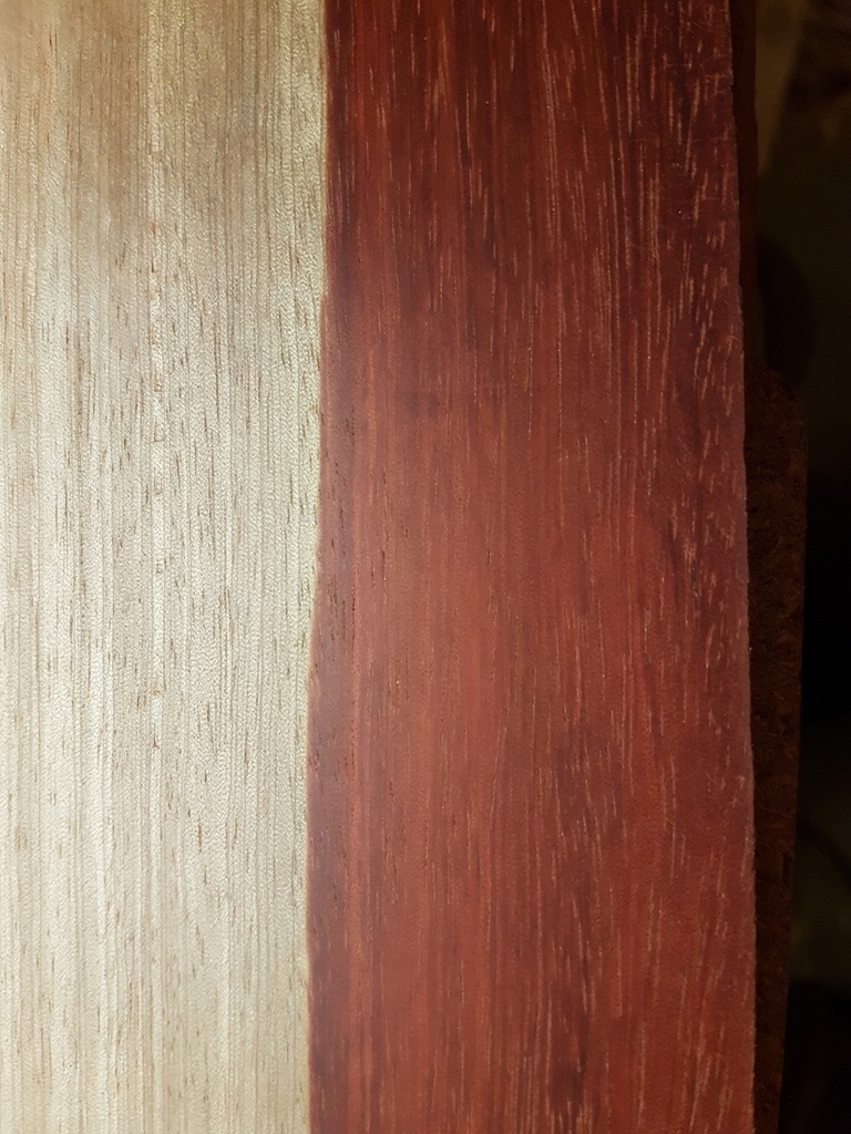

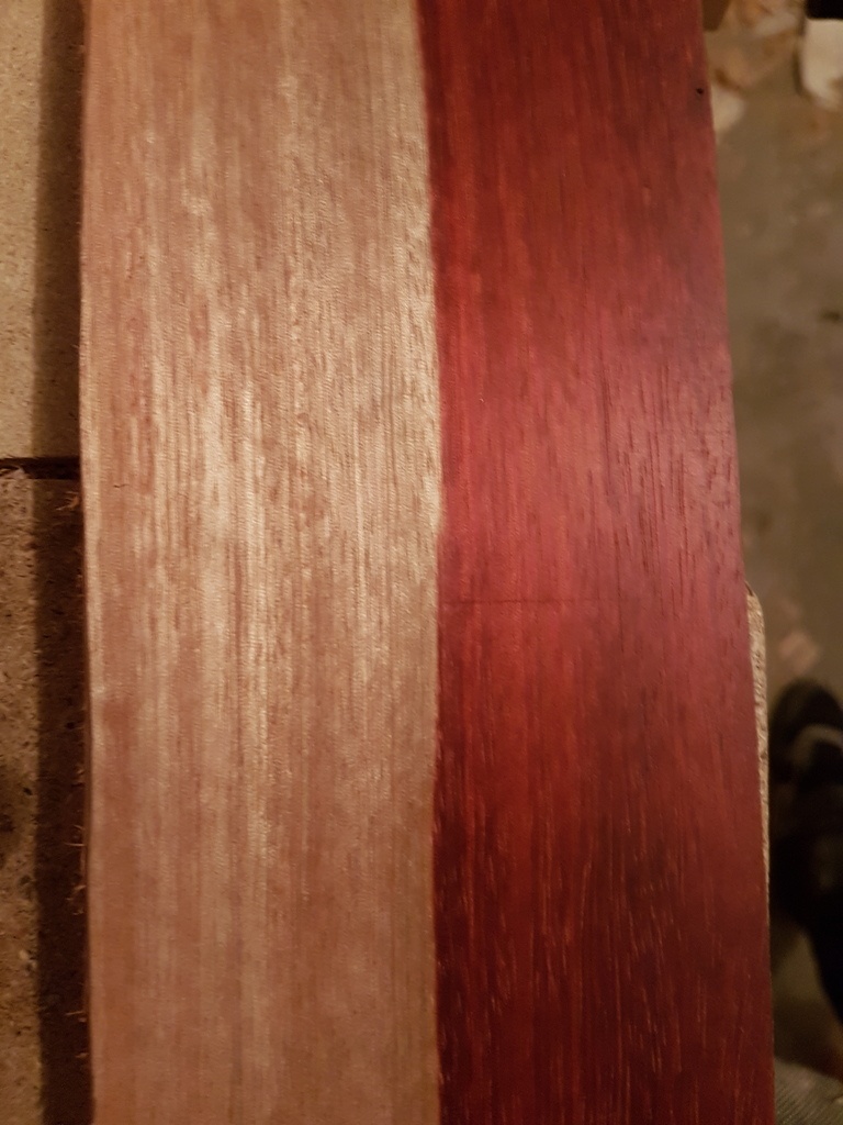

Bonsoir suite a vos demande je viens de passer un coup de ponceuse excentrique gr 60 120 et 240.
Je suis désolé mais je ne peux pas dire qu il dégage une odeur particulière ni mauvaise ni vanille.
Je viens de poster 2 autres photos avec 2 éclairages differents.
Le poncage de la partie rouge a été plus que difficile le bois a l air très dense et les lames sont relativement lourdes.
Le rouge en terme de couleur se rapproche effectivement beaucoup de l amarante mais il ne sent pas mauvais au ponçage
Et quand tu le coupes ? Quand on le ponce au lapidaire, l'odeur est évidente.
Sur les photos, pour moi, la couleur du bois à droite et le dessin des pores sont ceux du padouk. Mais je peux me tromper. Si je le touchais, le manipulais, je saurais tout de suite.
L'amarante et le padouk ont a peu près la même densité, 0,85.

Madame vient de ma frapper
Un coup de scie sur table a cette heure la tu es malade ou quoi.
Effectivement avec la chaleur il degage une petite odeur qui est loin d être désagréable
Et de plus en regardant bien differentes photos sur le net la couleur est la même
Donc merci c est sans doute du padouk
Fof
Mais c'est même sûr que c'en est.
Aricorouge
Merci pour la confirmation.
J ai remis un petit coup de ponçage et un goute d huile sur une chute et il a effectivement le même aspect que sur la ceinture de tob établit

c'est super que le bois soit identifier, donc c'est du padouk, ça ressemble vraiment a l'amarante de par sa densité mais aussi par le veinage du bois et par l'aubier, du coup bravo Kentaro et dneis moi je me suis tromper et j'en suis désoler.
gawel
bonsoir , c'est de l'amarante avec de l'aubier, en plus si tu dit qu'il a un certain poids, je ne suis pas professionnel mais j'en ai chez moi et il a les mème caractéristique.pour info c'est un bois brezilien .
gawel
brésilien et pas brezilien désoler (dyslexique un jour dyslexique toujours)
Aricorouge
Merci gawel !
Gawel, normalement, l'amarante a la couleur de la pastille en face de ton pseudo. A mon sens, l'amarante est beaucoup plus violet que ce que l'on voit sur la photo.
Mais il est toujours difficile de donner un nom avec un simple photo. Pour identifier un bois, il faut le toucher, sentir l'odeur, etc...
Quand on le ponce et l'échauffe, le padouk sent la vanille et les senteurs des îles. D'autre part, ses poussières sont assez irritantes. Et quand on le coupe, c'est vraiment très rouge vif. Ensuite, il fonce et prend une couleur lie de vin.
Je rajouterais que l'amarante sent mauvais quand on le travaille, et -de mémoire- est gris à coeur quand il est fraichement coupé.
Pas de contrefil pour l'amarante (ce qui n'est pas le cas des photos).
fiche TROPIX amarante
fiche TROPIX du padouk
+1 pour la couleur avatar de l'amarante ;)
gawel
Aricorouge il sent quoi ton bois quand tu le coupes cela aidera à le déterminer plus facilement , je suis tout a fait d'accord avec vous pour la couleur Kentaro et dneis je me demande juste si la photo n'est pas un peu foncée ce qui pourrait changer légèrement la couleur et rendre le bois plus rouge qu'il ne l'est en réalité mais ce n'est qu'une supposition, seul Aricorouge pourra nous en dire plus sur la couleur exacte et l'odeur du bois .
