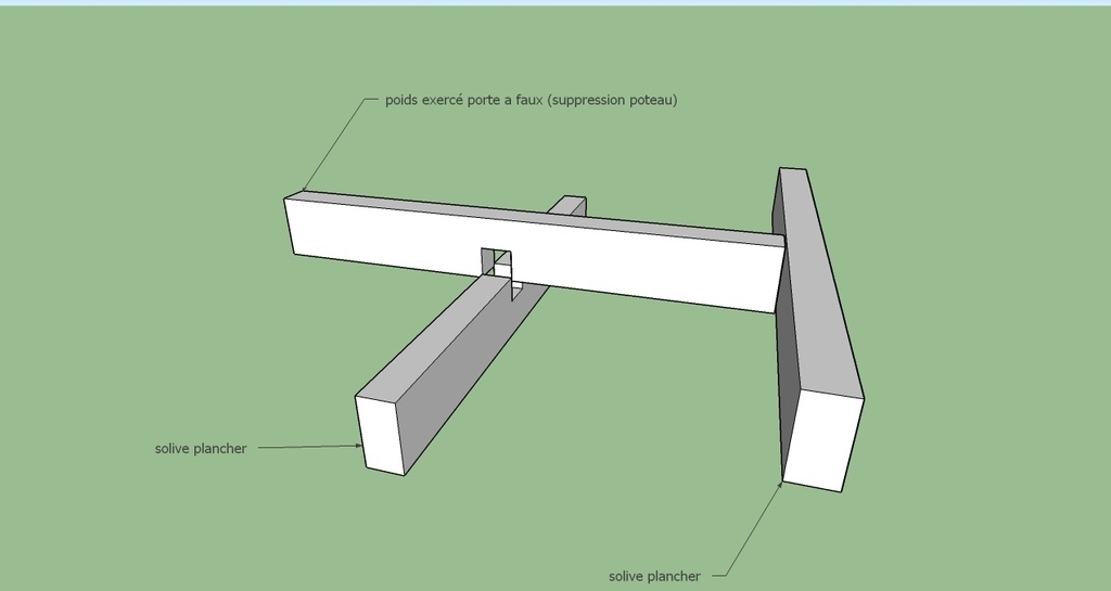

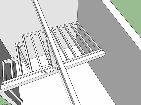

salut a tous.tes ,je dois faire une mezzanine avec tremie pour le passage d'un escalier quart tournant , quelqu'un connait il un moyen de faire sans poteau (ni suspension au plafond) pour la reprise du porte a faux?

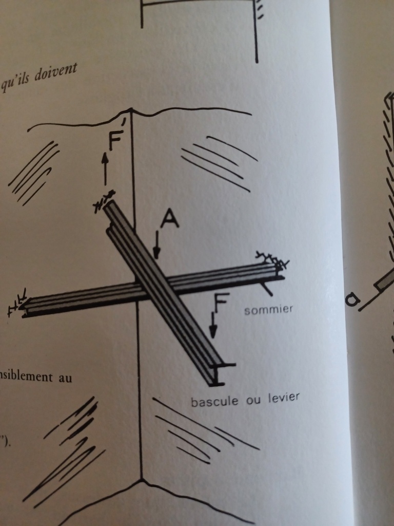

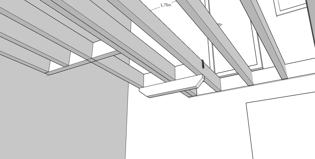

suite a ces conseils voila la solution que jai trouvée la plus discrete et qui n'entaille pas le bois ;
la bascule est composé d un bout de solive suspendu aux solives jumelles par une tige filete et les deux etresillons sont retenus par un ferplat pour eviter lécartement qu induit la charge sur le porte a faux.
si vous avez plus simple et elegant suis preneur!
si je faisais cela a un client je ne suis pas sure qu'il apprécierait un morceau de bois qui est sous le plafond sans raison
la bascule fait plus professionnel car elle ne créé pas des saillies sous plafond
puisque c' est une simple croix en diagonale qui ne dépasse ni dessus ni dessous
mais finalement vous faites comme bon vous semble
mais il faut aussi imaginer comment sera fixé l'escalier et sa balustrade et le garde corps situé a l'étage
il est bon de s'attacher aux détails mais il est préférable d 'avoir un plan d' ensemble
bien amicalement Étienne desthuilliers le charpentier de service

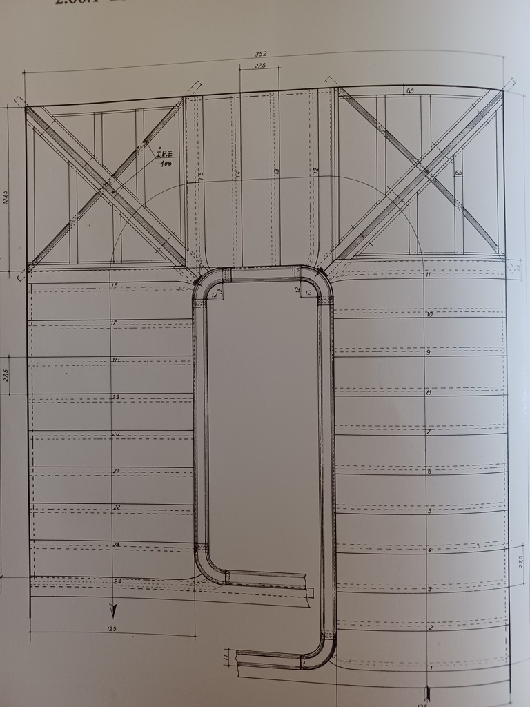

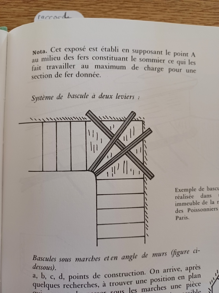

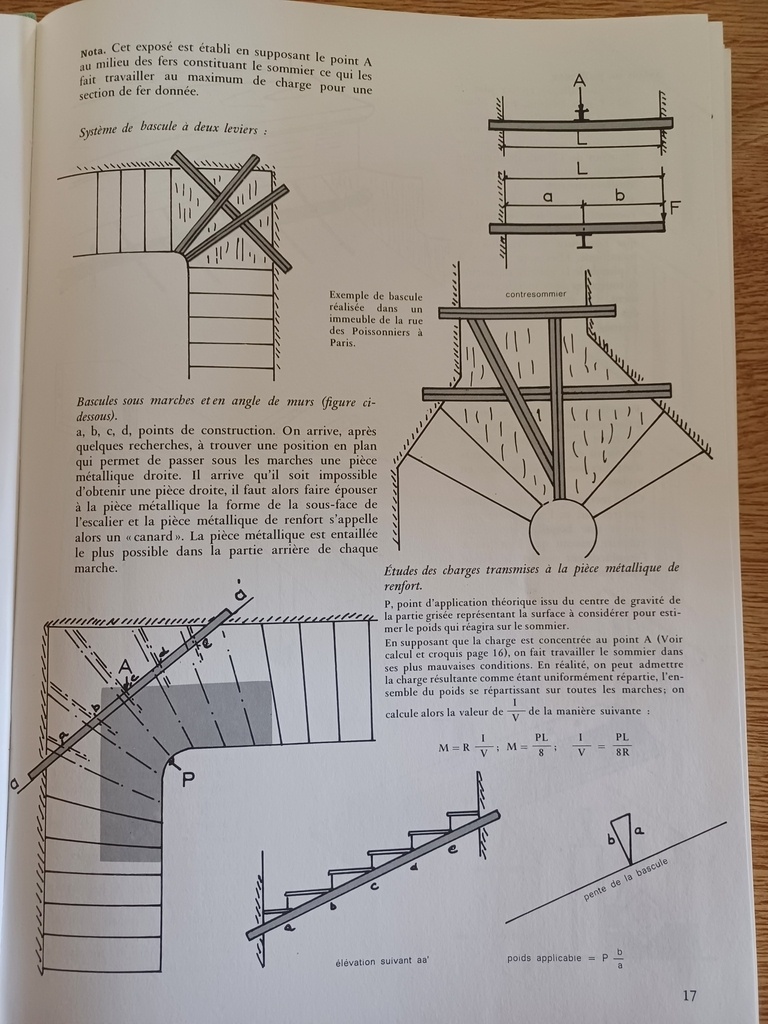

la solution est simple et employé depuis plus d un siècle dans les escaliers ayant un palier en porte a faux
vous faite une trémie classique en doublant certaine pièces et dans le rectangle restant
vous installez une bascule ou en bois ou en métal
bien amicalement
Étienne desthuilliers maitre menuisier et spécialiste en escalier
re si vous voulez comprendre ce qu'est une bascule , sur google tapez escalier bascule pour palier et vous voyez cela sur image
si vous voulez un croquis envoyez moi votre adresse
Étienne desthuilliers le spécialiste en escalier

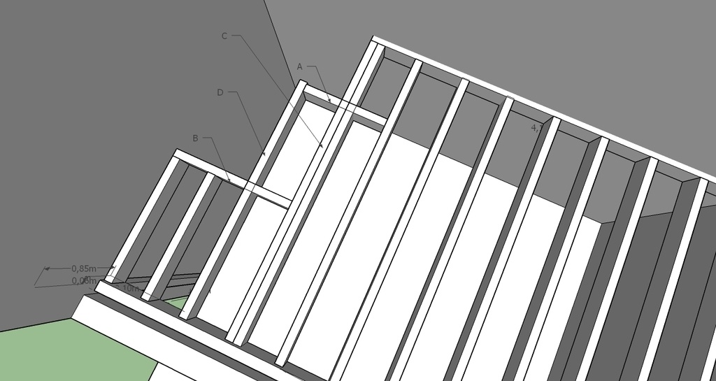

merci de votre reponse , mais pas sur d avoir compris . javais pense a ce dessin ci dessus dans le principe mais mon doute est au niveau des assemblage ca m'oblige a une entaille de la porteuse C ou bien a surbaisser la A ; est ce principe ?

merci pour la bascule!
Corentintin
Alors je ne suis pas charpentier (mais j'ai compris la question) et je suis curieux des réponses qu'apporteront celles et ceux du métier.
Cela dit j'ai une proposition, à voir si elle peut être corrigée au passage par des pros ... ?
Le chevêtre semble être pris dans le mur, je le prolongerais jusqu'à la solive entière, pour supporter la solive boiteuse avec une rencontre à mi-bois.
Je sais pas si c'est une méthode académique et ni si ça peut tenir, à voir selon les sections et longueurs, mais là je ne saurais donner des indications.
Ou alors simplement prolonger le chevêtre jusqu'à 4ème solive et oublier la partie en porte-à-faux de la 3ème solive (plus grande trémie, de forme rectangulaire).
augustin
merci de cette contribution corentintin, mais le contour de la tremie ne peut pas etre modifié c est mon passage d'escalier quart tournant.
pour le mi bois c est justement mon doute: meme si les entailles sont contraintes par les emboitement des deux pieces est ce resistant, ca me semble un gros risque de rupture, ou bien collé a la pu ?
bonjour en faisant un mi bois vous diminuer par 4 la résistance du chevêtre a mon avis c est une mauvaise solution même avec de la colle
la bascule est la meilleure solution
augustin
par quatre ah oui vaut mieux pas toucher !!
