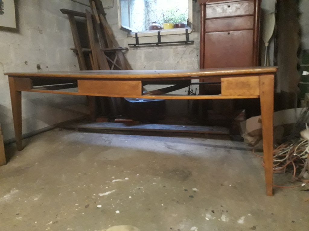

Restaurer/redresser une table ancienne (plan qui saffaisse, qui a de la feche)
salut a tous.tes, je dois reparer cette table en chene plutot cintree, avez vous des idees de la technique a utiliser pour la redresser ?
on peut condamner les tiroirs ou les mettre sur les petits cotes
mercii !

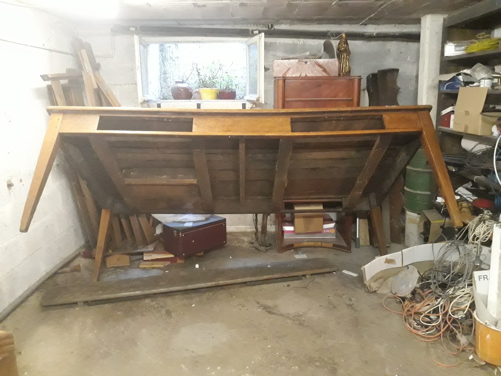

bonjour envoyez moi quelque photos du dessous de la table je vais aller dans ma maison dite de campagne et j essaierai de vous envoyer un croquis de la solution que je préconise pour avoir une plus grande stabilité de la table et voir si je peu me servir du dessus comme coopérant sans faire subir un bain de siège à votre table
adresse postale et téléphone pour avoir au besoin quelques renseignements complémentaires
le menuisier spécialiste des bois courbes et débillardées

ok merci ,la table est chez le client pour l instant je vous envoie des photos des que j e vais la chercher . mon tel 0652314014
Une barre à chat avec ses deux traverses provisoirement surdimensionnée (la barre à chat) deux liernes avec un dispositif (genre tendeur à lanterne inverse.) permettant d'exercer une poussee soutenue sur deux traverses (provisoires)fixees perpendiculairement sous la table. Sans oublier les serres-joints en bout de table
il est possible qu'en trois mois on puisse supprimer ce dispositif. Et ramener la barre à des proportions plus normales .On ne pourra pas s'affranchir d'une triagulation.
L'idéal serait de disposer d'un local adéquat pour l'occasion , de faire bouillir une lessiveuse pendant 24 heures et de forcer petit à petit avec le même dispositif.
augustin
le principe pour contraindre est ok avec une une cocote qui fait la vapeur en dessous ca me va , mais je pense qu il faudrait renforcer avec 4 longerons de 15cm par 3 ou4cm dont les deux exterieurs remplacerait les faces actuelles ou se loge les tiroirs.
tu dis on pourra pas s'affranchir d une triangulation: pour contraindre ou pour stabiliser en place?

Pfiou faire un gabarit et essayer de redresser en force ? c'est très déformer ! Mais je pense que c'est faisable après c'est du boulot si c'est vraiment nécessaire... ? à toi de voir !
augustin
en fait je me rends pas bien compte de la force a opposer au plateau
oui je sais faire en augmentant le moment fléchissant des deux traverses ou en bois ou en métal bien amicalement Etienne
augustin
qu entends tu par augmenter le moment flechisant? c est renforcer les traverses ?

Tu peux démonter le plateau, et faire des rainures transversales assez profondes à la scie sous le plateau.
Mettre de la colle dans les rainures et tu pourras alors fixer le plateau sur des longerons. Le plateau sera alors souple et reprendra une forme bien plane.
Ensuite, tu reconstruis l'ensemble. Il faudra sans doute voir aussi pour les parties autour des tiroirs.
augustin
ca c est pas con!! mais ca m' oblige a demonter le plateau ce qui m'enchante guère a voir . je note ca .merci.
augustin Tu voudrais trouver une solution sans rien démonter ? Demande à un magicien...
Sinon, tu peux prendre 4 longerons faits dans des grosses poutres en acier, tu mets la table en sandwich entre deux fois deux longerons, tu presses avec de très gros serre-joints, ou des tiges filetées qui traversent les poutres, et tu laisses le tout en place... pour toujours...
La table sera redressée, et cela fera un truc 'industriel du plus bel effet, ma Chère"... 😉

tu penses pas que si je mets 4 longerons en chene de 15x4cm sous le plan ca va le tenir droit? et avant pour le ramener plan, cocotte vapeur desouss et ipn et serre joint dessus.

Tu peux essayer de la redresser en force petit a petit, mais cela fonctionnera un peu comme du mémoire de forme et repliera de fait !😉
augustin
je crois aussi que ca revienra si on renforce pas. je note merci
J'ai un bureau du même genre, pieds gainés, deux tiroirs longs (et deux autres carrés sur les côtés, année 1928 apparemment, et une flèche centrale un peu moins importante que la tienne.
On m'a dit qu'il n'y avait rien à faire...
