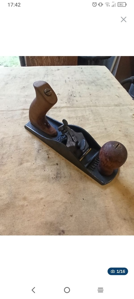

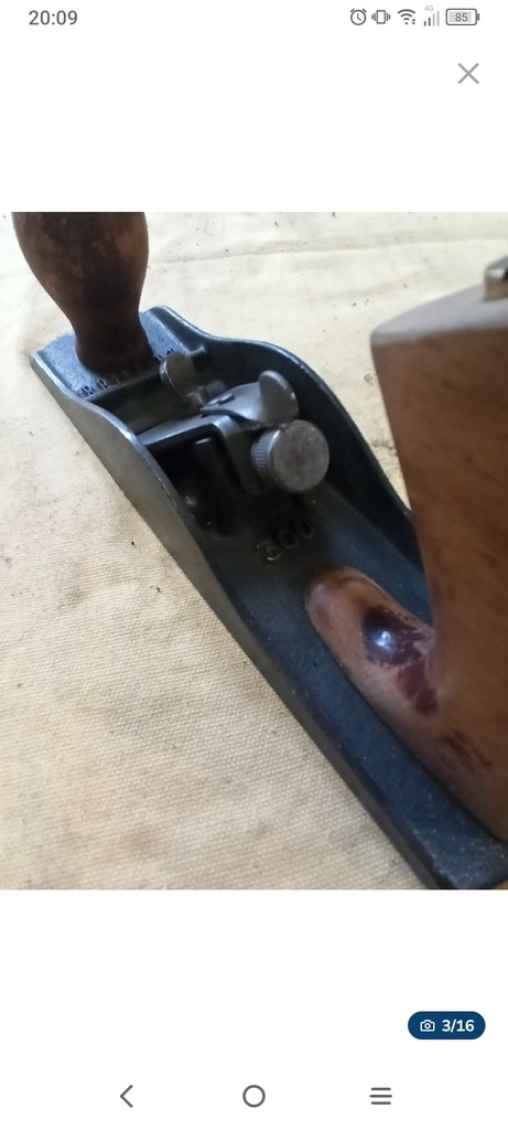

Bonjour ,je viens d acheter un rabot sur le boncoin, mais sans la lame c est un rabot brillant, marqué 300 sur le corps. J aurait voulu avoir des informations dessus pour pouvoir trouver la lame .si quelqu'un connait car j ai regarder sur internet j ai rien trouvé .les photos proviennent de l'annonce cordialement

Hello.
Le site hansbrunnertools.com/ qui reprends la numérotation de tous les stanley.
Comme ça je dirais que ca ressemble à un numéro 4, à confirmer avec les dimensions.
hansbrunnertoo...s/Stanley 4.htm
Il a le réglage du parallèlisme au dessus du contrefer que sur la photo de normandie n'y a pas. Je dirais que ce n'est pas le même rabot...Il est possible aussi que des bidouilleurs aient monté un bloc de coupe d'un rabot sur la semelle d'un autre... A voir si il n'y a pas des traces d'usinage en démontant.
Avec la marque et les dimensions ce serait mieux :)

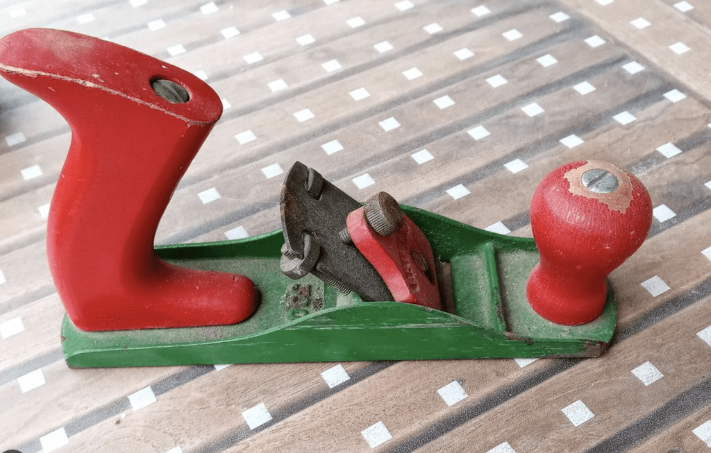

Chatongris
Lire les autres réponses, tout à déjà été trouvé 😉
Modèle Brillant 300 de chez Kunz.

Bonjour, et merci a tous pour vos réponses.voici une autre photo prise sur le forum.j ai pu qu attendre son arrivée.

J imagine que vous avez vu celui la
Oui effectivement mais en lisant le fil d'un forum les participants expliquaient que le brillant 300 était un modèle de chez Kunz à priori redliner a trouvé un groupe Facebook où il y avait le modèle correspondant et il a une photo de la lame
Il semblerait que le brillant 300 soit un modèle de chez Kunz mais tout ce que j'ai trouvé montrait un système de réglage à 2 molettes (pas terrible).
Là je ne reconnais absolument pas le mécanisme ça va être un vrai défi de trouver une lame ! On dirait que la cape se positionne par dessus la lame et que le mécanisme de réglage latéral passe à travers la cape pour atteindre la lame. Du coup la lame serait courte pour rentrer entre la lumière et le mécanisme de réglage de sortie de lame. Ça permet de limiter les usinages dans la fonte puis qu'ici ils se limitent à la surface de contact et à 2 filetages.

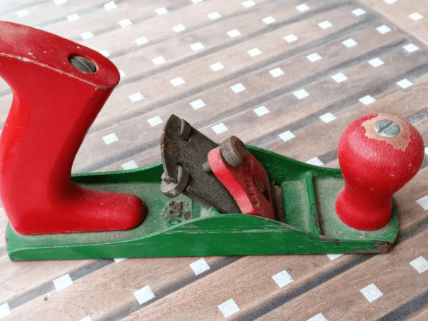

Merci Erebor !grave a votre réponse j ai recherché sur internet. Je mais trouver comme vous. Puis il m ai venu de regarder sur un groupe Facebook américain de restauration de rabot ou je suis inscrit et j ai trouvé.Rabot brillant
Ah bien vu le groupe Facebook ! C'est exactement la lame que j'imaginais ! Par contre ça a être difficile à trouver !
Tu peux peut-être essayer de la faire toi même si tu arrives à avoir les dimensions...
