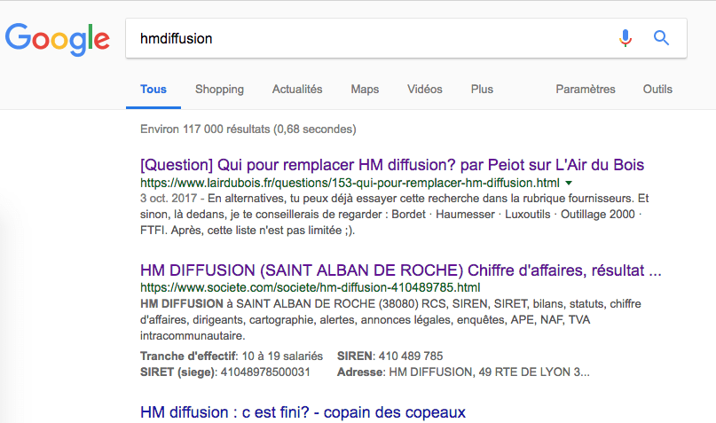

Regarde l'exemple qu'une question avec un titre qui corresponde ce que ça donne sur Google (cf image jointe).
Il faut bien voir que d'autres peuvent avoir la même question que toi. Et donc il faut au mieux présenter ta question pour que d'autres avec une recherche équivalente tombent sur ta question et donc ses éventuelles réponses.
Ici, Raboteuse bis ne parle qu'à ceux qui viennent tous les jours et se souviennent que tu as déjà posé une question dans ce sujet. Dans le temps ce titre n'a plus de sens.
Voilou le pourquoi de mon commentaire. Je pense qu'avec un minimum d'effort on peut mixer l'instantané de ta demande et la pérennité et visibilité de ses réponses. Et cela pour un maximum de gens.
Ton titre peut tout simplement être : "Quelqu'un a-t-il l'expérience du matériel JET ?". Mais libre à toi d'en décider.
