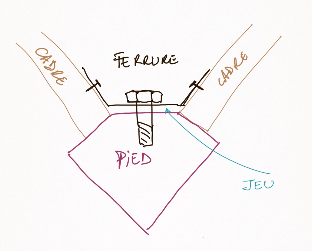

Jean-Claude Di Fazio
Si tu crées une liaison entre cadre et pieds, ça fonctionnera moins bien.
En effet, la ferrure doit pouvoir tirer le pied vers elle, ce qui va le plaquer sur le cadre à gauche et à droite.
La translation du pied doit être libre.
Un schéma ?
Lucky2121
Oui je veux bien … Merci 🙏
Désolé du retard. J’avais égaré mon stylet à dessiner.
Dans le croquis ci-joint, il n’y a pas de liaison entre le pied et les cadres. Cela tient par la mise en tension exercée par la vis centrale. D’où l’importance de laisser un jeu suffisant entre pied et ferrure.

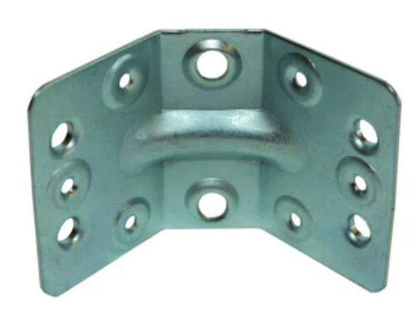

BingoDS
Bah ca va dépendre du type de ferrures que tu utilises. Une photo, peut-être ?
Lucky2121
J’avais vu des ferrures Ludmann (publicité non payée 😊) a 45° , avec deux trous pour fixer les pieds .
