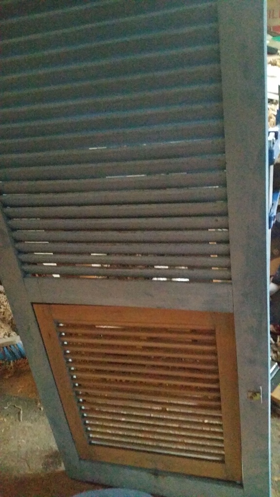

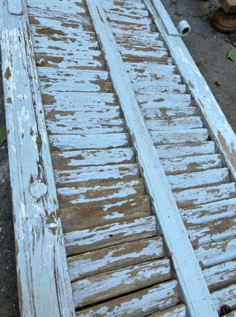

Je viens d'acquérir une ponceuse mirka deros 2 pour poncer mes volets en bois, type volets marseillais, que je veux repeindre. La ponceuse est livrée avec des disques abranet p60 et suivants.
Mes volets sont très encrassés de vieilles couches de peinture qui résistent à la ponceuse.
Auriez-vous d'autres abrasifs plus costaux à me conseiller pour effectuer ce travail.

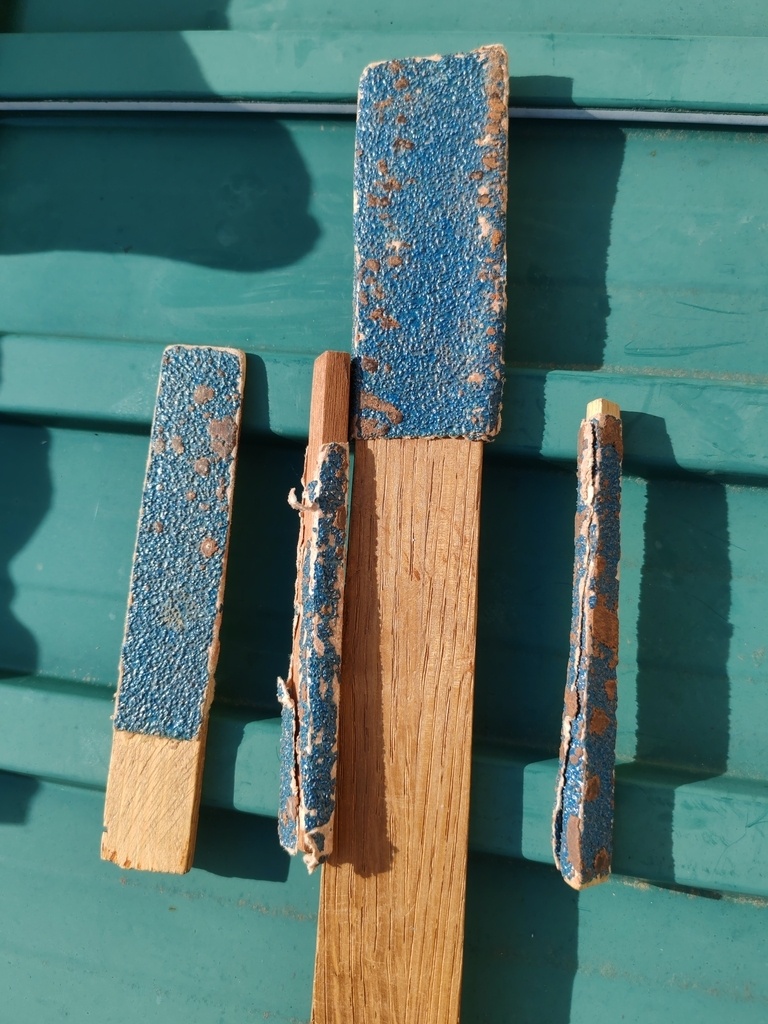

Pour avoir décapé l'an dernier des volets italiens avec persiennes, c'est possible à la main avec de l'abrasif Norton BlueFire puis du 60 et du 80.
L'autre solution avec la ponceuse à bande avec gros grain pour le cadre et ponceuse avec patin triangulaire pour les lames.
Lilici
Merci pour les conseils Francisco ! Je n'ai pas trouvé l'abrasif norton blue fire en format feuille.
Francisco
En rouleau c'est beaucoup moins cher et on peut le découper à la forme que l'on veut. Ainsi le papier est découpé aux formes des cales. En photo les formes utilisées pour les angles et lames des persiennes.
