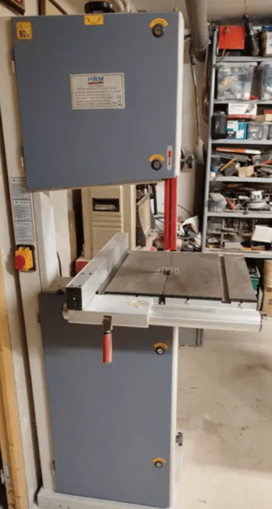

Demande de renseignements concernant cette scie à ruban
Bonjour à la recherche d'une scie à ruban pour un usage amateur.Je suis tombé sur ce modèle.Ne connaissant pas cette marque. Je fais appelle à vos connaissances et conseils?Je vous remercie d'avance

d'accord avec ce qui est dit, mais dans le genre c'est leur modèle qui a l'air d'offrir le plus de stabilité hbm-machines.c...00-holzbandsage a aller tester sur place, genre refendre du chêne de 10cm d'ép et voir comment ca se passe , volants, roulements, guide moteur etc

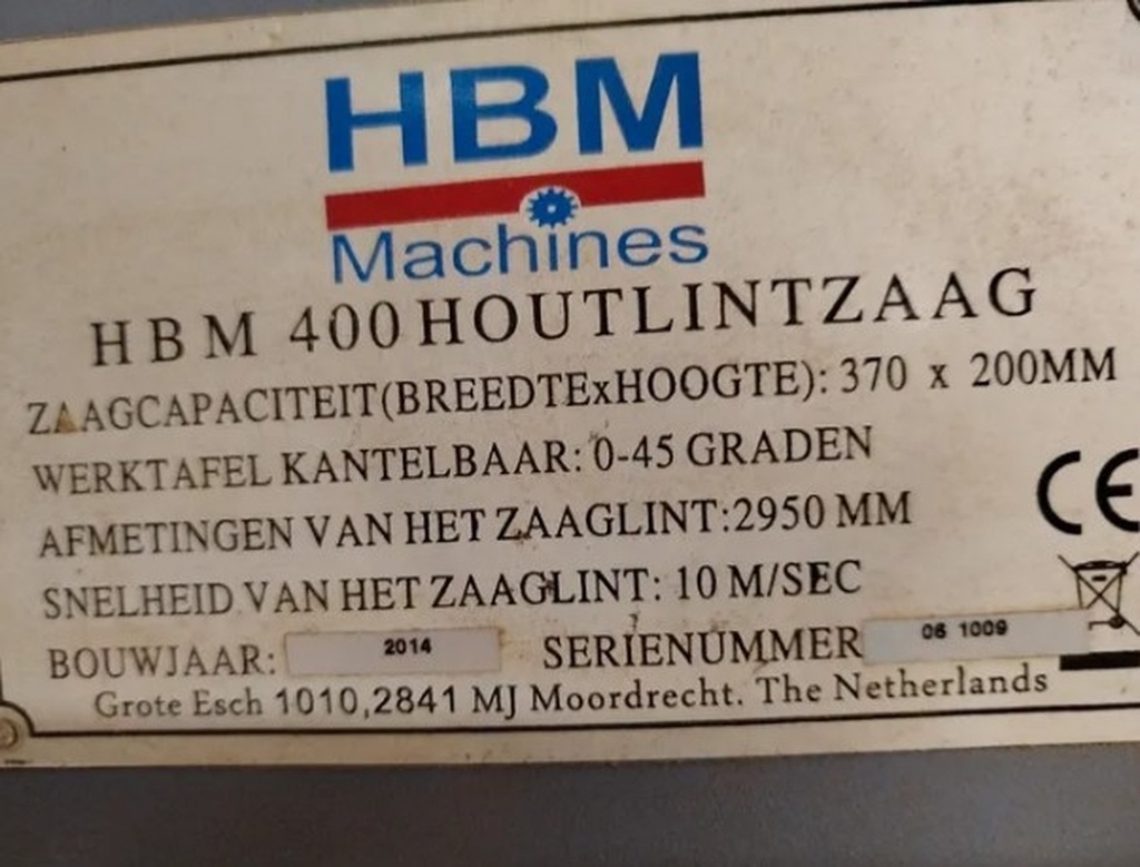

Entre HBM et Leman, étant donné que ce sont essentiellement les mêmes machines, ma préférence va à HBM. Les seules différences visibles sont que chez HBM, le volant fait 400 mm, tandis que chez Leman, il est de 450 ou 470 mm. On dit souvent que, sous 500 mm, les lames posent des problèmes (fissures, etc.), mais je ne sais pas si c'est vraiment le cas. J'ai une scie Leman, et j'en suis très déçu.
Il est impossible de scier droit : la lame dévie constamment, se tord, et les volants sont voilés. Le ruban oscille d'avant en arrière en permanence, ce qui empêche la lame de rester correctement positionnée sur la partie bombée des volants. Cela fait que les dents de la lame frottent contre les bandages, ce qui aplatit la voie et accentue la déviation. En plus de cela, il y a un jeu important entre le cadre mécano-soudé et le mécanisme de tension, qui est constitué d'une tôle de 2,5 mm d'épaisseur. Ce jeu fait bouger le mécanisme dans son logement, amplifiant ainsi l'oscillation.
Le service après-vente de Leman est réactif : ils m'ont remplacé les volants deux fois et le mécanisme de tension une fois, sans aucune difficulté. Cependant, le problème persiste, et c'est toujours aussi mauvais qu'au début. C'est un cercle vicieux. Pourtant, j'utilise des lames de marque La Forezienne, et mon affûteur est un professionnel expérimenté.
En conclusion, la qualité de construction des volants et du mécanisme de tension est nettement meilleure chez HBM.
