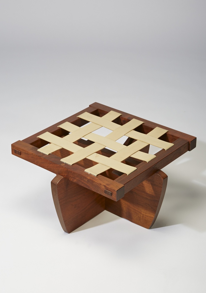

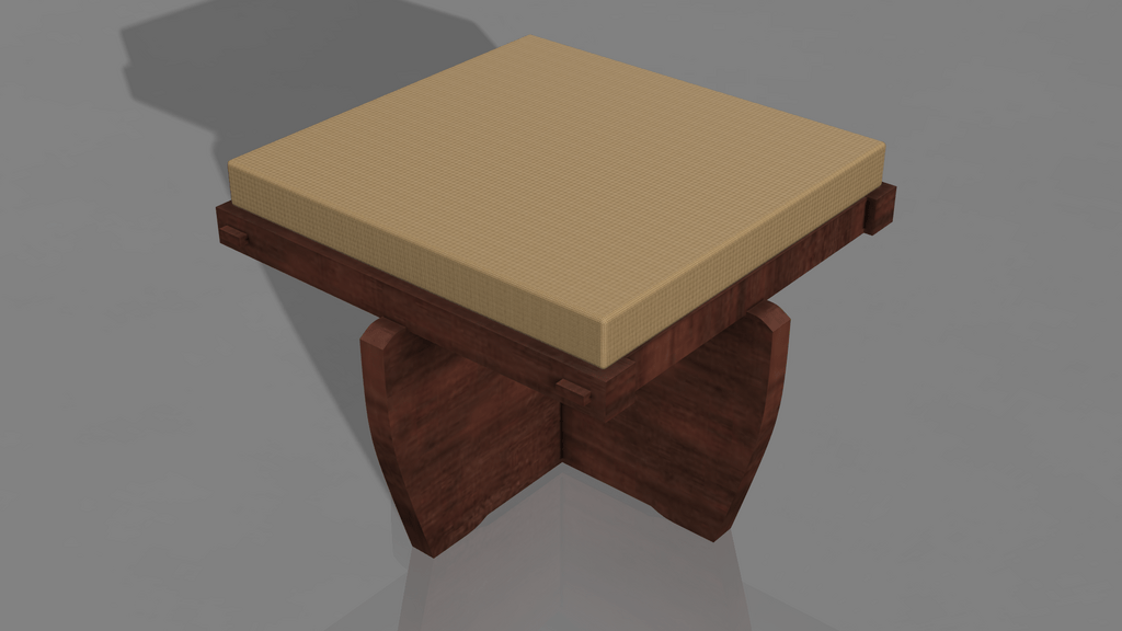

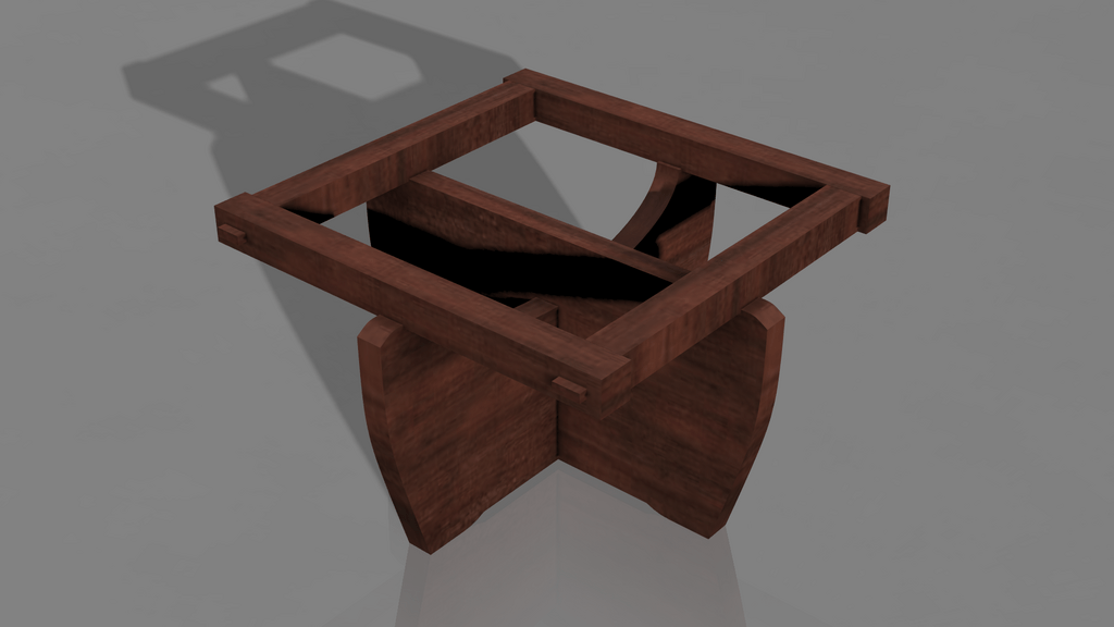

Je suis en train de faire les plans sous Fusion 360 d'une copie du ... , inspiré du design de ... (je vous laisse le soin de trouver, google image interdit 😜). J'ai l'impression que l’assise repose sur des fines tranches de laiton 🙃, c'est possible ça ?
Quelles sont mes alternatives/solutions pour l'assise en essayant de garder l'esprit originel ?

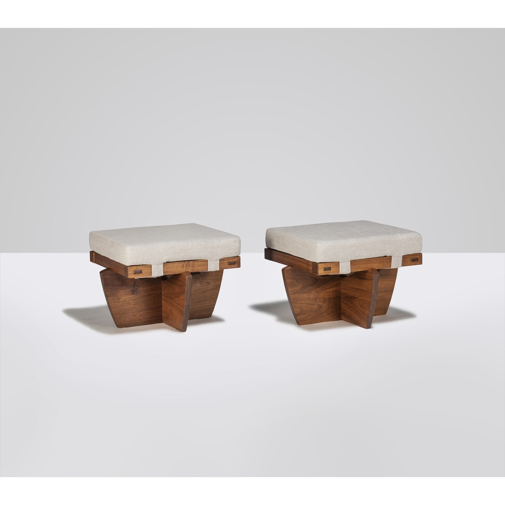

The Stool, George Nakashima.
Plus de photos chez Christie's 😉

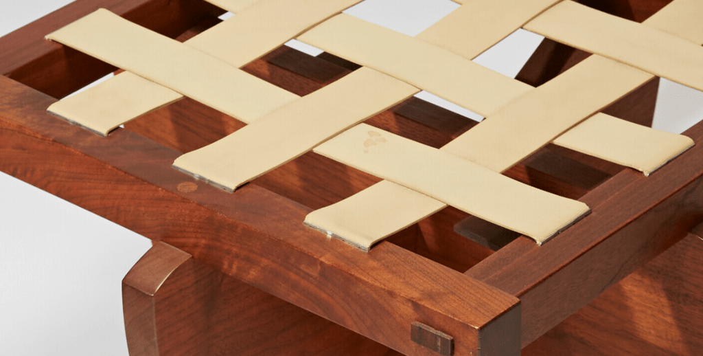

D'après ce que je comprend des photos, le bout des élastiques est enquillé dans une mortaise et la bande de laiton visible serait la tranche des coins de serrage.

Je pense que les sangles originelles sont en cuir, dont chaque extrémité est enserrée dans une pièce de métal (un U de même largeur que la sangle, avec probablement deux vis transversales). Cette pièce de métal est ensuite insérée dans une simple mortaise, cela tient tout seul car l’effort de traction des sangles est perpendiculaire à la mortaise.
Il n’y a donc aucune agrafe selon moi.

Il me semble que ce sont des lanières de cuir.
Ici on peut voir une photo de dessous (mais le tabouret est restauré) et ce sont des sangles.
Ici aussi. Enfin celui là aussi ;)

Il me semble bien que c'est du métal ou bien des bandes de cuir plus probablement.
