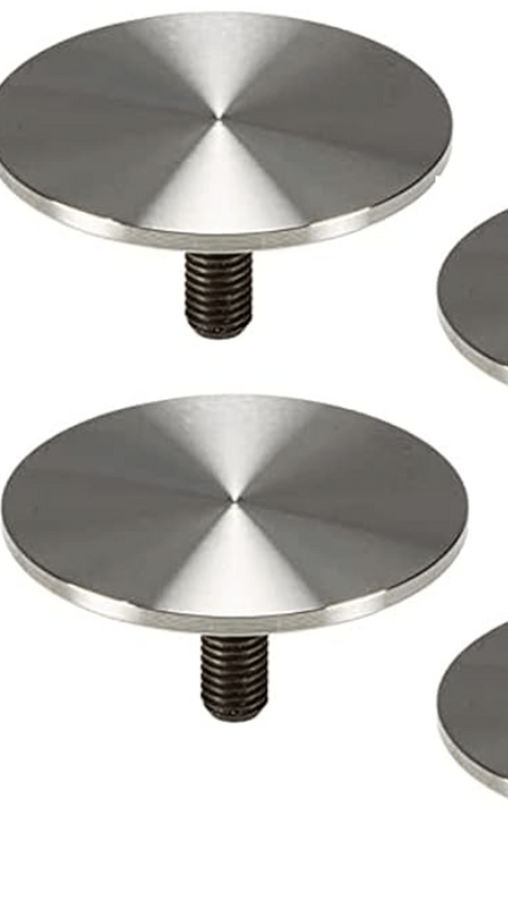

A tout hasard, tu as une photo des platines collées pour que je puisse voir à quoi cela ressemble ?
Pour les trous de vis ça sera relativement esthétique et normalement invisible.

Pour les platines collées, je ne les ai pas sous la main pour les photographier mais les têtes de vis plates que tu as mis en photo pourraient parfaitement être collées sous la vitre, par contre je n'ai pas la référence de la colle, c'était mon vitrier qui avait procédé au collage
Quand Eric parle de collage, il ne s'agit pas de coller le verre sur la table, mais de coller des pions de blocage par xemple, qui viendraient se loger dans les trous du piètement.
