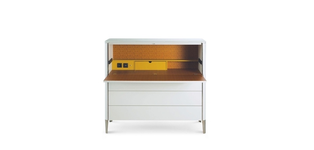

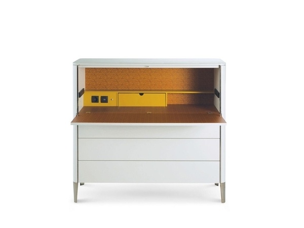

J’ai entamé la construction d’un secrétaire et j’ai quelques questions concernant les abattants. Je joins en image mon inspi…
Pour la porte rabattante, pouvez-vous m’aider à savoir quelles charnière utiliser? La porte rabattant sera-t-elle à fleur avec l’intérieur du meuble?
Quel poids 3 charnières et deux compas pourront-ils supporter?
Merci de m’éclairer car ce genre de charnière n’est pas dispo dans ma région et j’aimerais être sûr de commander le bon matériel.

Avec ce type de charnières l'abattant sera effectivement à fleur du plateau. Tu trouveras sans doute des choses plus qualitatives sur des sites typés pro.
Pour les compas à mon avis c'edt plutôt le matériau du plateau / choix des vis qui va dimensionner la résistance.

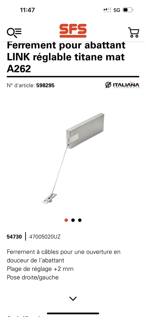

Une idée du poids que l’on peut mettre sur le plateau abattant? Il n’y aura pas d’ordi, mais plutôt le poids d’un bras qui écrit sur le clavier et quelques bouquins (plus le poids du plateau 120x46x1,9. Est ce que le compas soutiennent aussi une telle charge. J’ai commandé ceci en pièce jointe 👀
MatthieuP
Ils ne l'indiquent pas dans la fiche technique de ces compas ? Ça tiendra sans problème le plateau. Après si qqn s'appuie de tout son poids sur le plateau aucun système ne résistera. C'est compliqué de répondre mais le système que tu montres a l'air assez qualitatif.
