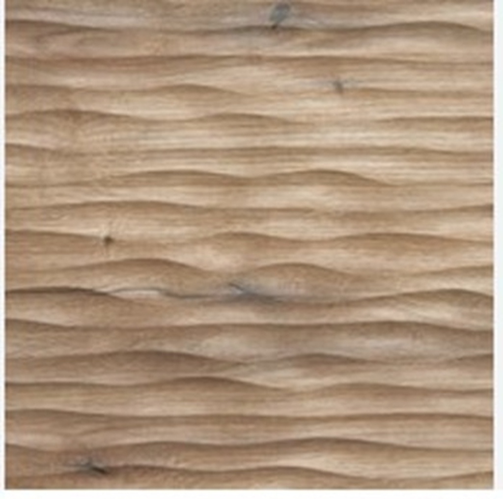

Je cherche à réaliser une finition de type gougé à la cnc, comme sur la photo.
Est-ce que quelqu'un aurait une matrice de lignes au format dxf ou autre?

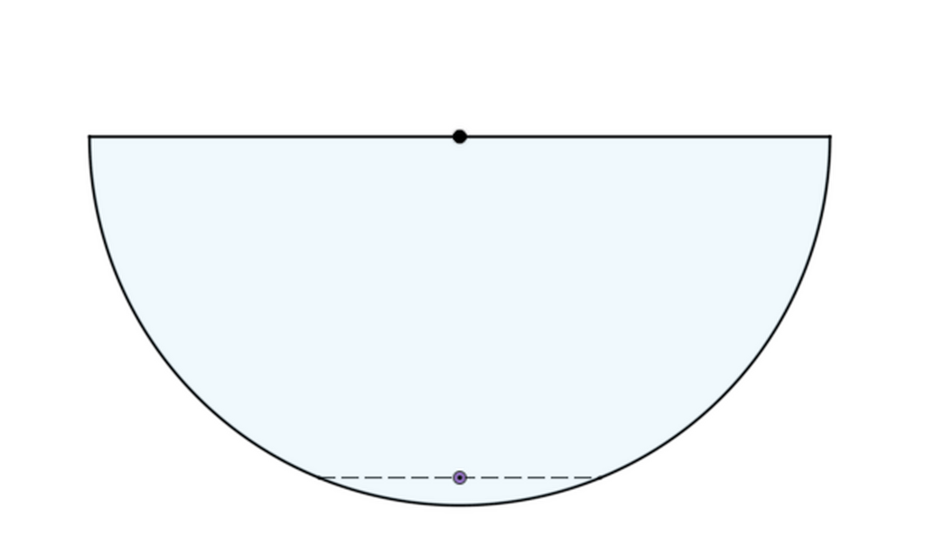

pour Fusion, je partirai d'un sketch plus révolution et réseaux. puis en fabrication suivre le chemin du sketch
ici la première esquisse avec comme rayon le rayon de la fraise.
la ligne de construction sera la surface de la planche qui sera fraisée, le reste est des répétitions en réseaux.
l'important est de se tenir a une méthode qui permet de sélectionner en fabrication l'arrête centrale de la "gouge"
