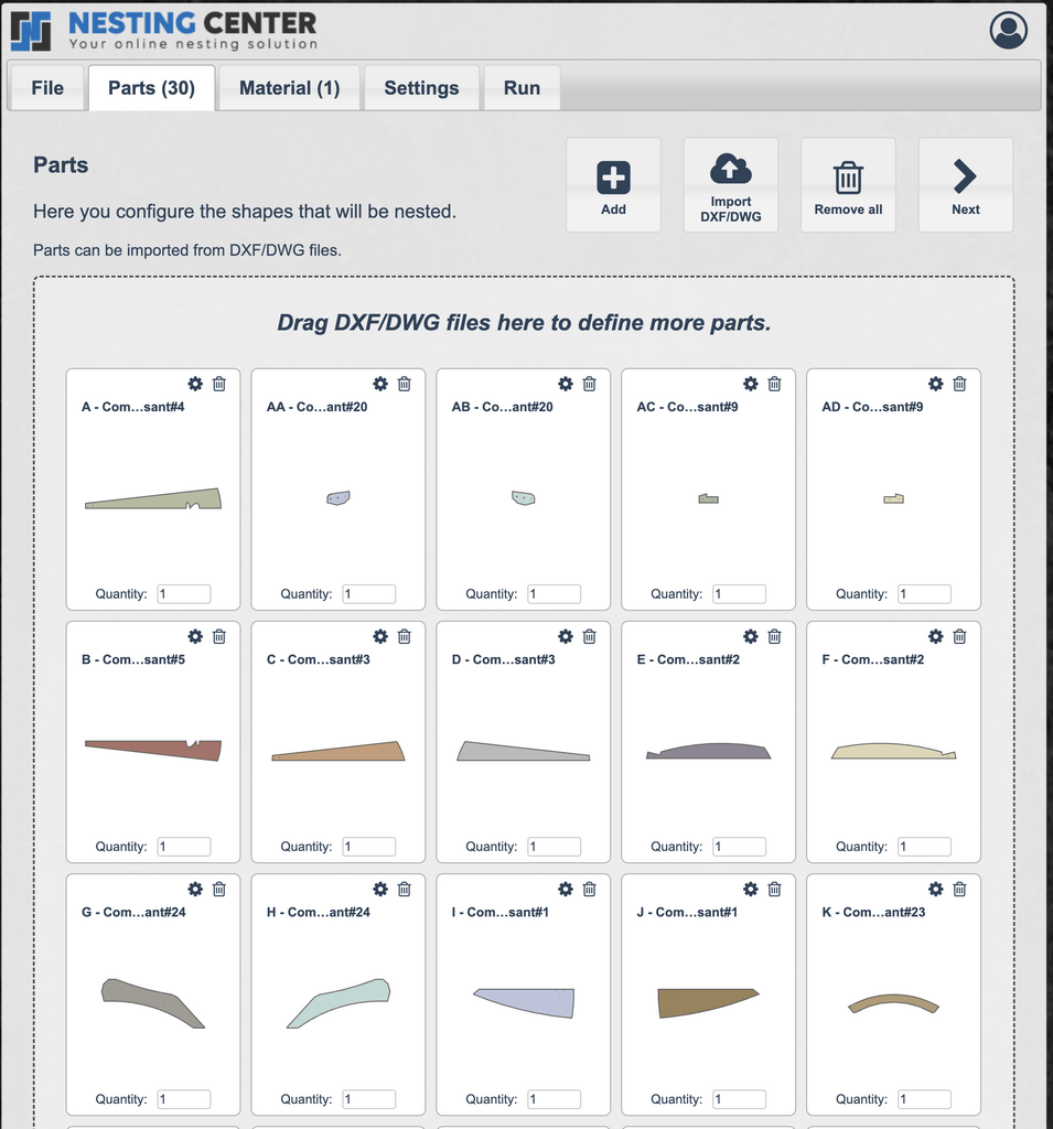

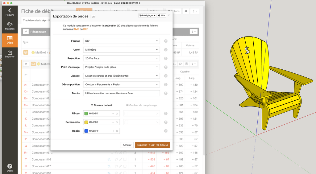

Grâce à la version 6.0, il est possible d'exporter toutes les pièces une à une en DXF. Plus d'explications dans la documentation, ici.

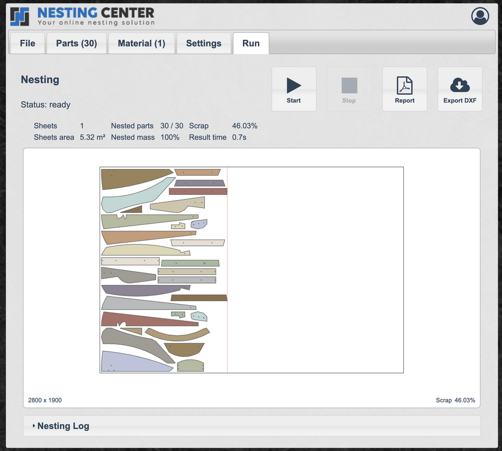

Ensuite ces fichiers peuvent être importés dans un outil externe comme NestingCenter. Et lui il pourra te faire le calepinage imbriqué.
Bien entendu, tout ça présuppose que tu auras en premier lieu bien orienté tes pièces pour le fil et le parement. Et le meilleur outil pour ça reste Orienter les Pièces.
