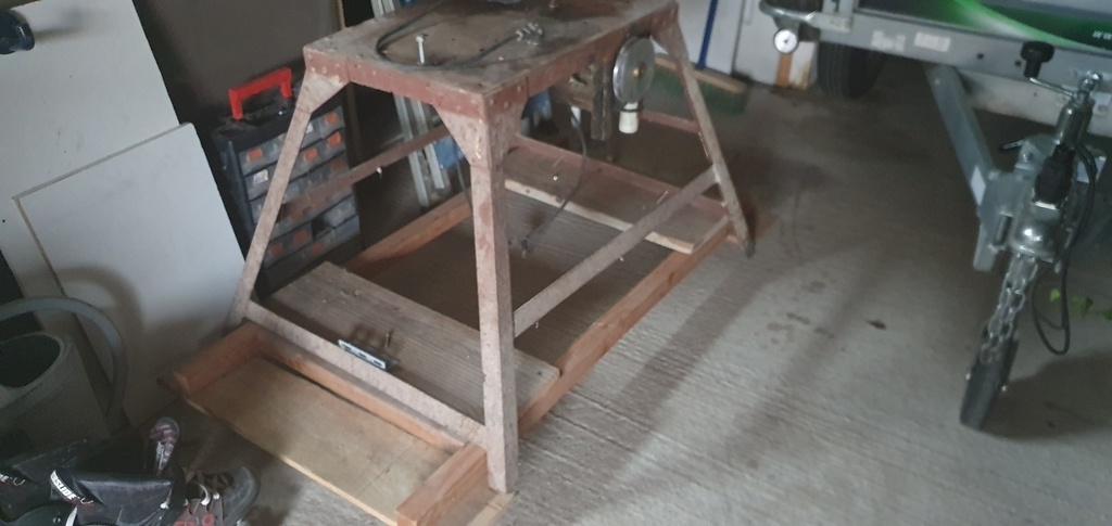

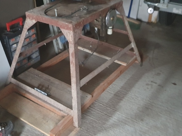

Je possède une kity 636 montée sur un support assez lourd et stable.
Je souhaite y fixer des roues.
Je pense faire un système de roues escamotables.
Déjà, est-ce nécessaire ? Ou prendre des roues avec frein serait suffisant ?
En photo, le support.
Selon vous, j'essaie de bricoler les roues dessus, ou il serait plus simple de refaire un support en bois pour adapter plus facilement les roues ?

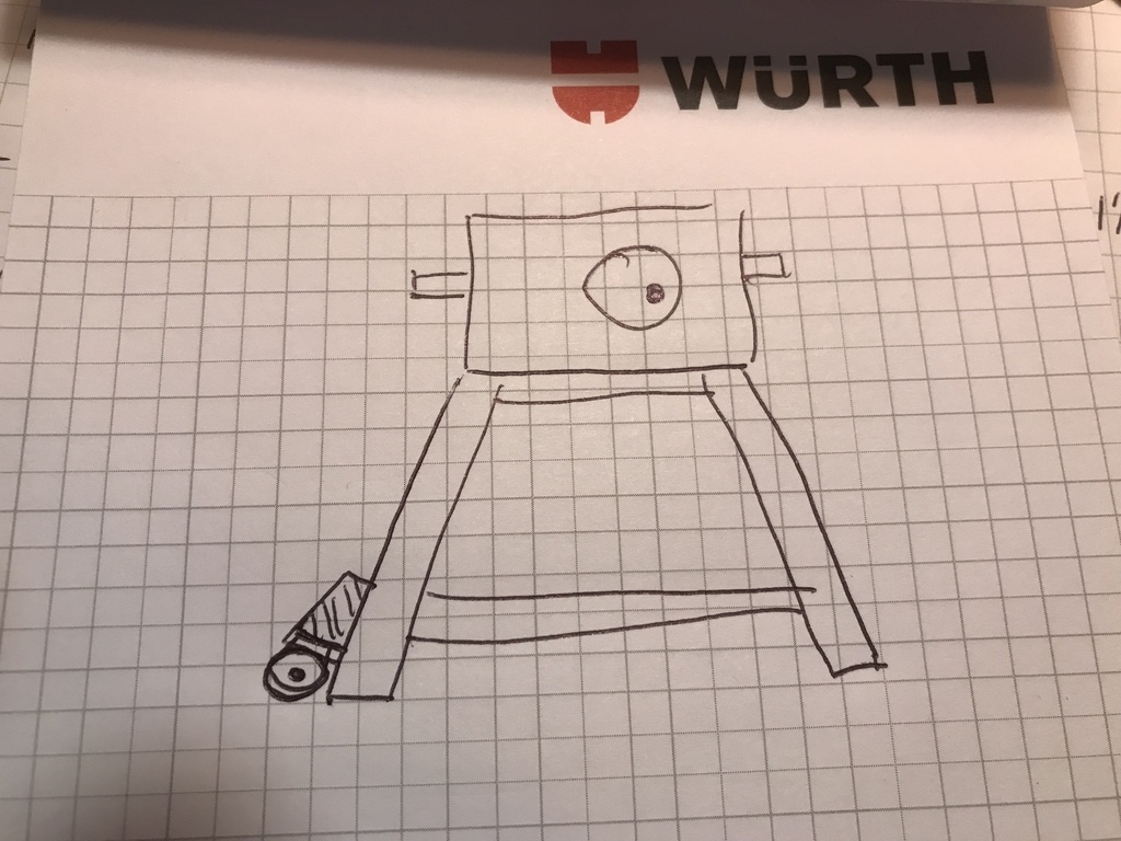

Bonjour , je dirais que ça depend du poids de la bécane , j avais une scie sous table de chantier avec un piétement semblable au tien , j avais fixé 2 roues d un coté qui ne touchait le sol que lorsqu'on levait le coté opposé ,comme une brouette ( voir photo)
Si tu utilises 4 roues , choisi un modele assez dur sinon elles vont finir par developper un plat et ne tourneront plus rondes.
Mes bécanes lourdes , je les met sur une plate-forme et les bouge au transpalette .

Tommy1510 Ca va dépendre de ton équipement, tu possèdes de quoi souder ?
Pour les roues avec freins, c'est ce que j'ai installé sous mon combiné., ça fait très bien l'affaire.
En revanche, la kity 636 seule est probablement un peu légère mais la façon dont la table est construite doit empêcher la bascule... jusqu'à un certain point.

L'ensemble kity + moteur + table me laisse penser que la bascule n'est pas possible sauf en cas d'utilisation anormale du matériel.
BingoDS
Tu estimes le poids à combien ?
Ca va dépendre de ce que tu vas y passer, mais si tu rabotes des grandes et lourdes longueur il faudra tout de même faire attention.

normandie : je n'avais pas vu ton post. Merci pour l'astuce des roulettes mode "brouette".
Et je n'ai pas de transpalette, donc je dois trouver un autre moyen de déplacer la kity.
Bingo : je ne saurais pas donner une estimation du poids.
Ce que je peux dire:
Lorsque la kity est fixée sur la table:
  • j'arrive à soulever l'ensemble en prenant une des tables de la kity comme appui.
  • je n'arrive pas à déplacer l'ensemble seul (à deux, oui).
Lorsque la table est seule (comme sur la photo):
  • je peux la soulever mais impossible de décoller les 4 pieds (après, difficile de prendre correctement la table, du fait de sa forme).
Au niveau du bois, j'ai du douglas pour le moment.
Donc, bois pas trop lourd il me semble. Je ne ferai pas de longueur au delà d'1,50m.
