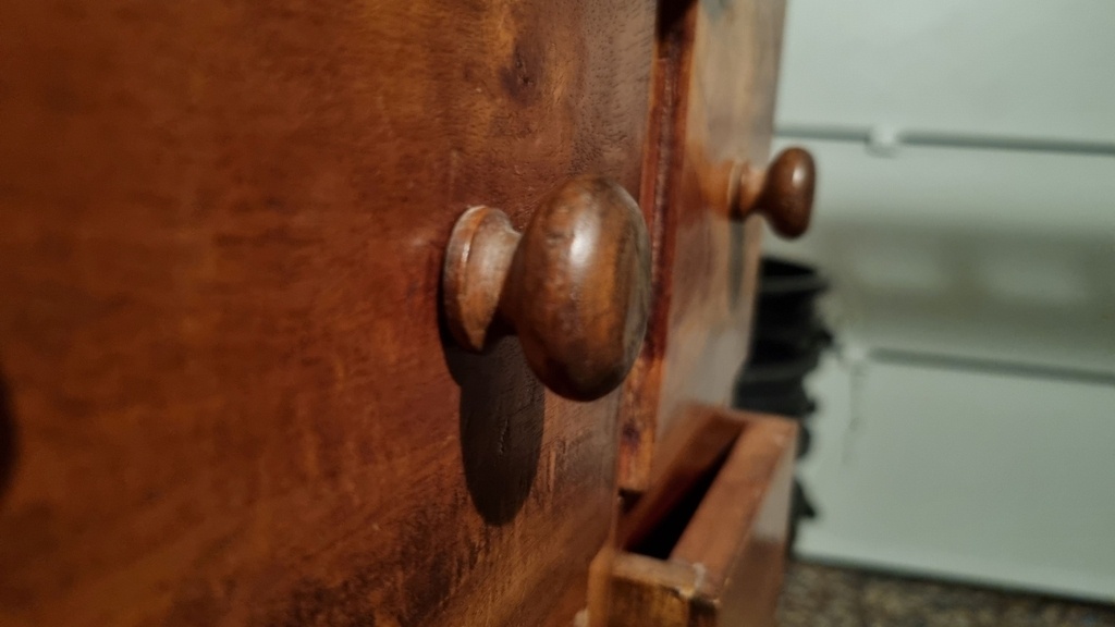

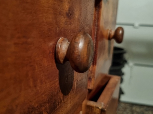

Une amie souhaite restaurer un meuble; peinture ou tapisserie, elle ne sait pas encore.
Les boutons des portes et tiroirs doivent être supprimés. Ils ne seront plus utilisés par la suite.
Ces boutons sont collés. Je ne sais pas s'il y a un tourillon en plus.
Comment les enlever sans trop abimer les façades ?
Je pensais les araser (avec un outil oscillant) puis ciseaux à bois et ponçage.
Est-ce que cette méthode vous semble correcte ?

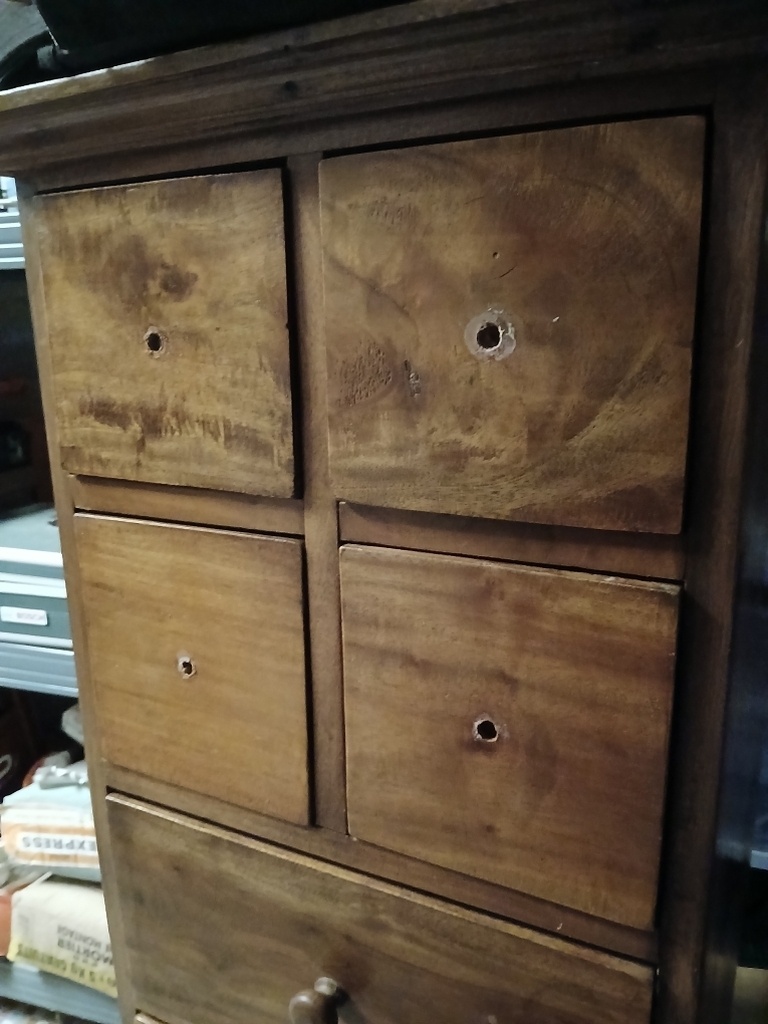

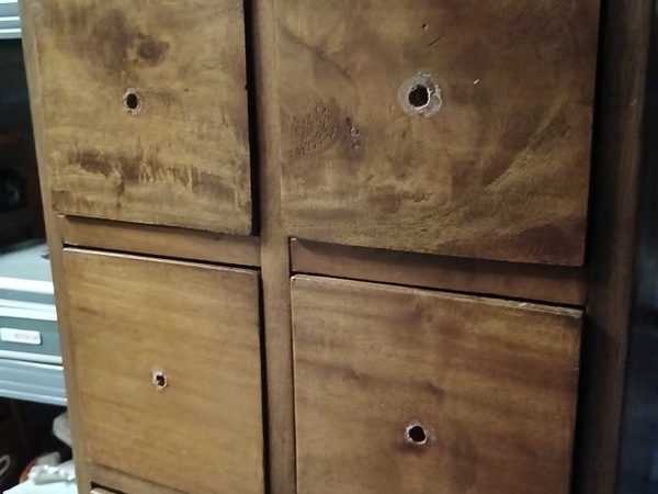

A l'aide d'une pince, les boutons ont été délogés de leur emplacement.
A voir maintenant comment pour reboucher les trous.

Difficile pour que cela ne se voit pas, alors peut-être faire une inclusion, voir avec une forme différente à chaque tiroir, contrastée. Comme l'ont dit plusieurs ici, lorsque l'on ne peut pas le cacher, autant faire quelque chose de visible

Effectivement, le but était de remettre d'autres boutons de portes.
Je n'ai pas échangé depuis avec la personne qui va restaurer ce meuble.
Peut-être qu'elle partira sur de la tapisserie avec des poignées à la place des boutons. Ce qui nécessitera quand même de combler les trous.
A moins qu'elle comble les trous (+ ponçage ?) et ensuite, application d'une peinture épaisse, qui masque les défauts de planéité ?
Difficile, je pense, de laisser les trous visibles tout en gardant un aspect esthétique.
S'il n'a pas de tête de vis apparente, côté intérieur, la méthode la plus classique était (et est encore) de les fixer par des vis double filets.
As tu essayé de les dévisser, tout simplement ? (dans le sens anti horaire)
Sinon, il faut essayer de le tourner, dans sens puis dans l'autre, pour tenter de faire céder un éventuel tourillon.
Pour la scie oscillante, il faut prévoir une plaque, ou tôle ou similaire, pour éviter que le scie détériore la façade.
Il y a surement une vis ou un tenon. Quand tu vas enlever le bouton, il y aura donc un trou... A voir comment tu vas le masquer sachant que cela se verra quand même...
Attention, avec un outil oscillant, tu risques de tout bouziller...
Il y a sûrement un tenon tourné dans la masse du bouton pour le fixer.
Donner qques coups de maillet latéraux pour décoller le bouton ou fragiliser le tenon/cheville
Que se passe-t-il quand tu tournes en force dans un sens puis l'autre ?
