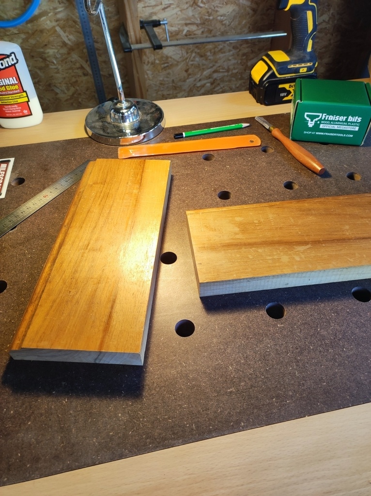

Je débute un projet de coffret en bois, je m'interroge sur le déroulement à suivre pour faire un assemblage d'éléments massifs.
Faut-il d'abord assembler mes éléments et passer par la suite au dégauchissage ainsi qu'au rabotage ou l'inverse (je me suis dis que les deux pouvaient s'envisager mais je préfère choisir la version académique si elle existe)
