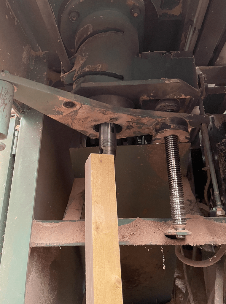

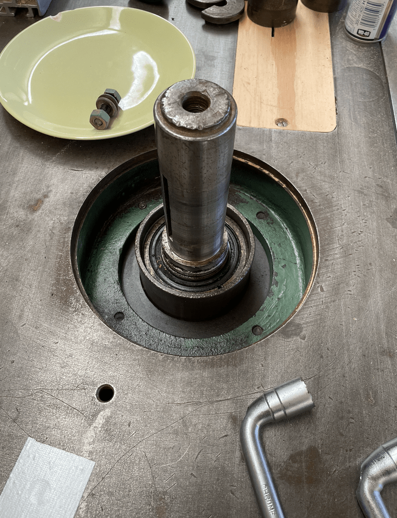

mes roulements de toupie sont grippés et empêche le moteur de faire tourner l'axe,
j'ai démonté le moteur et son support mais je n'arrive pas à démonter l'axe de la toupie avez vous des connaissances ? peut être un personne capable de venir le démonter à mon atelier (sous rémunération à compiégne dans l'Oise )

Changer des roulements (sous entendu: démonter l'axe de toupie, donc l'extraire du fût support) sans déposer le fût n'est à mon avis pas envisageable. La dépose nécessite le retrait de l'axe du volant de réglage de hauteur. Sur la photo prise sous la table on devine deux des écrous maintenant la collerette du fût.
Les photos sont imprécises pour te répondre, à regarder comme cela je verrai bien la pièce de dessous (celle qui permet la montée/descente) fermer l'arbre de toupie. Je tenterai son démontage
