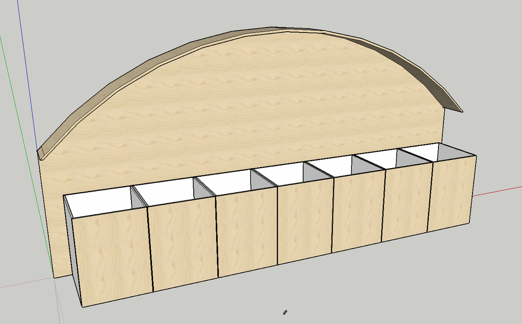

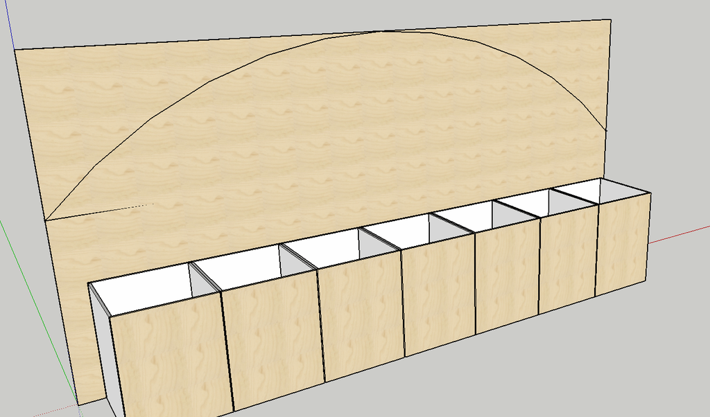

Bonjour, j'ai créé ce meuble avec le plugins BLB bois, je cherche comment faire pour découper en arrondie sur SketchUp mon panneau de fond pour suivre la courbe ? des idées ? je ne trouve aucun tutoriel la dessus ...
  • Si ta face à découpé est dégroupée. Alors, il te suffit de dessiner l'arc dessus et de supprimer les segments qui ne te servent plus.
  • Si la partie à découper est un volume dégroupé. Tu dessines aussi l'arc et avec l'outil Pousser-Tirer, tu pousses la partie à découper jusqu'à ce qu'elle disparaisse.
ça risque d'être un peu plus compliqué l'arrête qui part de la gauche de l'arc et qui disparait ensuite semble indiquer qu'il y a plusieurs solides superposés avec des faces pas forcément coplanaires... mais sinon ce que dit Boris Beaulant c'est la solution.
